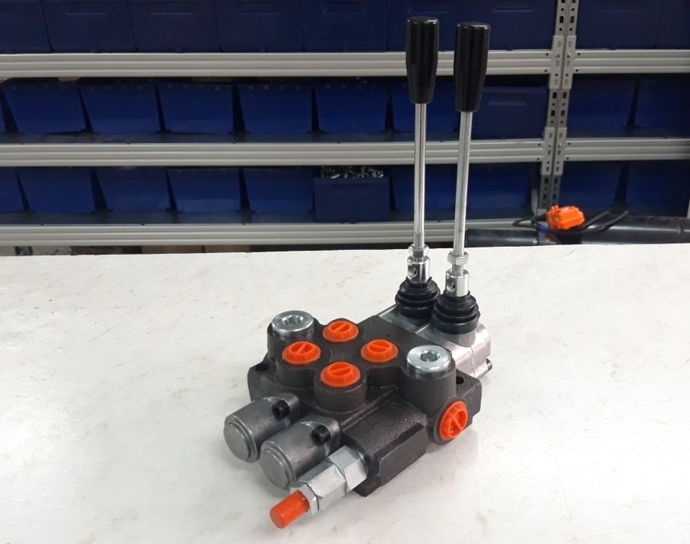

По конструкции и способу подключения выделяют два основных типа: моноблочные и секционные.
Моноблочные распределители.
Это цельнолитой корпус с фиксированным количеством секций (золотников). Чаще всего встречаются модели на 1, 2, 3 или 4 золотника. Плюсы: компактность, низкая стоимость, простота монтажа. Минусы: при выходе одной секции приходится менять весь блок; невозможно нарастить количество функций. Моноблоки идеальны для простых систем: один гидроцилиндр (например, для отвала) или два (подъём / наклон платформы).
Секционные распределители.
Собираются из отдельных секций-золотников, скреплённых стяжными шпильками. Количество секций можно наращивать, заменять повреждённую секцию, комбинировать типы управления. Это выбор для сложных гидросистем: автовышки, манипуляторы, многофункциональные коммунальные машины, сложные гидроподвески. Стоят дороже моноблоков, но дают максимальную гибкость.
Типы управления гидрораспределителями.
Для автомобильных применений важнее всего способ управления золотником. Именно он определяет удобство работы.
  • Ручное (механическое) управление - рычажок, который водитель двигает вручную. Самый надёжный и дешёвый вариант. Используется на гидробортах, самосвальных платформах, где не требуется высокая скорость переключения.
  • Электрогидравлическое управление - золотник перемещается с помощью электромагнитов (соленоидов). Позволяет управлять гидравликой дистанционно, с пульта или из кабины, интегрировать с электроникой (например, автовыравнивание подвески). Требует качественной электропроводки и защиты от влаги.
  • Пневматическое управление - редко на авто, чаще на спецтехнике.
  • Гидравлическое (пилотное) управление - используется на мощных машинах, где ручного усилия недостаточно.
Для большинства самодельных и полупрофессиональных установок на внедорожники оптимальны ручные или электрогидравлические распределители.
