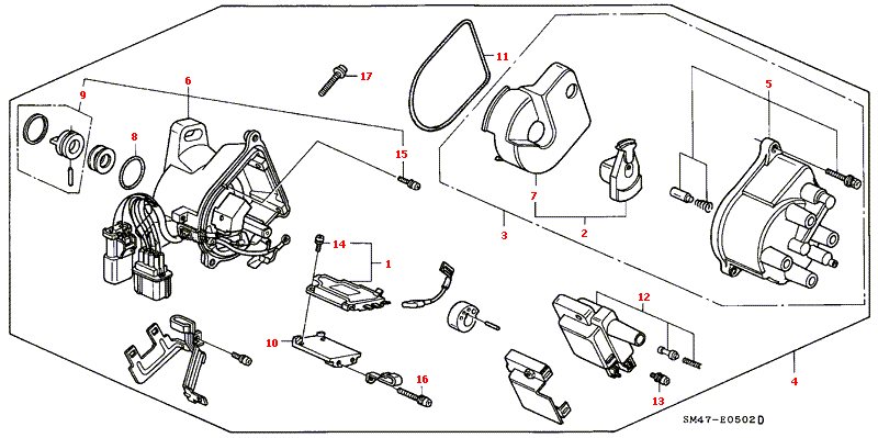

Если не ошибаюсь, вот номер оригинального сальника в трамблере: 91209-PE9-005. Он на exist.ru как Уплотнение пыленепроницаемое пробивается. |

Имеется в наличие в Москве сальник трамблера (тот, что установлен внутри корпуса) на Civic размер 12,5x22,5x5 фирмы NOK BH3888E, оригинальный номер HONDA 30111-590-050. Также подходит на Accord, HR-V, CR-V и т.д. цена 250р. Заявки на мыло: alex_jh на рамблере

[quote name='AAA' post='914222' date='29.01.07 - 12:01 ']
Течь масла из-под трамблера может быть в двух местах: ![]() 1 - в месте соединения трамблера с двигателем. 2 - из-под крышки трамблера. В первом случае помогает замена прокладки - круглого уплотнительного кольца. В прошлом году я поменял это кольцо (деталь номер 8 на схеме). ![]() П.С. Не поменял прокладку крышки трамблера (номер 11 на схеме), но думаю, что надо бы и ее поменять. (продолжение следует) *********************************************** Уважаемый ААА! Для меня очень актуальна эта статья! К сожалению не читаются фотографии - вместо них просто надписи: "рисунок". Пришлите пожалуйста оригинал этой статьи на rsm31@mail.ru Или может каким нибудь другим способом? - я пока новичок на форумах. Огромное спасибо! *********************************************** Фотографии восстановлены Сообщение отредактировал Grandsire - 22.12.09 - 21:45 |

парни, ну в самом деле, обновите фотки в начале темы! тоже встал вопрос о переборке уплотнений трамблера, но пока еще не знаю обойдется только уплотнительным кольцом или сальник тоже надо как-то ремонтировать. Или вышлите на мыло отчет m0n9oose (собака) gmail точка com, но на первой странице все же было бы удобнее для всех! и еще, скажите, я вот у себя на схеме трамблера вообще не могу найти сальника никакого, только кольцо №6. Или этот сальник к распредвалу относится? Сообщение отредактировал m0n9oose - 19.12.10 - 10:21 |
