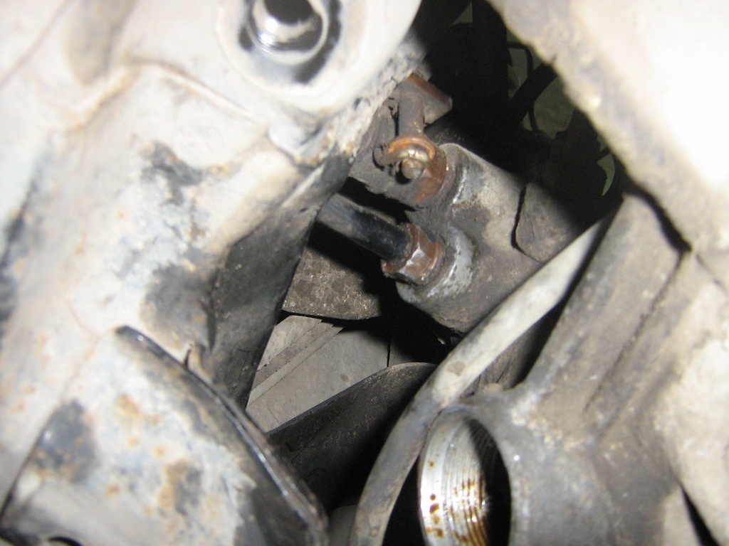

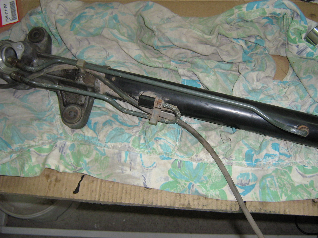

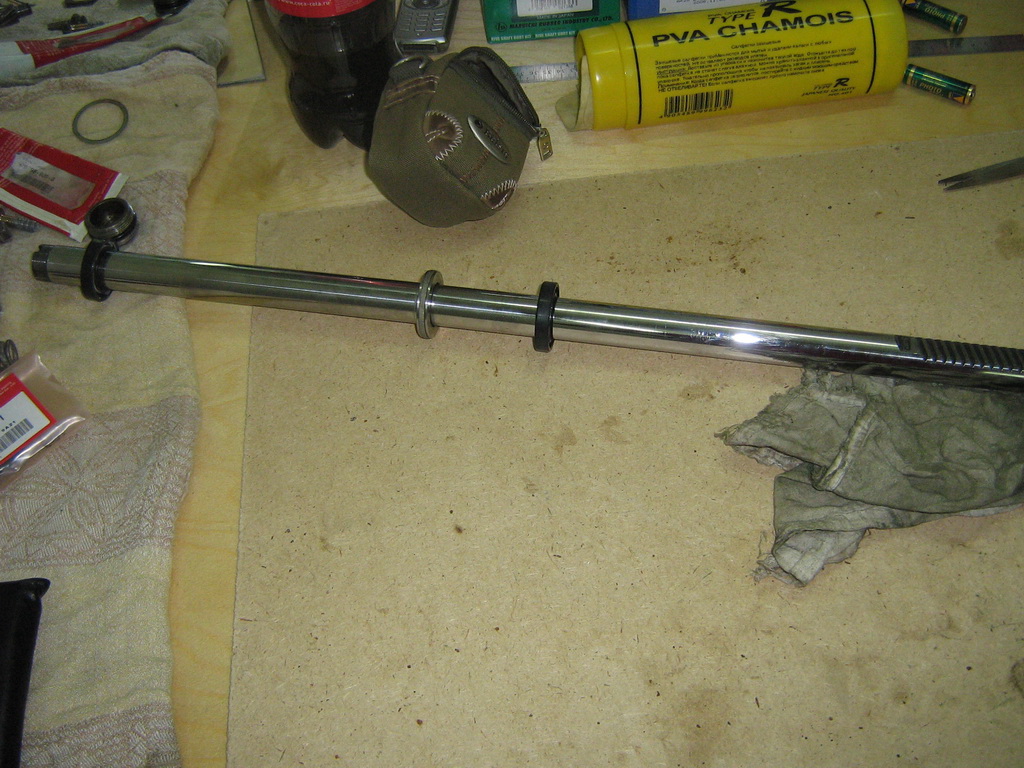

При повороте руля с крайне правого положения в крайне левое периодический был слышен хруст, щелчки которые наблюдались с покупки машины. Рейка не текла. И после 2 лет владения загремела у меня рейка появился люфт в руле 1-2см если его крутить туда сюда, поехал к друзьям подтянули поджим рейки стало все нормально вроде не грюкает. Через недельку решил помыть машинку арки передние, глянул на пыльник рейки а ему капец оторвался на самой тяге, видно тягу, смазку, воду, снял пыльник глянул на вал рейки с низу где поджим работает а он ржавый Побрызгал туда ВД40 потекла ржавая жижа. ![]() Для начало желательно купить такой ключик на 14 (также нужен будет на 12), что бы открутить подводящею трубку к рейке, что было сделано потом. После того как я чуть не свернул зубцы этой гайки и открутил ее обычным ключом после 2 дней еб... с ней а трубка стоит немало $ ![]() ![]() Было принято решение самому снять рейку и перебрать. Поджиму рейки капец сточился об ржавчину вот она и гремит ![]() Отмыл немножко и разобрал ![]() ![]() Почистил вал наждачкой и отполировал как смог ![]() ![]() В подшипники рейки была вода, ржавчина, все вымыл бензином ![]() В Exist получил вот такой ремкомплект ![]() ![]() ![]() Запресовал сальник ![]() Специнструмент для запресовки головка на 30, сальник смазывается PSF и запресовывается. Выбивается старый им же только головка 18-19 точно не помню ![]() Поменял на валу уплотнительное пластиковое колечко и под ним резиновое ![]() Подшипник в корпусе рейки и вал рейки смазал Castrol LMX ![]() Залита жидкость Арабская Exist привез ![]() Собрал все, руль крутится без щелчков езжу и радуюсь Обсуждение ТУТ. http://hondamotor.ru/board/index.php?showtopic=94471 |
