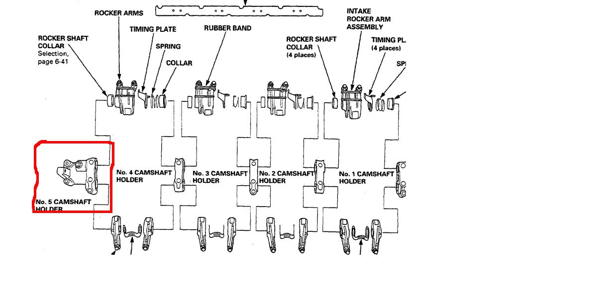

возможно идет из примыкания клапанного механизма к голове со стороны распределителя.. открой мануал там увидишь места где должно быть герметиком намазано и поймешь о чем я.
Клапанный механизм втека имеется ввиду?

вот эту часть имею ввиду.

понял ...
тоже может быть... но вроде б там за трамблером сухо.
