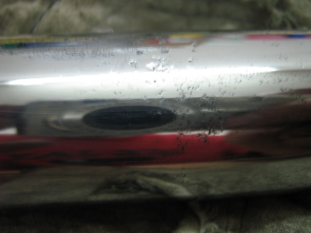

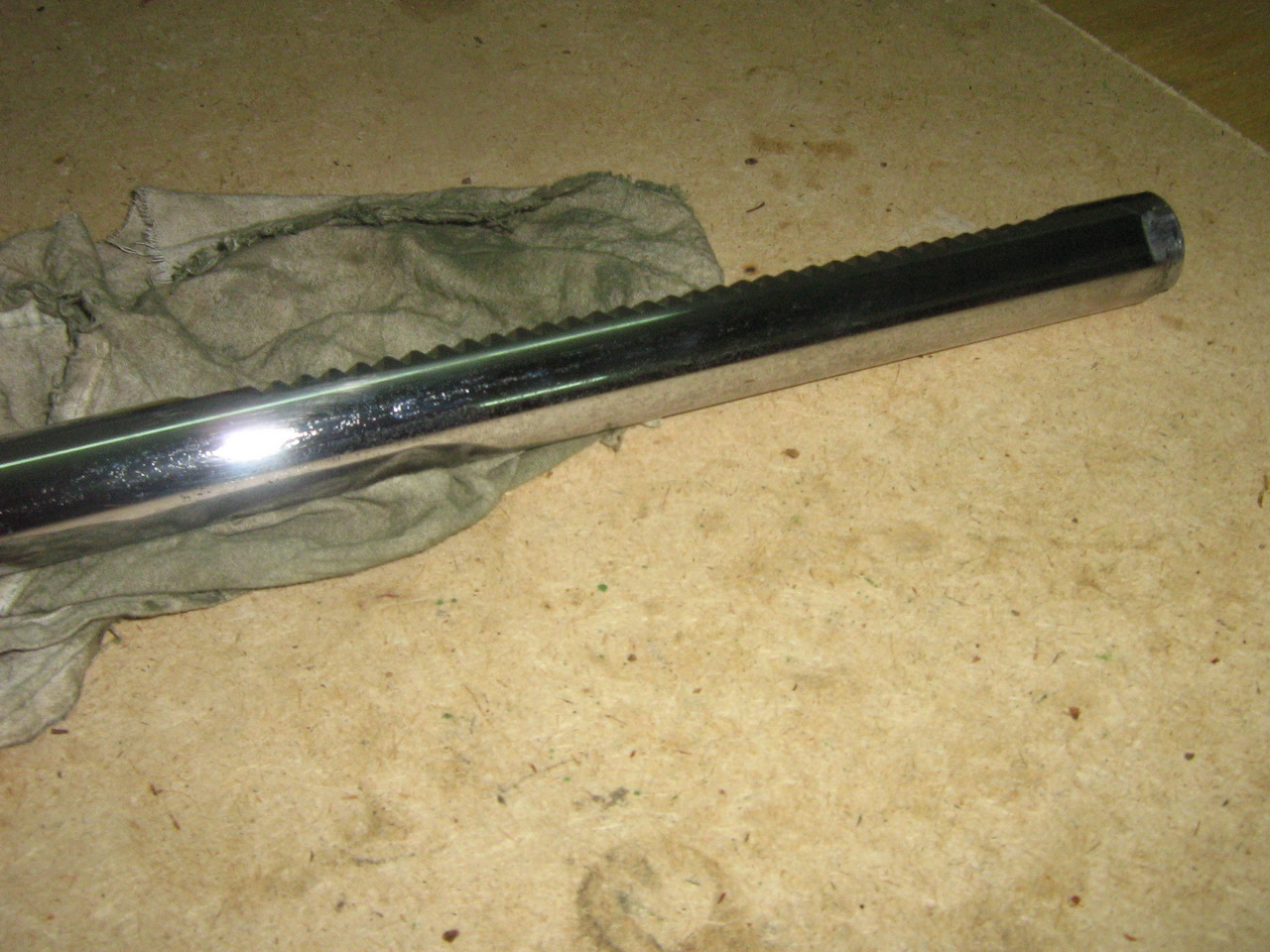

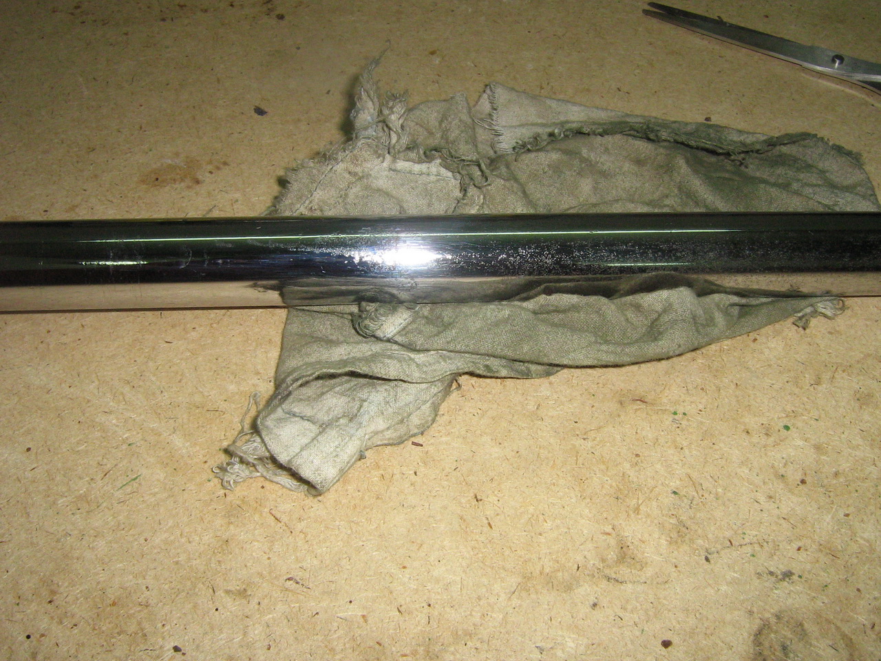

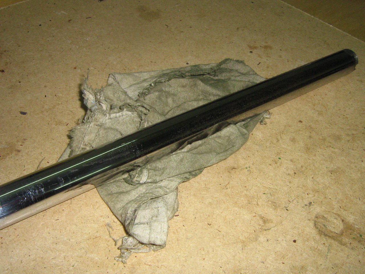

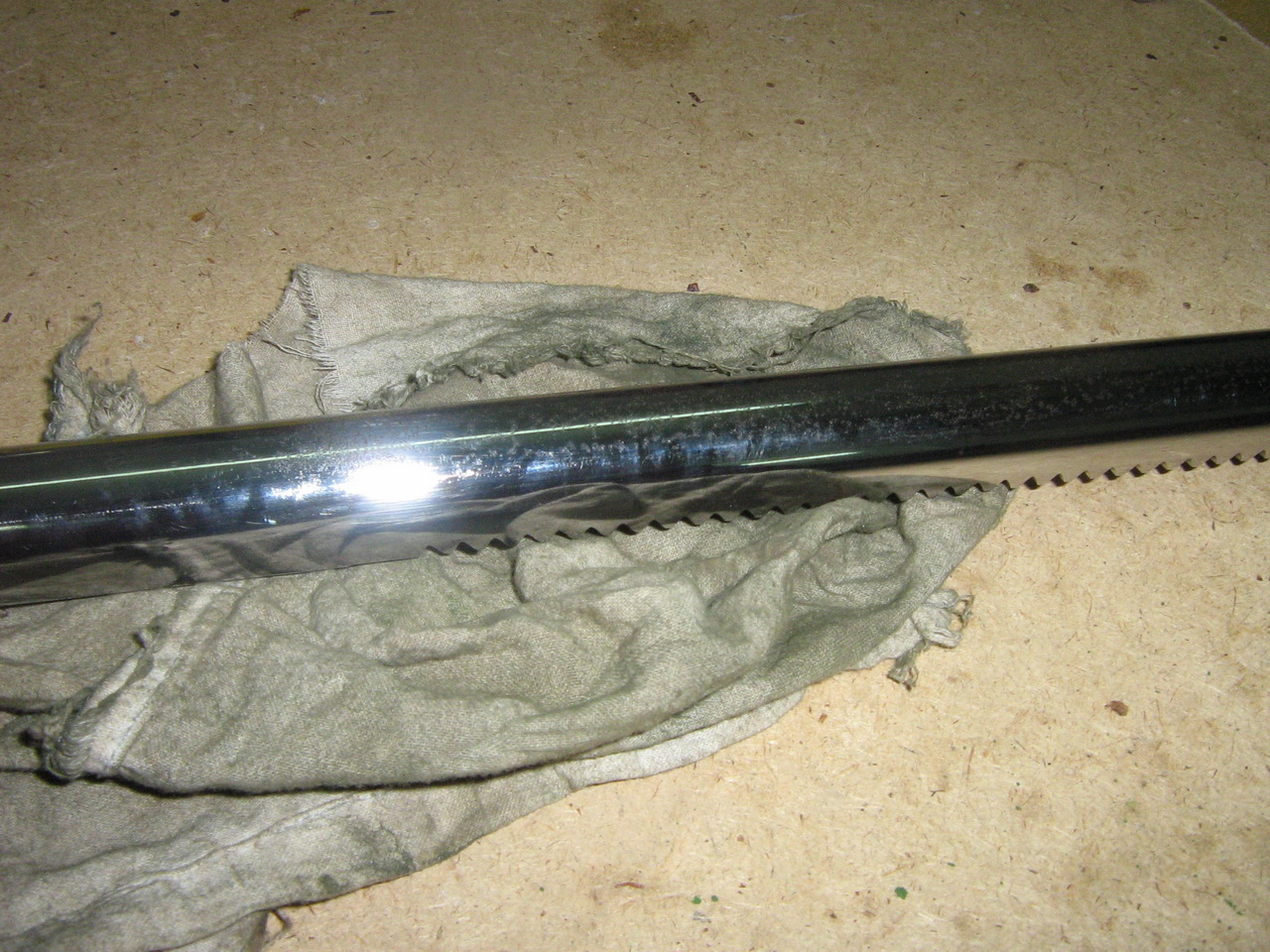

Я с набора взял головку самую большую что влезла и выбивал но уже точно не помню.
Вот нашел фотки вала, отполировал как смог.
Сообщение отредактировал x-p-m - 22.07.10 - 18:20
