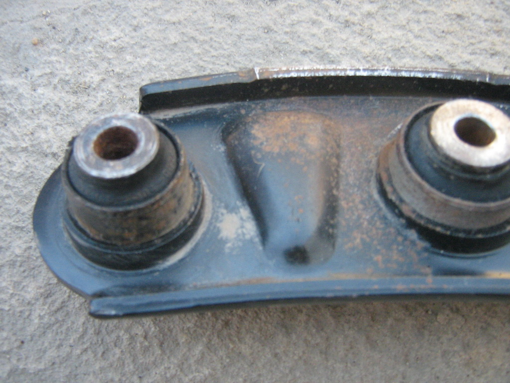

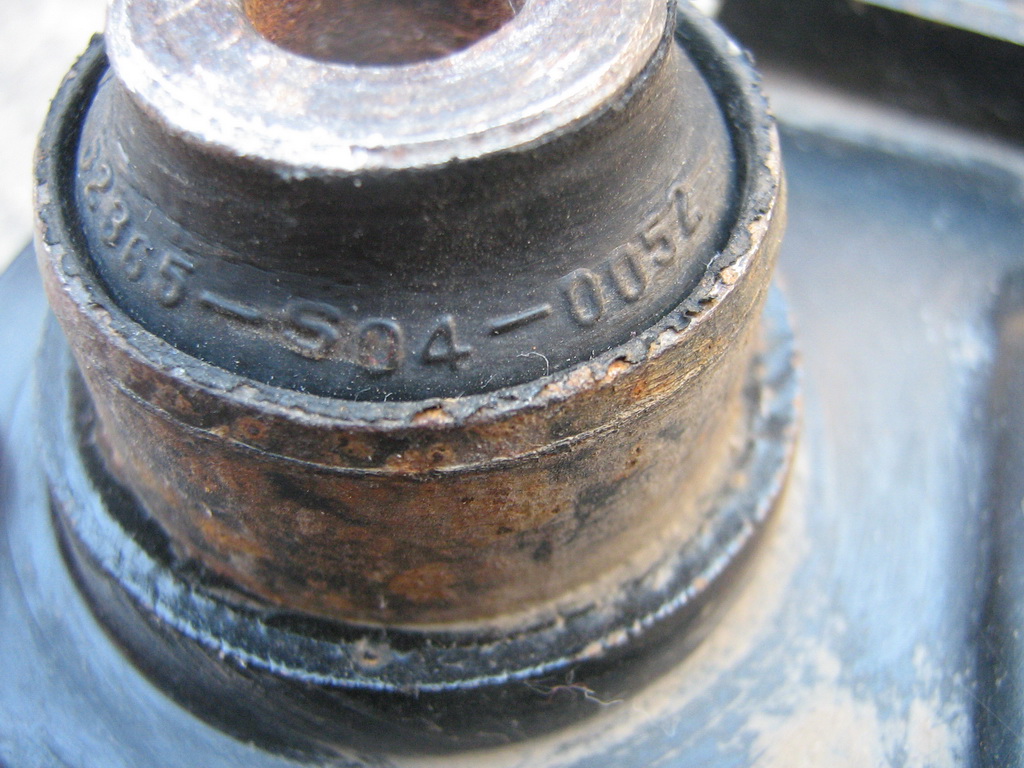

Цитата Больше года со смещенными езжу , всё нормально. Я понимаю, что если уже купил четыре неправильных сайлента, то потраченных денег жалко и можно запрессовать до краев и ездить. Теперь насчет фоток и номеров. Оригинальный номер на сайленте оказывается еще ни о чем не говорит. Вот фотки того, что получил я, заказав в экзисте по номеру О25296L: Как видим, на сайленте RBI выбиты только оригинальные номера, с/б можно толкнуть за оригинал. В итоге имеем номера: на упаковке - 52350-S04-000L, 52365-S04-014, О25296L на сайленте - 52350-S04-000L, 52365-S04-005, из этих четырех номеров через экзист бьется для заказа только О25296L. Так что или RBI или упомянутые выше LONGHO. |

Внешние и внутренние одинаковые, их 4 всего. А вот под амортизаторы отличаются от крайних и их 2. O25296L внешние - то бишь крайние; O25296S внутрений - под амортизатор |

под аммортизатор даже оригинальный номер есть 52622-SH3-013 как замену - выдает RBI O26292E Цитата O25296L внешние - то бишь крайние; O25296S внутрений - под амортизатор и все-таки ты внес путаницу на фотках (в 14м и 15м сообщении темы) кто из них кто |

На фотках только крайние. В чем путаница? Про внутренний я вообще ничего не говорил, про него упомянул в 9 сообщении x-p-m зачем-то. А так да, под аморт можно и оригинал заказать. |

у тебя в 15м сообщении на фотках разные сайленты, а ты говоришь в самом начале Цитата И вот несколько дней назад роясь в инете не помню где и как наткнулся на код O25296L - сайлент RBI. Заказал один в екзисте, получил через три дня - О ЧУДО - ЭТО ОН! Посадочный диаметр как у старого, который в рычаге, примерно 31,5 мм. Теперь заказал еще три. откуда тогда вторая фотка? |
