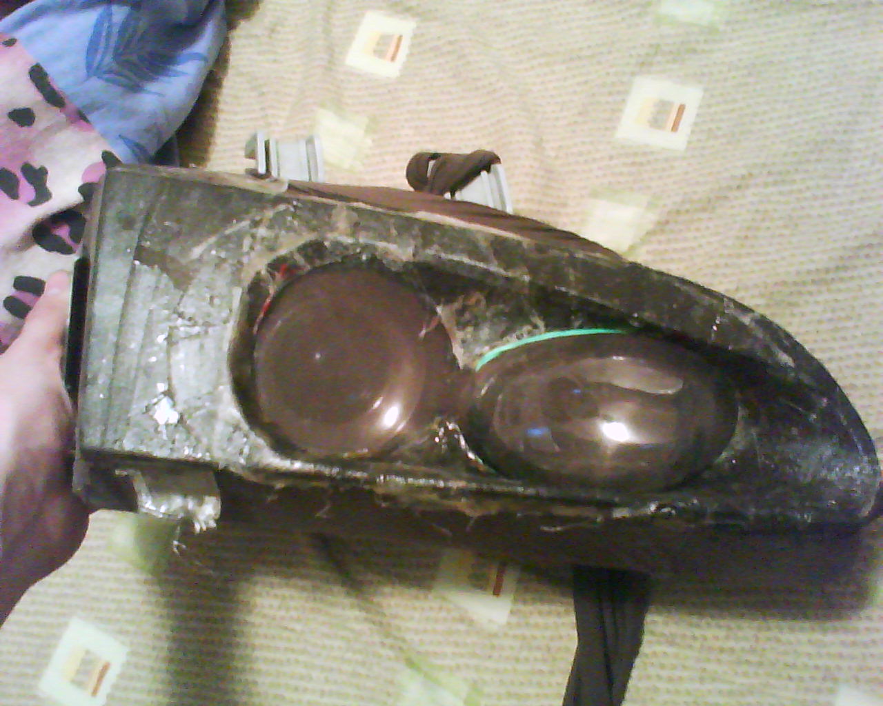

Долго это все валялось недоделанным... сейчас заканчиваю наконец-то..
немножко фоток начального этапа:

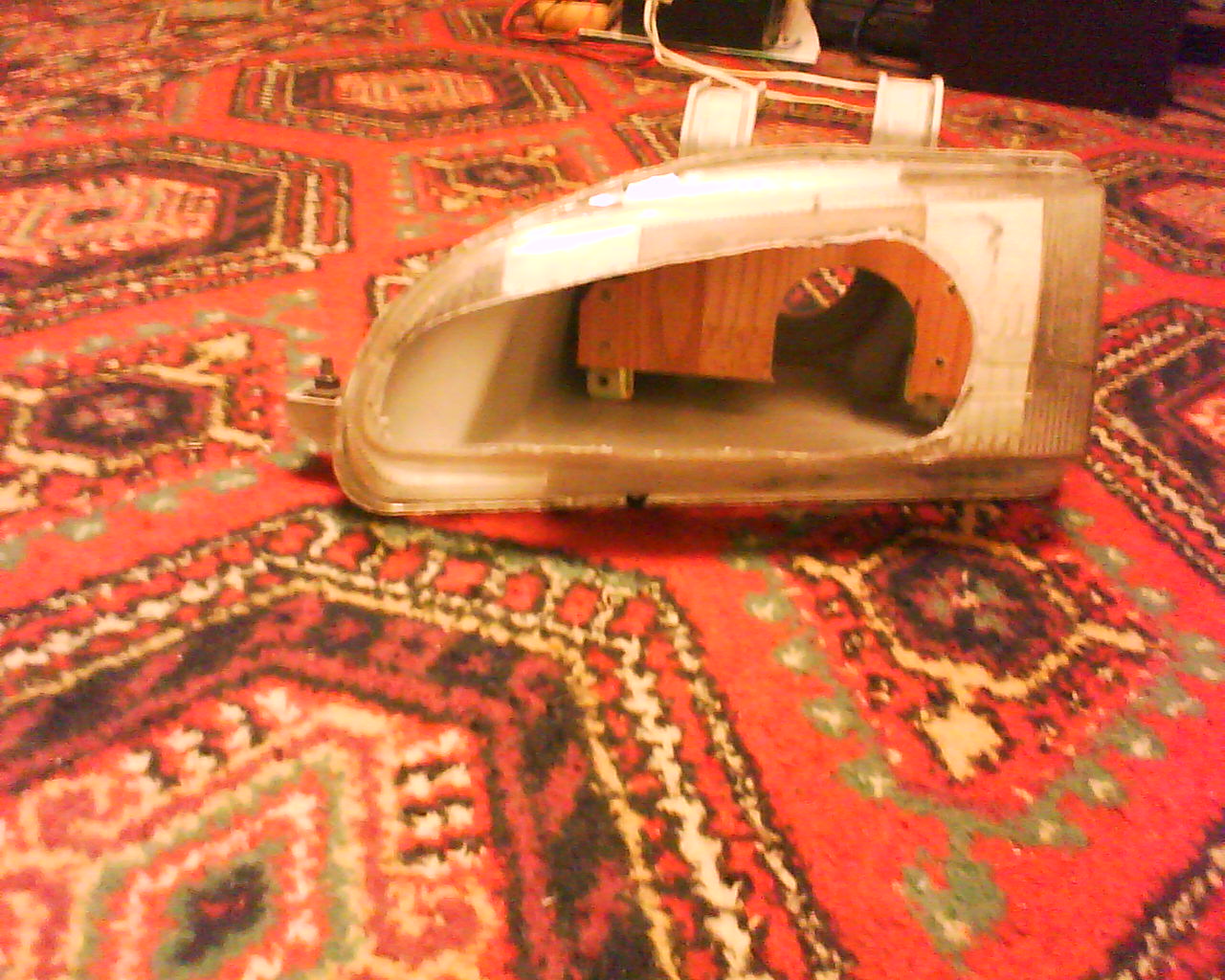

вот так вота дырявим фару

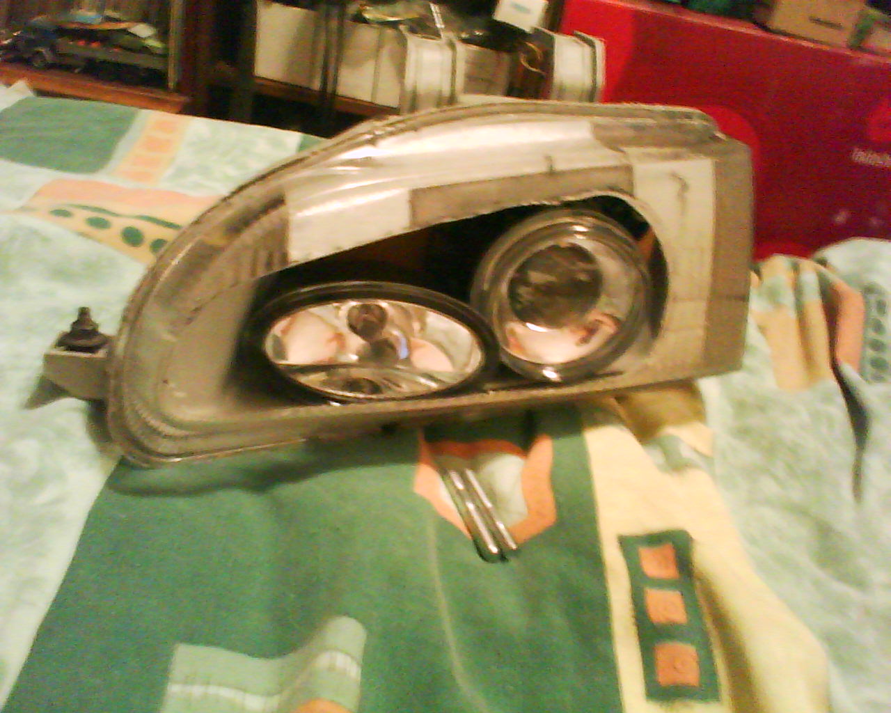

примерка модули
кронштейна для модулей
(к нему приворачиваются железяки от отражателя..)

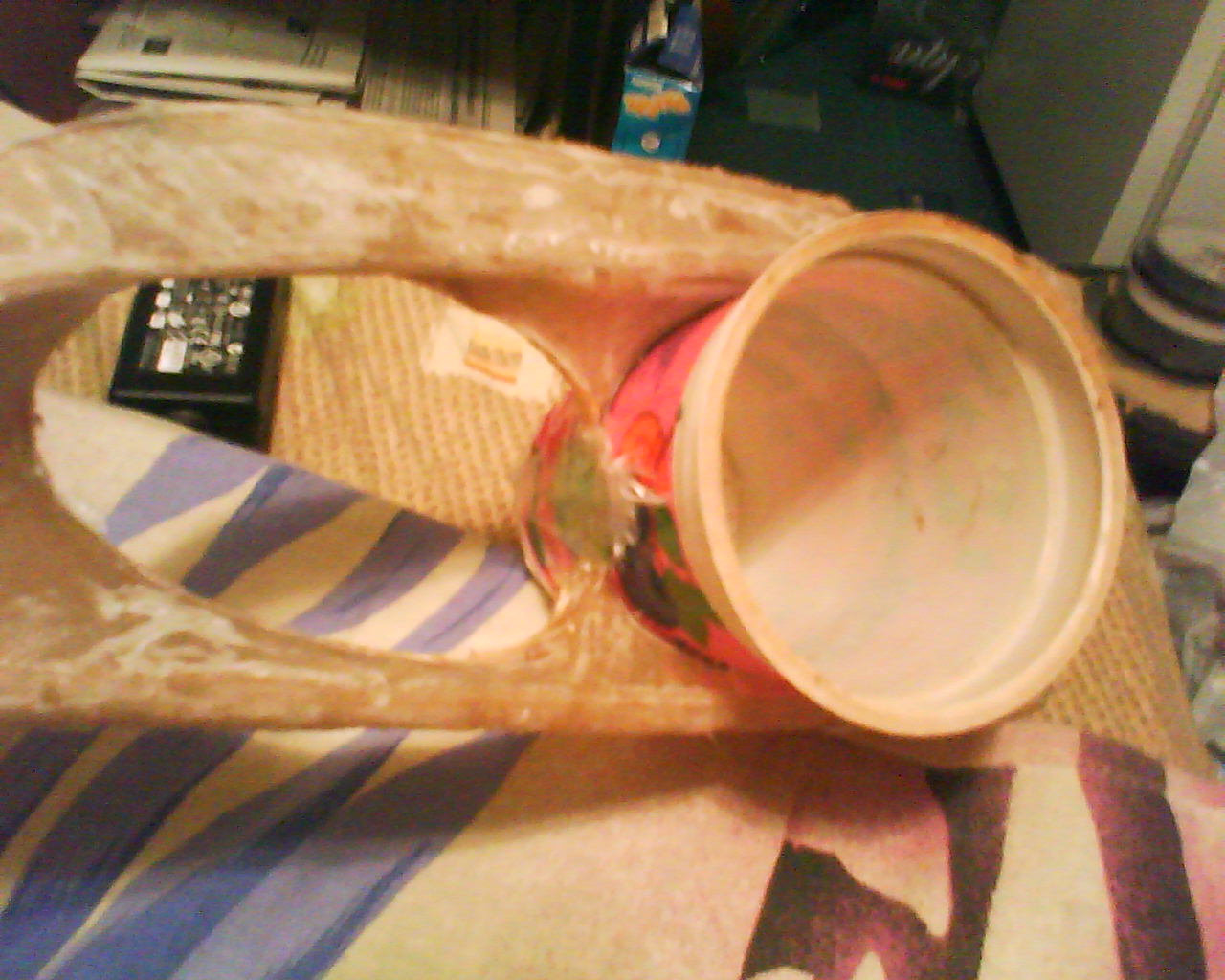

из текстолита вырезаем кронштейна по макету.. почему из текстолита? а хрен его знает больше ничего под руку не подвернулось...
модуль крепим на пластину
фара с дыркой страшная.. поэтому украсим её колготками

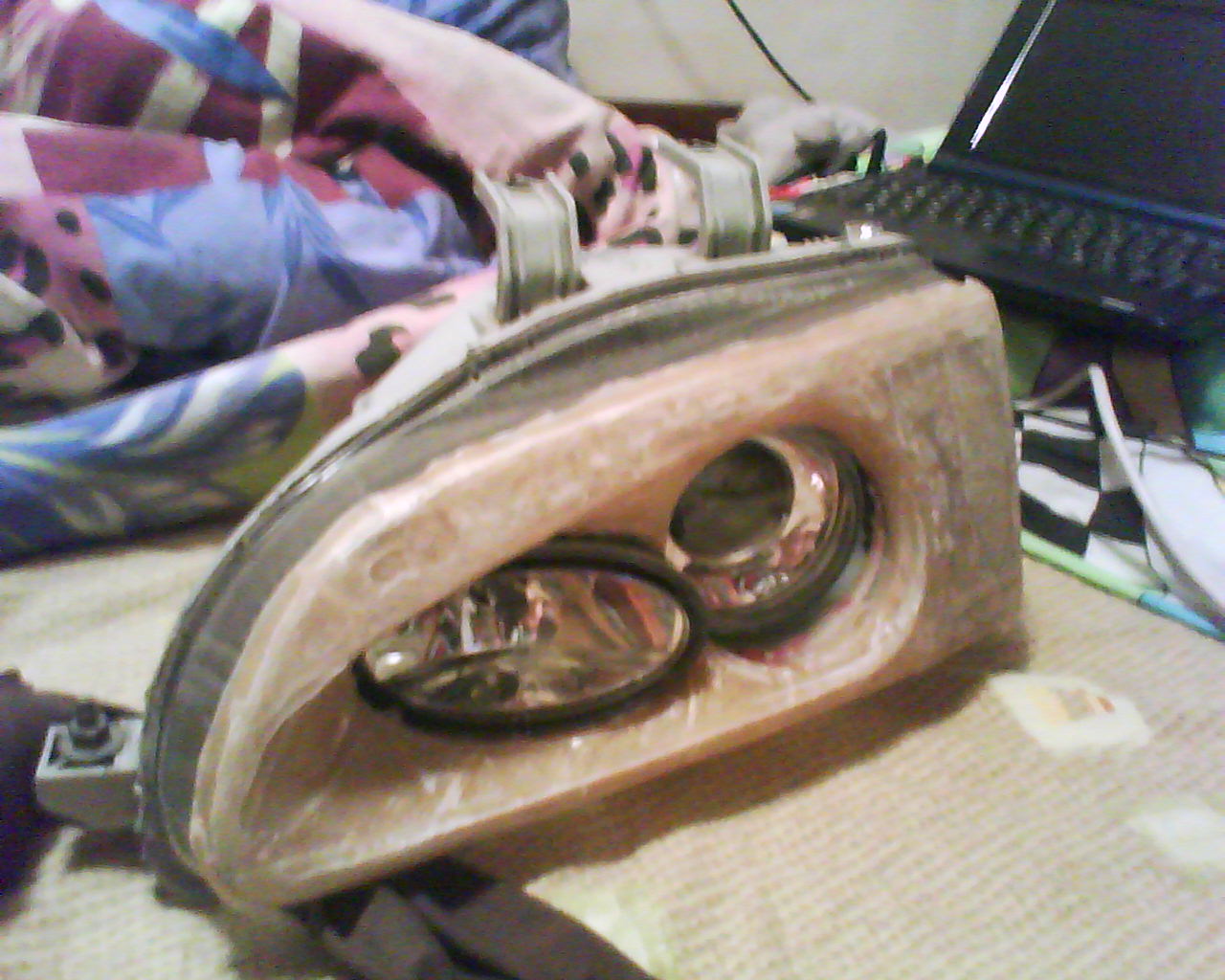

перед тем как пропитывать коготки эпоксидкой - умотал модули и стекло фары пищевой пленкой... чтобы не приклевалось...
не снимая с фары выклеил парой слоев стеклоткани..
потом снял:

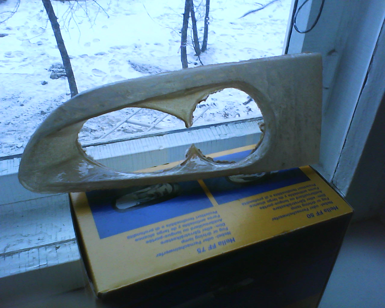

готовая декоратиная закривушка:
ну почти готовая....
фоты еще будут..

Цитата(mara-tik @ 02.06.09 - 23:20 ) *
главное ухитриться симметрично вторую сделать (о8
ну чего-нибудь получится .).gif кронштейны для модулей сделаны по одному шаблону.. дырка в фаре тоже вроде симетричная.. модули оотносительно дырки сидят одинаково.. колготка должна тоже одинаково натянуться..
вот один косяк.. колготки разные были... в них этих.. как их.. динов разное количество.. вот да, и это, одна модель была "поддерживающая".. вот думаю, может ли это повлять на результат..
не получится переделаю.. вторая фара сохнет.. завтра фоты..

первая фара..
после регулировок света, немного не до конца оделась накладка.. подпилю .).gif
первые слои выклейки второй фары:
клею все русской эпоксидкой. стеклоткань мелкого плетения в виде ленты шириной 4 см... ленту перед выклейкой выжигаю чтобы удалить парафин...

вот надо еще декоративную дырку замутить.. а то пустое место лажево смотрится....
и с поворотником чего-нибудь придумать.. а то он как-то не гармонирует...

Цитата(shnurick @ 04.06.09 - 11:22 ) *
да это впринципе фигня. модули на шпильках.. можно шаёб подложить..
т.е. модкли сейчас можно вынуть?

гыгыггы .).gif вторая закривушка не получилась.. неудачная смола попалась!! нормально выклеился только первый слой.. сегодня обдирал стекло.. пропиталось смолой нормально, но чота последние слои друг к другу не приклеились.. мазал уже из другой банки..
надоело - жуть.. завтра шпакли волосатой намажу и уже ей доберу форму...
а из этих закривушек сделаю матрицы.. и потм уже в эих матрицах выклею нормальные...
во гимор-то....

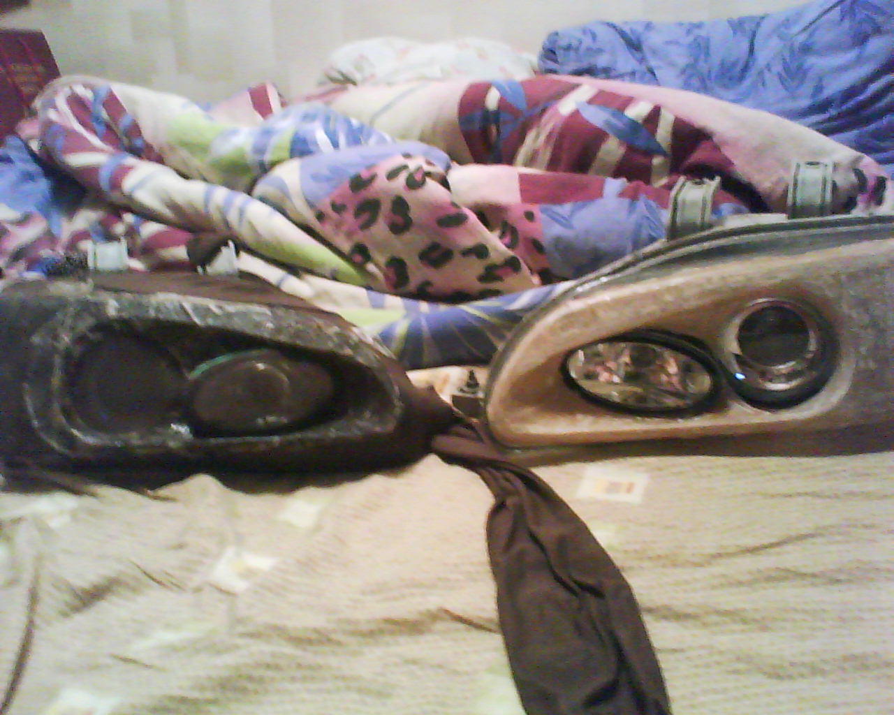

таааак... закончил одну фару:
все таки сниму с них матрицы, и уже в них буду выклеивать нормальные закривушки... но пока вот так это всё выглядит...

ага, зачетно выглядит!!! А что за черная краска такая? чем красил то?

краска, грунт, шпакля - все из ларька.. боди, новал, еще там чего-то... короше самый дешман.. .).gif
краска черная матовая.. 150 рэ баллон.. покрасил просто для того чтобы выяснить как будет выглядеть конечное изделие...
вы вот мне скажите что... чего с поворотником сделать? фара с поворотником визуально сочетается? я думал что вообще будет лажа.. а теперь кажется что можно и так оставить.. можно их укатать оранжевой витражной пленкой.. типа черное с оранжевым же сочетатеся .).gif
