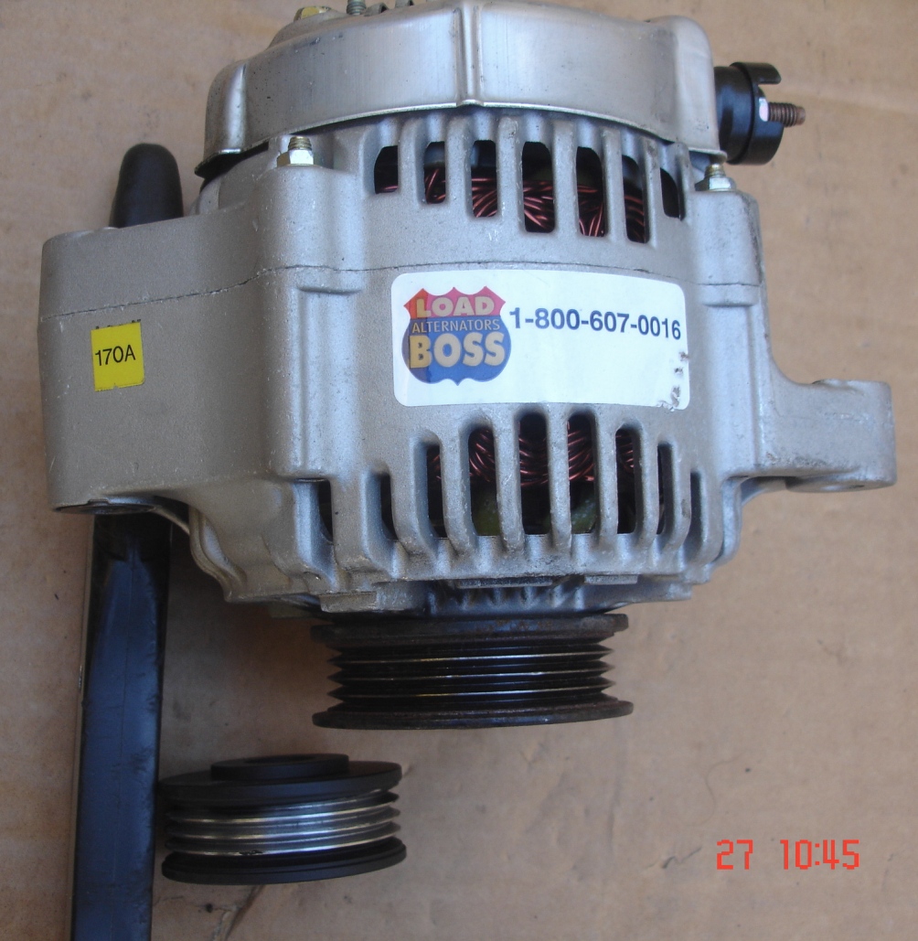

По 100-амперам вопросов нет,тк стоит генератор на 150 А. Параллельно два-худший вариант,уже неоднократно это обсуждали,тк они должны быть идеально одинаковы по ТТХ. По вопросу в аське: второй красный-это не предохранитель.Это "датчик тока",мощный калиброванный низкоомный резистор для измерения тока в цепи питания.С него сигнал идет на цифровой прибор. Когда был музыкальный проект в работе,то наблюдал скачки тока до 70 ампер)) |

На Эбай покупал давно,тюнинговый в корпусе стандартного.Там проводка наверно раза в 1.5 больше сечением.
