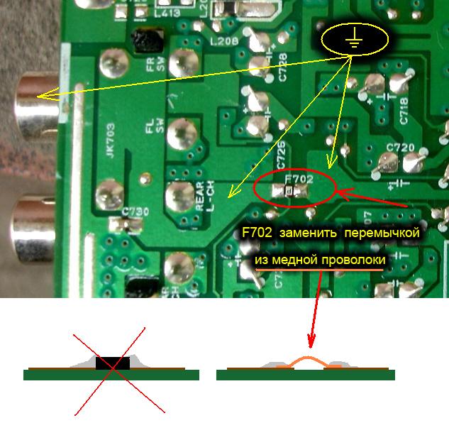

Нет..это так называемый в народе "предохранитель"..Я буду сегодня в одной мастерской и постараюсь найти Пионер и сфлтать этот участок

На разных моделях может быть дислокация в другом месте,надо по печатке смотреть как разведена минусовая шина "тюльпанов" и искать переход на шину основного минуса.Обычно подписывается F***
ВАЖНО!! Не перепутать с маркировкой С***, тк это фильтрующие конденсаторы,внешне очень похожи на "предохранитель".Бывают вместо СМД предохранителя банально делают сужение печатной платы,тогда она в этом месте просто перегорает и ее визуально найти легко.Метод восстановления идентичен:впаиваем проволочную перемычку.

я сработал немного на опережение и все уже починил. Разобрал магнитолу, увидел там прямо возле линейника эту фигню с буквой Р (на плате FU*** - подумал, что это FUSE, наверное оказался прав). Попытался найти такую же, но она одна. Прикинул что это то что надо. Измерил сопротивление, нет его, обрыв. Припаял проводок, как ты показал и все заработало.
839abb8f1d7e51c47ba042db3bdff726.gif Спасибо еще раз!
И все же допустим, что это предохранитель. Так он что защищает сам фильтр, или что это за прикол такой чисто пионеровский?
