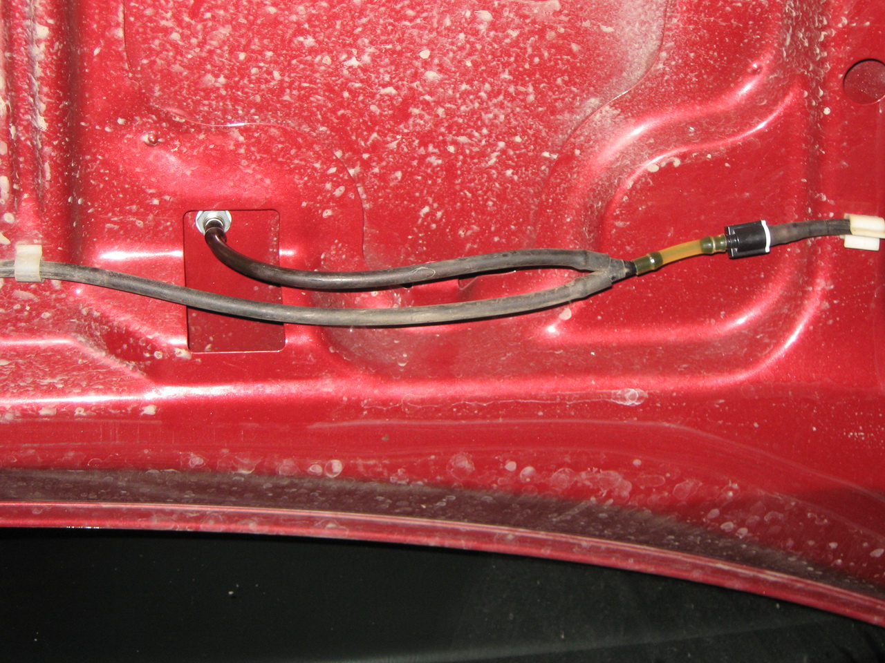

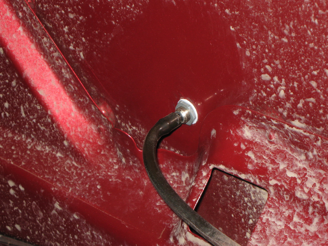

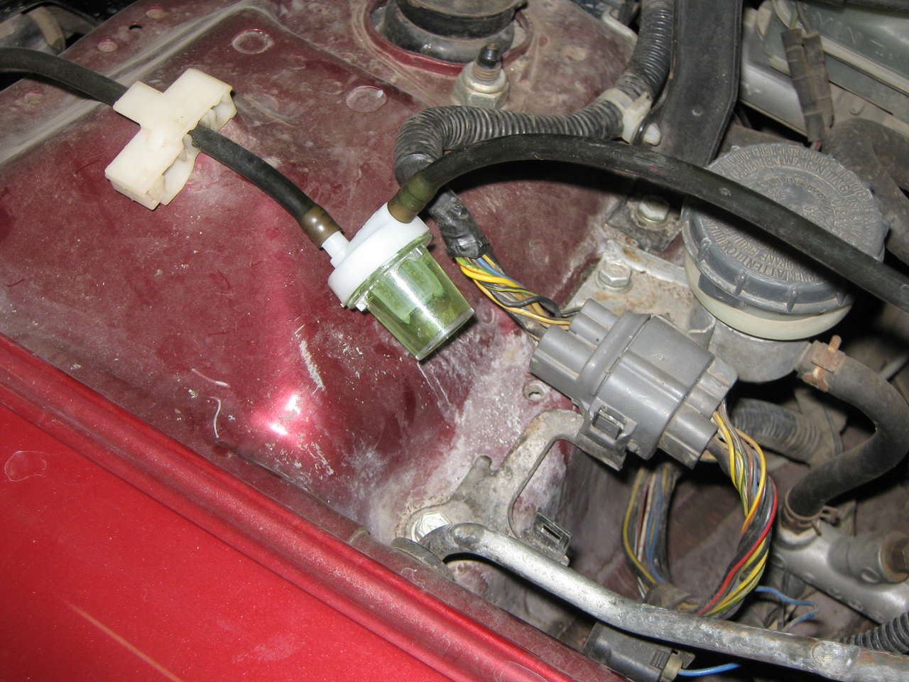

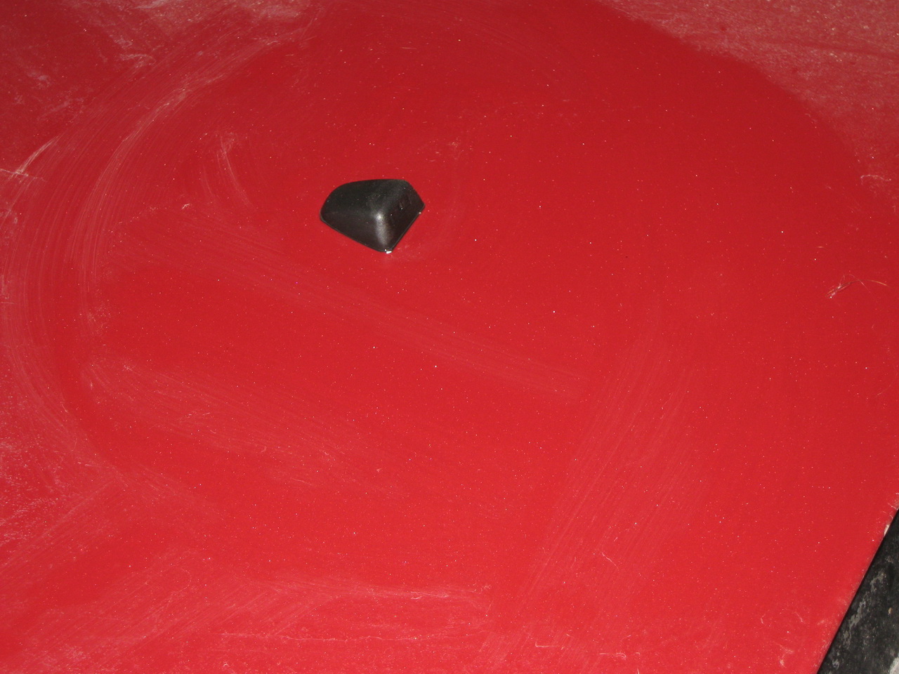

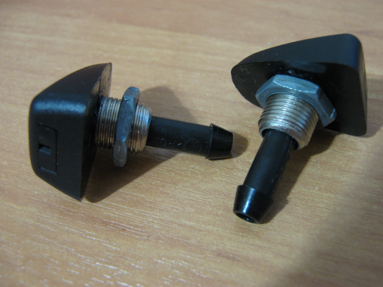

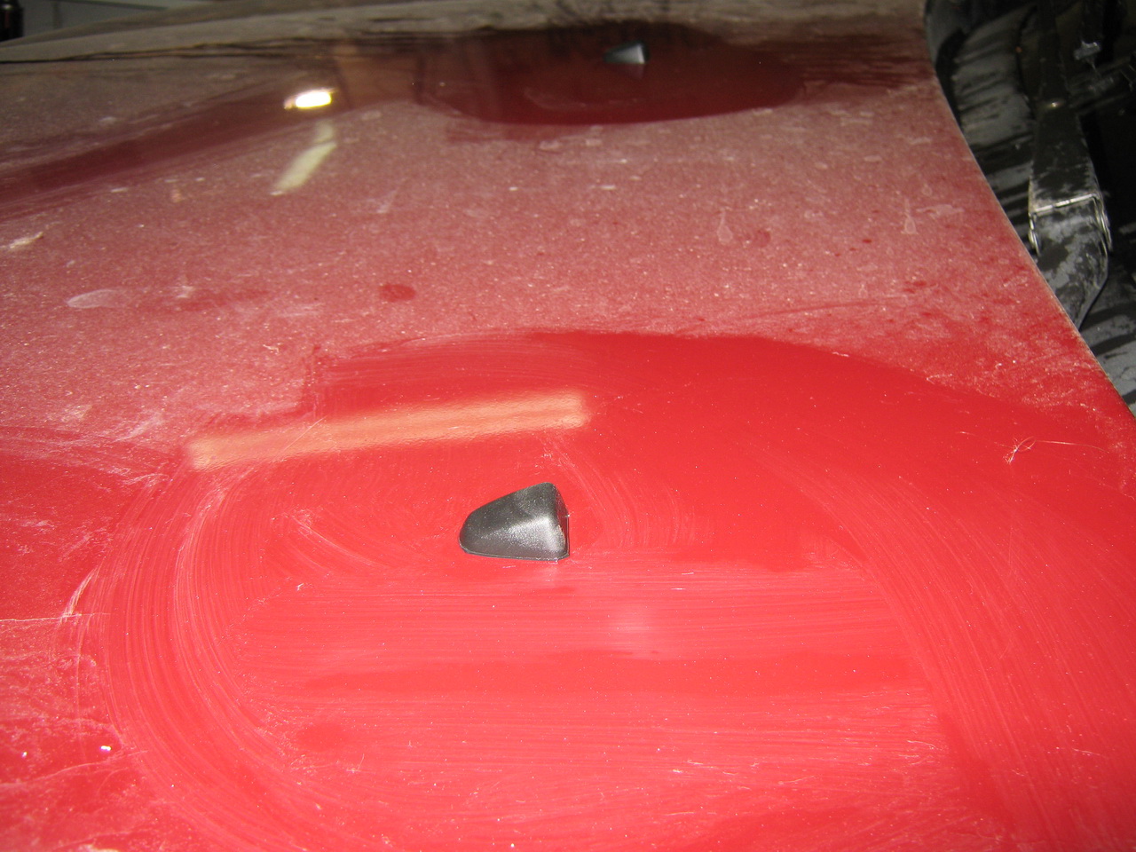

Вчера замутил и сделал biggrin.gif , вырезал резинку из велосипедной камеры под форсунку, колечки из фторопласта с обратной стороны под гайку, фильтр разборный с пластиковой сеткой летом еще внедрил, правда сопливит чуток biggrin.gif . Еще вопрос кто и чем промывал бачок обывателя, лезет с него зеленая дрянь, и периодический засоряется фильтр?.
В общем вот так получилось.
