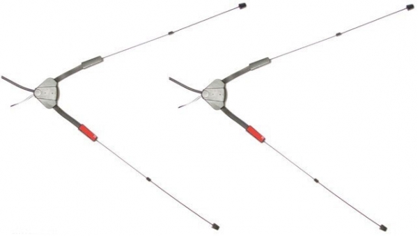

Вот.У многих рогатая стоит,но думаю зв цену в 250 р,мало чего ловит...вот видел комплект из 4! активных антенн.

Из всего антенного хозяйства ,что я ставил, ничего в движении стабильно ловить не будет.Особенно в ДМВ диапазоне ,где каждое здание или иная преграда для прохождения радиоволн ,сбивают картинку.Появляются многочисленные повторы..срыв по цвету.Имхо-все применительно к нашей гористой местности и относительно слаборазвитого передающего "хозяйства" на телевышке. Однако штатная телевизионная система в мерседесе достаточно в тех же условиях принимает ТВ сигнал. Антенна у них имеет несколько полосок на заднем стекле и достаточно высокоинтегрированный антенный усилитель.Плюс к этому очевидно все это хорошо согласовано что и дает в конечном итоге стабильную картинку. Из того что есть на рынке относительно неплохо работают счетверенные "усы", которые крепятся на стекло изнутри.Или по краям заднего или на два боковых.Однако они расчитаны на тюнер у которого есть 4-ре антенных входа или потребуется покупать сумматор(полно подделок где четыре входа тупо соединены вместе на один выход)Как минимум должна быть резистивно-индуктивно-емкостная развязка. Самый важный момент-это наличие тонировки на стеклах-она очень резко снижает качество приема. Любого типа наружные антенны в принципе лучше. |

счетверённые усы,это как? купил антенну попробовать,два усика клеются к стеклу,и снаружи одна |

я понял что мне надо искать,спасибо) кстати,эту приклеил попробовать,намного лучше показывает!! |
