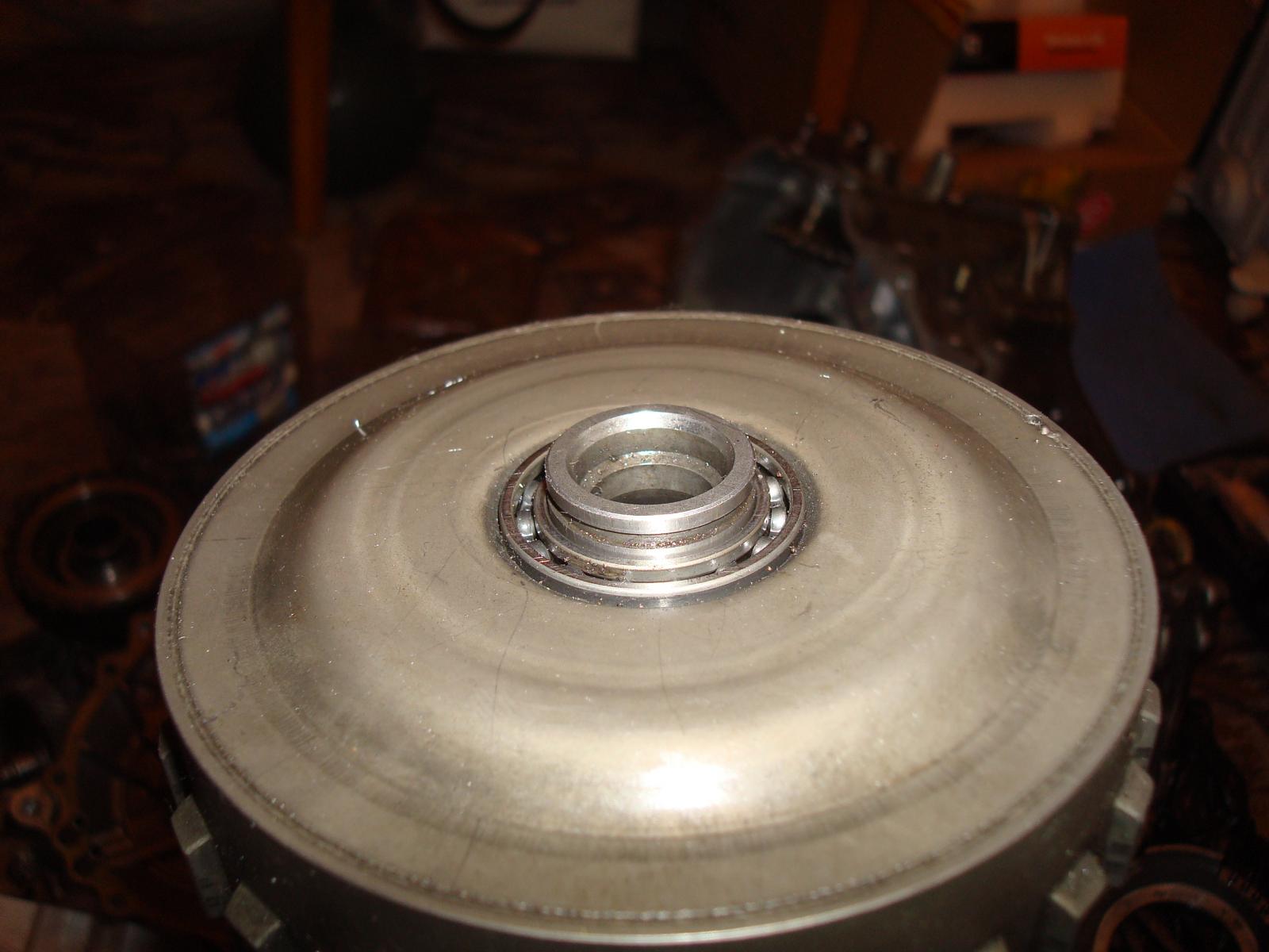

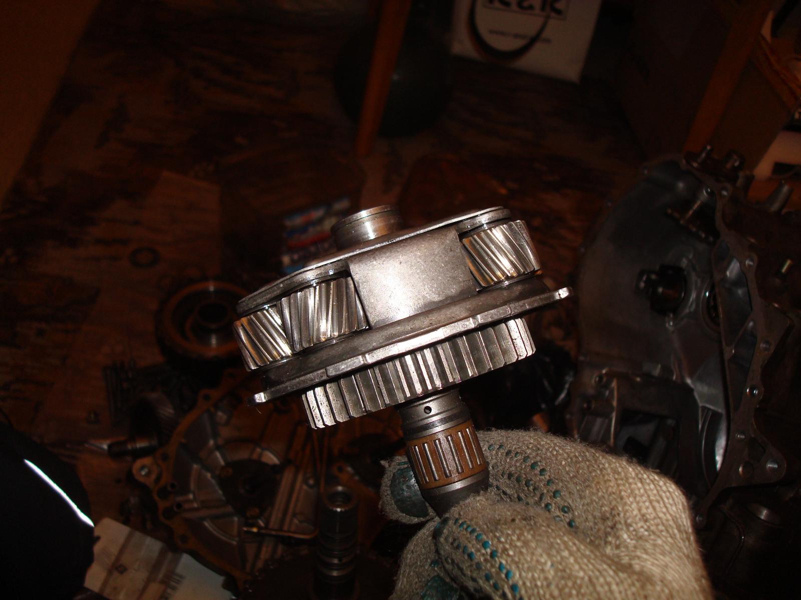

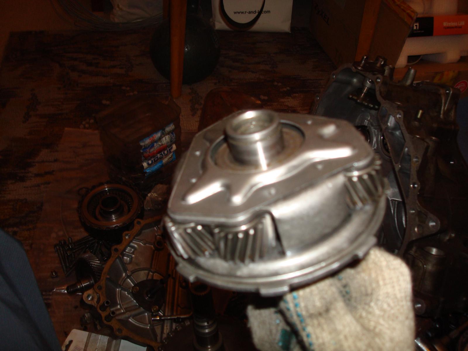

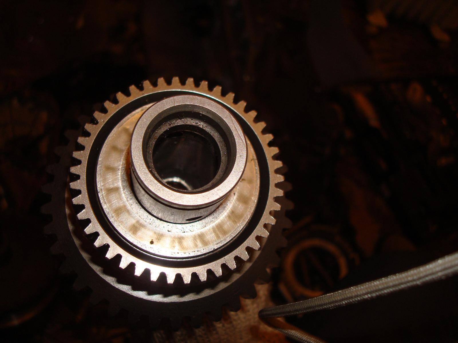

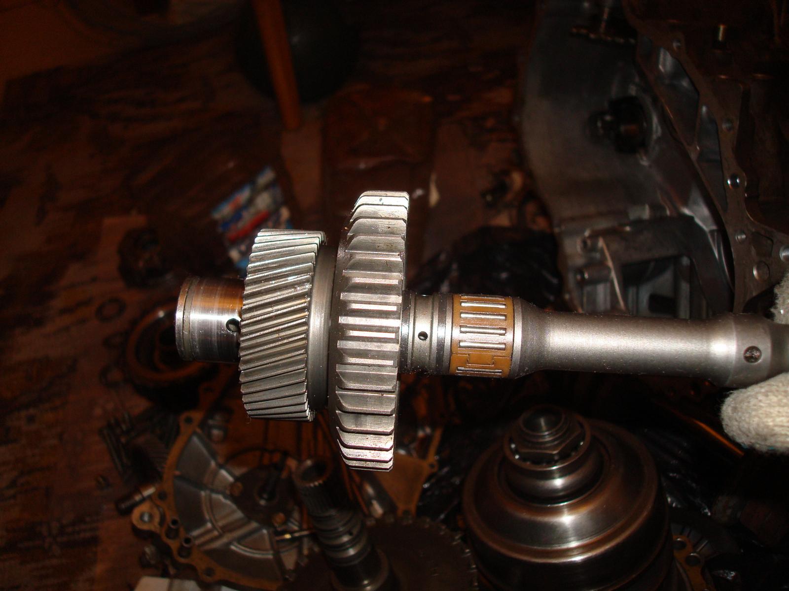

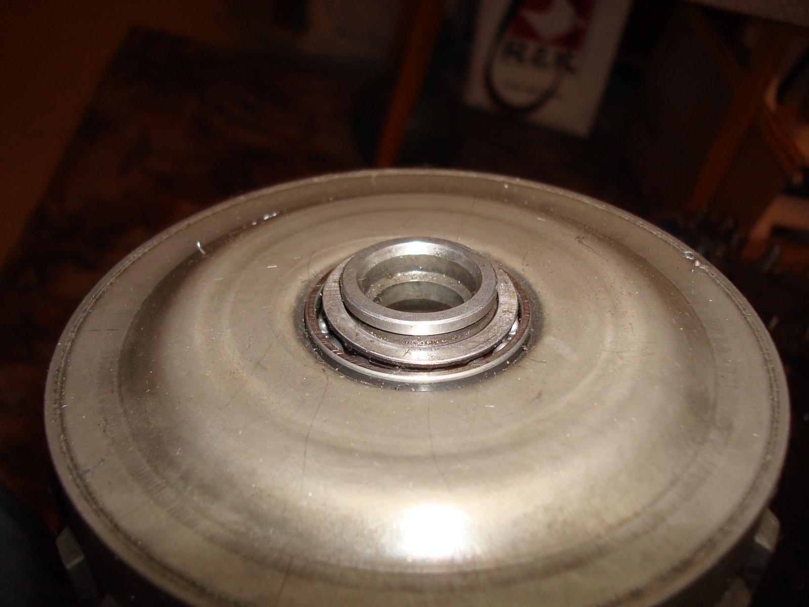

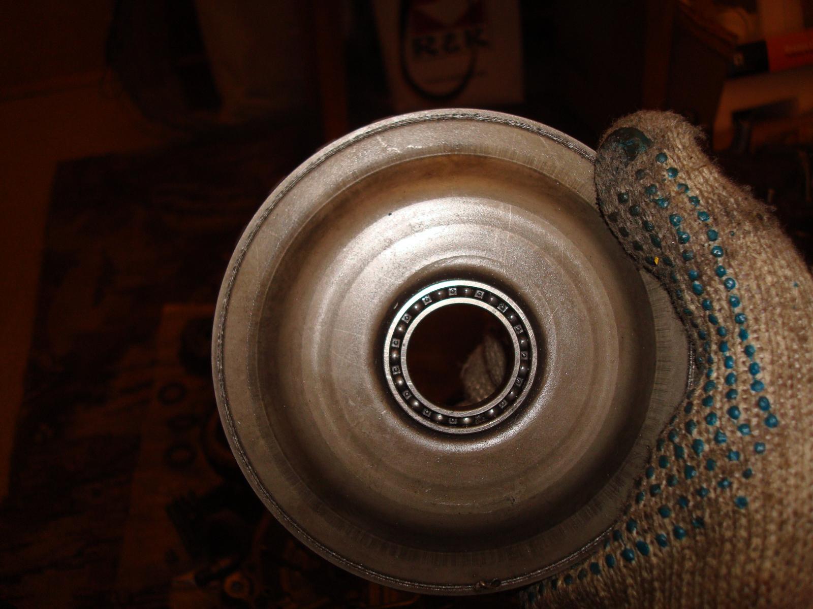

Вот на фото народ даже муфту заднего хода(узел с сателитами) не разбирал ну почему же не разбирал... еще как разбирал... только шестерню не снимал и не напрессовывал ![]() ![]() ![]() ![]() ![]() ![]() ![]() ![]() ![]() ![]() ![]() ![]() ![]() сорри, что без комментов - хотел сделать полный отчет о переборке, но галерея недавно тока начала работать Сразу скажу, что это мертвый варик бумера - пользователя с нашего форума. Переборка была показательной... так что чистота особо не соблюдалась... да и варик его пол года в гараже провалялся в открытом состоянии Сообщение отредактировал KOCMOC - 07.12.08 - 16:05 |

еще 1 вариант: если есть токарь/фрезер - берешь самые толстые детали, потом при необходимости их фриезеруешь.... я думаю конторы вроде механики могут это сделать... они головки блока фрезеруют - думаю могут и диски муфты спокойно отфрезеровать... только нужно, чтобы они обработку вели со стороны нерабочей поверхности диска муфты. Вообще тут нужен шлифовщик т.к.детальки подкаленые и тонкие-плоские,делается на магнитной плите на плоско-шлифовальном станке. ну почему же не разбирал... еще как разбирал... только шестерню не снимал и не напрессовывал классные фотки,а я сотовым снимал,раз 5 его ронял-руки-то в масле. КОСМОС не помнишь-4 дырки на валу ,через которые давление подается на поршень переднего хода совмещены с дырками на корпусе муфты или это не имеет значения(на валу-то,кажется, кольцевая проточка) Я при сборке этот момент прощелкал,но вроде ни на чем не сказалось. Сообщение отредактировал azapavel - 07.12.08 - 17:59 |

на валу вроде пара уплотнений - я имею ввиду на том валу, который побольше... давление в него идет из первичного вала. вот эти пара уплотнений, что на валу, который с ведущим шкивом связан, уплотняют давление в муфту переднего хода. а вообще при сборке можешь не париться.... если бы муфта первичного хода встала неправильно - ты б не надел стопорное кольцо, которое держит муфту первичного хода на валу ведущего шкива |

на валу вроде пара уплотнений - я имею ввиду на том валу, который побольше... давление в него идет из первичного вала. вот эти пара уплотнений, что на валу, который с ведущим шкивом связан, уплотняют давление в муфту переднего хода. а вообще при сборке можешь не париться.... если бы муфта первичного хода встала неправильно - ты б не надел стопорное кольцо, которое держит муфту первичного хода на валу ведущего шкива Благодаря твоим фоткам на корпусе муфты переднего хода 4 отверстия , на полом валу ведущего шкива также 4 отверстия собрать можно так что эти отверстия будут соосны или же развернуты на некоторый угол(из-за шлицевого соединения).Давление в муфту попадет в любом случае ,т.к. отверстия на валу находятся в кольцевой проточке. Здравый смысл подсказывает,что отверстия лучше совместить,но в мануале об этом ни слова(по крайней мере я не нашел). Я собрал наубум и как было раньше не заметил-все работает. Может,вопрос и надуманный но все же интересно. |

вопрос надуманный! на месте, где одевается муфта на валу ведущего шкива 2 уплотнения... причем как раз отвечают за то, чтоб жижа никуда не делась... так что все дотечет куда надо. собирать надо как в мануале - тобеж не обращать внимания на такую ерунду если б была необходимость располагать отверстия как-то по особому - поршень муфты не одевался бы никак по другому 2 Вадим551 искал я остальные фотки - ниче на своем компе вчера не нашел поищу еще на ФТП-сервере своем... мож там где завалялись... я делал много фот для того, чтобы написать отчетик "как разбирать/собирать вариатор". потом не работала галерея... а терь фот фотки теряются |
