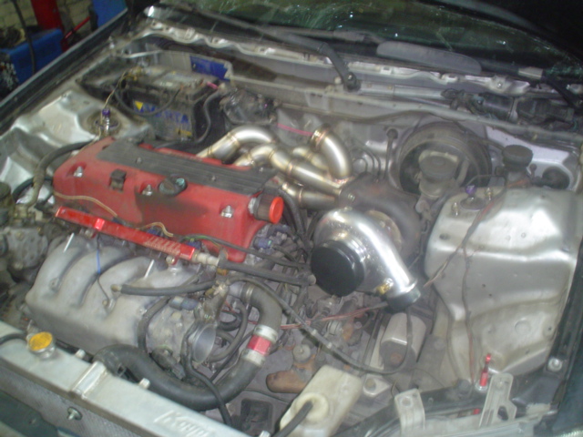

Вот

может я чё не понимаю... а почему мотор с другой стороны?

Цитата(bstream @ 22.05.07 - 11:35 ) может я чё не понимаю... а почему мотор с другой стороны? Патамушта- это К20А он уже с другой стороны стоит. |

И сколько скакунов получилось?

Что ставили, как решили проблему компа и коробки.

Цитата(scr grey @ 22.05.07 - 11:51 ) Что ставили, как решили проблему компа и коробки. Все в процессе, К-про, коробка от интегра тайп-Р с потрохами от аккорда тайп-С длинная, и блокировка карбон ATS 1.5 |

КЛАСС, молодец, просто нет слов, восхищён. Многие ещё не слышали про ентот мотор а ты его уже в цывика засвопил да ещё и турбанул. Желаю удачной отстройки и скорейшего решения всех, оставшихся технических проблем. Ну и конешно хочеться увидеть результаты замеров. |

А после установки всего, что осталось, в частности , как я понял по фотке, внешнего вестгейта капот-то закроется ? Или под нож (болгарку) ?

А проблем с тормозами не будет? Мне кажется, слишком близко стоит к ГТЦ, там резинки наверно не такого качества (термо стойкость) как в суппортах, от перегрева испортятся быстро. Или чем-то изолировать планируешь?

В капоте будет дыра, а по поводу тормозов, все будем термоизолировать и доробатывать...

Цитата(RRR @ 29.05.07 - 18:53 ) В капоте будет дыра, а по поводу тормозов, все будем термоизолировать и доробатывать... А настраивать чем будешь? топливо регулировать? какой интеркуллер. У меня была задумка сделать на AEM EMS , IHI VF29, впуск, навернео гибридный, аэромотив топливная. Да кстати ещё многие сталкивались с такой проблемой на турбо-моторах, как зажигание ... то есть тупо маленькая искра и всё ... Я привержениц тюнить делать тюнинг приемущественно одним брендом, по крайней мере электронику. Вообщем , если буедт интересно расскажу по подробней про свои мысли на этот счёт ))) |

он же написал k-pro hondata

молодцы.турбануть хонду хонду дело не лёгкое.по себе знаю.у меня crx д16а9 с турбиной.дреговая версия,раскачиваю мотор до предела. От чего турба,какое давление,какая степень,какие поршни стоят?напиши если не секрет

в данный момент мотор разобран и в него устанавливаются кованные шатуны и поршни (Игл,ЦП Пистонс под ст.сж.9:1), фул-рейсовский коллектор, улитка "турбонетикс", хондата к-про скорее всего заменится на АЕМ

на какое давление турбины расчитываете ? и как с прокладкой решили проблему? я свой мотор делал с расчётом на 1.5 бара и степень 8.9. на мой мотор шатуны и поршни заказать реально?
