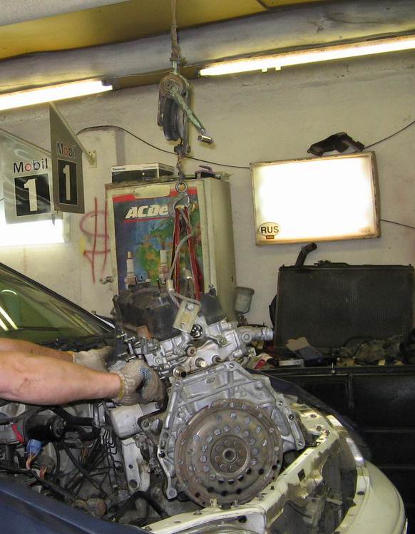

Алексей Одиссей
20.05.07 - 21:15
Хондавод ![]() Группа: .Хондаводы. Сообщений: 483 Имя: Алексей Город: Краснодар Машина: Одиссей Репутация: 2 |
Вот и он, виновник торжества...
Shurik+
20.05.07 - 21:39
Хондавод ![]() Группа: .Хондаводы. Сообщений: 1.465 Имя: Александр Город: СССР Машина: RA4 turbo / BB1 Репутация: 27 |
3 часа значит, на сбор-разбор... А впуск как ставится? по месту уже? |

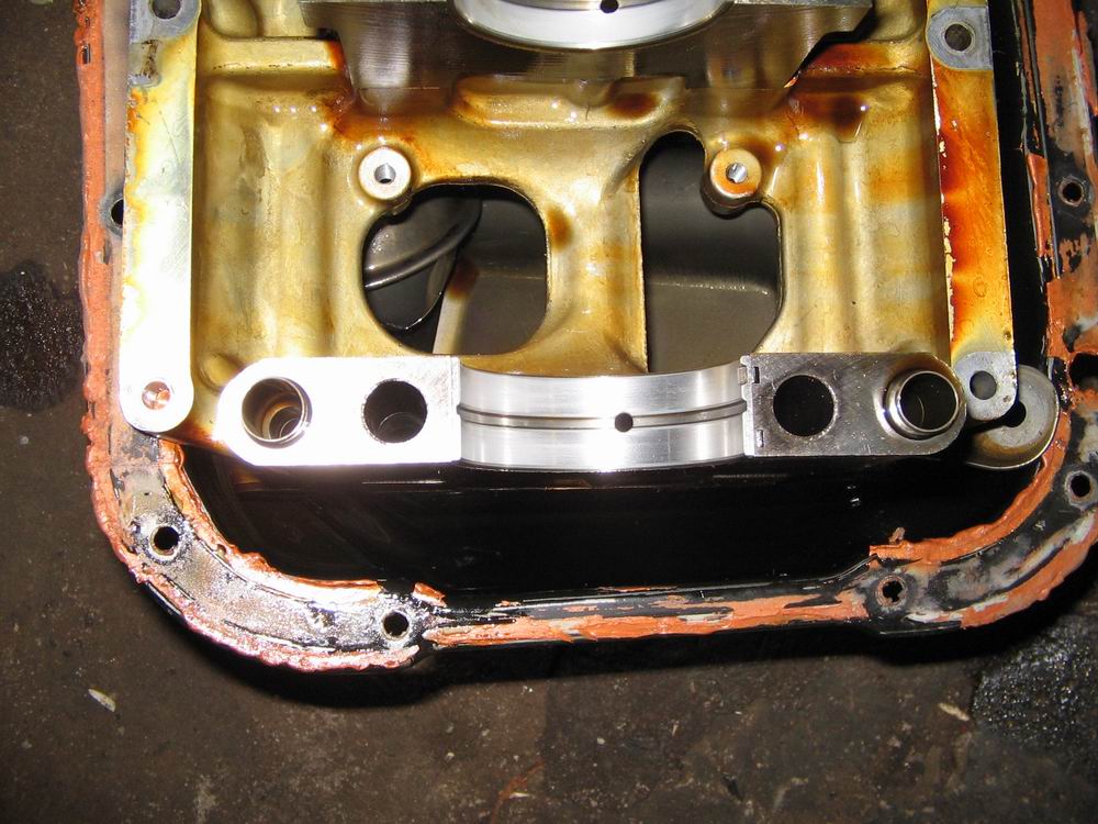

Цитата(Marlboro @ 19.05.07 - 20:11 ) Значится так... Выяснил я эту тему у японских представителей Хонды... На двигателях серии F (я так понимаю больше 2-х литров, т.к. на 18 и 20 такого не неаблюдалось) и на двигателях серии K наблюдается масляное голодание последней шейки коленвали при использовании высоковязкостных и "горящих" масел Ничего себе !!! Эт получается в покупка юзанного Аккорда в 7ом кузове связана с определённым риском... Как-то странно, конструктивно моторы серии F очень схожи, чёт мало верится что производительность маслянного насоса на 23ем хуже, чем на 20ом... "двадцатка" позволяет и 180 сил с вала снимать без снижения надёжности, т.е. удельные нагрузки в 23ем ощутимо ниже, теоретически должен быть долговечней... Пр мануалу для F20b(150 л.с.) 5W30 и 10W30, всё. Грешным делом, лью зимой 0W40, летом 10W40, меняю через 6-7ткм, хоть и положено через 5, вроде ничего... Если как обычно 4ая шатунная шейка мажется от последней коренной(которая голодает изначально) то чего же ей достаётся? Алексей Одиссей, шатунные вкладыши 4ого цилиндра как выглядят? |

Цитата(Абент @ 21.05.07 - 05:35 ) Цитата(Marlboro @ 19.05.07 - 20:11 ) Значится так... Выяснил я эту тему у японских представителей Хонды... На двигателях серии F (я так понимаю больше 2-х литров, т.к. на 18 и 20 такого не неаблюдалось) и на двигателях серии K наблюдается масляное голодание последней шейки коленвали при использовании высоковязкостных и "горящих" масел Ничего себе !!! Эт получается в покупка юзанного Аккорда в 7ом кузове связана с определённым риском... Как-то странно, конструктивно моторы серии F очень схожи, чёт мало верится что производительность маслянного насоса на 23ем хуже, чем на 20ом... "двадцатка" позволяет и 180 сил с вала снимать без снижения надёжности, т.е. удельные нагрузки в 23ем ощутимо ниже, теоретически должен быть долговечней... Пр мануалу для F20b(150 л.с.) 5W30 и 10W30, всё. Грешным делом, лью зимой 0W40, летом 10W40, меняю через 6-7ткм, хоть и положено через 5, вроде ничего... Если как обычно 4ая шатунная шейка мажется от последней коренной(которая голодает изначально) то чего же ей достаётся? Алексей Одиссей, шатунные вкладыши 4ого цилиндра как выглядят? Идеально! Разбирал второй мотор с таким стуком, все вкладыши в идеале!!! Вот, тема была http://www.hondamotor.ru/board/index.php?s...40entry785501 И потом, через примерно десять тыс., стук резко заметно усилился, после чего вскрываю поддон, а там привет!! Думаю ненароком, может это совпадение?? Я ведь на том моторе, пока воевал с этим стуком раз десять постель колена скидывал , пока с шатунными вкладышами воевал, может просто дотыкал???
