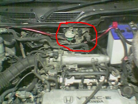

решил почистить клапан EGR. открутил, посмотрел ...... а седло и шток практически обсолютно чистые, ну на всякий случай все-таки прочистил клинером. люфта и т.п нет, диагфрагма целая. меня заинтересовал вопрос что енто там стоит на перегородке между двигателем и салоном за пластиковой крышкой (туда от клапан EGR идет трубка вакуумная). вскрытие показало, что там что-то типа насоса и ... (вот даже не знаю что енто) вопрос: енто все дело чистке подлежит? и когда ента вся система включается?

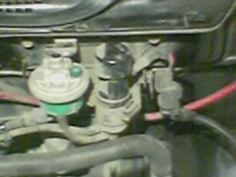

26.04.07 - 05:59
![]() Хондавод ![]() Группа: .Хондаводы. Сообщений: 876 Имя: Егор Город: Ангарск Машина: CIVIC EK3 99г CVT 3stageVTEC 130пони Репутация: 13 |
вот крупнее:
