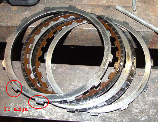

я насколько помню там несколько выступов, в не один - ты хочешь сказать, что сломались сразу несколько? ![]() http://www.ixbt.com/comm/_tech/cvt/cvt_rev_brk.jpg Всего там 12 внешних выступов.... внутренних еще больше ... или сломалось что-то другое? |

Цитата(KOCMOC @ 29.05.07 - 12:10 ) я насколько помню там несколько выступов, в не один - ты хочешь сказать, что сломались сразу несколько? Всего там 12 внешних выступов.... внутренних еще больше ... или сломалось что-то другое? Да,именно 12 выступов.В них проточка под стопорное кольцо.Отломилось почти 6.Все уступы были успешно восстановлены.Для этого изготавливалось новое стопорное кольцо,устанавливалось на место,обваривалось,зачищалось,затем удалялось. На его место вставало родное после сборки. |
KOCMOC
29.05.07 - 19:12
то есть именно уступы оторвало? это же как надо так умудриться? или ты хочешь сказать, что уступы сломало, что стопорное кольцо перестало держаться? |

Цитата(Зуб @ 29.05.07 - 19:07 ) Цитата(KOCMOC @ 29.05.07 - 12:10 ) я насколько помню там несколько выступов, в не один - ты хочешь сказать, что сломались сразу несколько? Всего там 12 внешних выступов.... внутренних еще больше ... или сломалось что-то другое? Да,именно 12 выступов.В них проточка под стопорное кольцо.Отломилось почти 6.Все уступы были успешно восстановлены.Для этого изготавливалось новое стопорное кольцо,устанавливалось на место,обваривалось,зачищалось,затем удалялось. На его место вставало родное после сборки. Стопорное кольцо цепляется за один единственный выступ наружний, а еще есть, наверно 12 не считал, внутренних в которые вставляются защиты фрикционных дисков и итоговая защита которая подбирается по толшине. Обычно обламывается внешняя за которую цепляестя стопор. Стопор начинает при попытке поехать задним ходом свободно вращаться. Космос: Еще раз повторюсь ... (Внимательно читаем) Планетарка не вращается как и муфта з/х. Муфта з/х при включении переводит моменД, не через муфту переднего хода (Forvard Clutch), которая отключена, а через планетарную передачу и Ведомый вал (Driven) вращается уже в обратную сторону. ЗУБ: Ничего не имею против востановления, но были прецеденты что после ремонта снова обламывало этот выступ. Мое ИМХО что причина по которой это происходит не устранена. После этого помой блок клапанов. |
