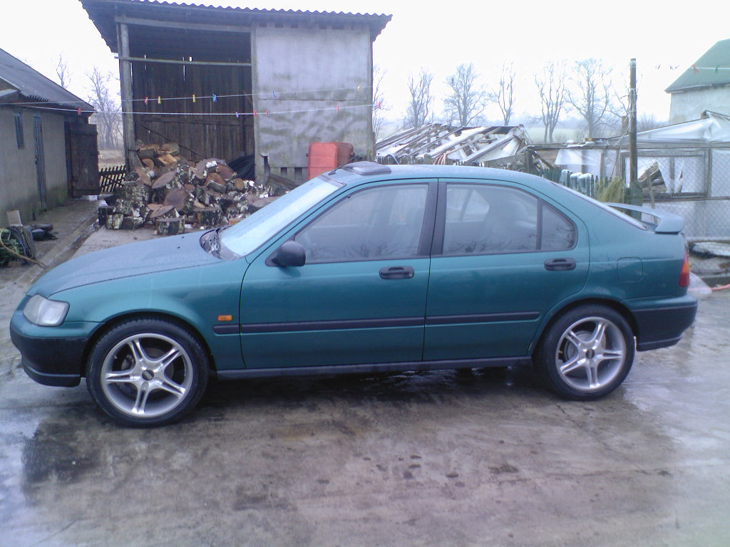

Поставил колеса R17 205/50, в арки влезли, при поворотах нормально (дорогу держать отпадно!), НО если попадаю на кочку, то цепляю резиной за верх арок (на лежачих полицейских все ОК). Перед цепляет не сильно, но зад очень беспокоит. Есть предположение, что аммы мертвые (задние) и пружины родные слабые, т.к. если кто садится на задние сидения, то зад проседает. Нужно сделать, что-бы кузов меньше ходил вниз. Я так понимаю, что нужно сделать подвеску более жесткой, но не дубовой. Обратился в некоторые магазины, там ничего дельного не сказали (кстати, продавцы в нашем городе даже не слышали про заниженые и не верят в их существование). Нашел магазин, который является официальным представителем Бильштайна в Калининграде, но там уже 2 недели не могут мне сказать цену для доставки по предварительному заказу. В инете нашел только koni, но платить 13 000 р. за комплект пружин (не считая доставки) я не хочу. У меня вот такой вопрос: Где взять спортивные пружины на Civic 95 года, 1.4i, (модель 95-98 гг), D14A2 и какие лучше брать? (В последствии наверное поставлю аммы Бильштайн (желтые, газовые), но это позднее). Заниженые пружины совсем не интересуют. P.S. Пожалуйста, не надо советов вроде "да не занимайся ерундой, у тебя не спортивная машина", "поставь диски поменьше", "не делай из Цивика джип" и т.п., ибо такие советы не в тему (всё равно не прислушаюсь) и совсем достали уже...

ну во первых ты не попал в размер резины поэтому и колбасит жопу машины.. поставь профиль 40 и будет все гут во вторых если поставить не стоковые пружины жесткие то можешь с резиной попрощатся - неверный размер поэтому будет шаркать при каждом повороте руля... не стоковых без занижения пружин я не видел! минимум это -2см занижение |

Цитата(temper @ 14.04.07 - 14:27 ) ну во первых ты не попал в размер резины поэтому и колбасит жопу машины.. поставь профиль 40 и будет все гут во вторых если поставить не стоковые пружины жесткие то можешь с резиной попрощатся - неверный размер поэтому будет шаркать при каждом повороте руля... не стоковых без занижения пружин я не видел! минимум это -2см занижение Что означает "не попал в размер резины"? Какая связь резины и мягкости родных пружин и мортеров? В принципе, если срезать кромку крыла заднего, то заднее колесо шаркать не будет, но всё равно хочу менять пружины и возможно мортеры. "если поставить не стоковые пружины жесткие то можешь с резиной попрощатся - неверный размер поэтому будет шаркать при каждом повороте руля" - и это что значит? Почему износ резины увеличится? И с чего это будет шаркать, если сейчас при повороте не шаркает? |

Цитата Что означает "не попал в размер резины"? То, что стоковый диаметр колеса для Сивки - максимум 580-595 мм. У тебя сейчас аж на 4 см (!!!) больше - и ты хочешь, чтоб не цепляло, хе-хе?!! Даже на фото видно, что у тебя уже "жып" какой-то... На 17-е катки тебе максимум 40-й профиль нужен. Шинный калькулятор: http://www.rims-n-tires.com/rt_specs.jsp Цитата "если поставить не стоковые пружины жесткие то можешь с резиной попрощатся - неверный размер поэтому будет шаркать при каждом повороте руля" - и это что значит? Почему износ резины увеличится? Читай внимательнее. Нестоковые пружины как минимум на 2 см ниже родных. Поставишь - кузов у тебя "упадёт" на 2 см от нынешнего - арки совсем "лягут" на колёса. |

тебе нужны не спортивные пружины, а развал отрицательный на задних колесах. либо кит покупай, либо снимаешь верхние задние рычаги, идешь к хорошему сварщику, выпиливаешь из середины рычага 1-1.5см, свариваешь, _обязательно_ усиливаешь внутри парой толстых болтов и ставишь. по кромкам - их не режут, а загибают внутрь. если делать специальной приспособой - даже краска несильно портится. но по большому счету достаточно черенка от лопаты и потом баллона антигравия. по пружинам - подбирай более жесткие пружины в каталогах неоригинала. дешево и высоту подвески можно найти любую. |

Цитата(tarantinko @ 14.04.07 - 01:34 ) Есть предположение, что аммы мертвые (задние) и пружины родные слабые, т.к. если кто садится на задние сидения, то зад проседает. Родные пружины потому и слабые, потому что старые и просевшие, металл уставший. Достаточно просто поменять на новые, проседания станут меньше. Впрочем, если все равно хочется жестче, поставь от универсала MB8, там пруток на 0.5мм толще. |

Цитата(Yamamoto @ 15.04.07 - 14:37 ) Если хозяин, зная, что сзади непорядок с подвеской, предпочитает ставить при этом 17" диски, то почему нам-то фи? +1 Предпочитаю отвечать по существу заданного вопроса, а что касается основ доработки подвески, то почему бы афтару самому не поизучать некоторые темы, хотя бы в этом разделе? PS: Ну, кстати, по фото я бы не сказал, что пружины у него просевшие, нормальный клиренс! А уж аммо - почему-то по фото не диагностируются, хе-хе))). |

Цитата(Gek @ 15.04.07 - 10:08 ) PS: Ну, кстати, по фото я бы не сказал, что пружины у него просевшие, нормальный клиренс! Именно - человек воткнул слишком большие колеса и теперь грешит на подвеску, хотя дело именно в колесах. |
