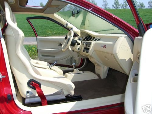

Под вопросом про салом подразумевалось - чей он.
Я прекрасно понимаю, что это сивик-5, но спрото интересно, это просто фото из инета, или есть живой образец

просто красивый салон из инета

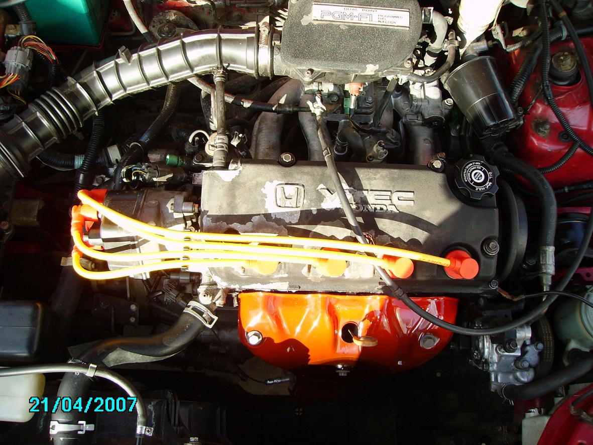

Ну вобщем поставил голову уже тока оставил пока колектор монофпрысковый и трамблёр с мозгами.щас обкатку пройду и буду доделывать всё до конца.ничего сложного нету зделал всё с заменой колец и вкладышей +доработка ролика грм.заехал в 22 00 и в 06 40 уехал.Да гимор обнаружился захотел я кожух грм поставить так от з6 неподходит изза опоры (она другой формы)заменил опору так неподошол кронштейн гура подрезал кронштейн так верхняя крышка грм нелезет промучался целый час с ней подточил подогнал и в итоге поставил.пока всё.
