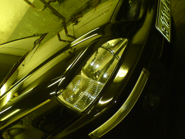

IDSF
16.04.07 - 11:44
Хондавод ![]() Группа: .Хондаводы. Сообщений: 94 Имя: Владимир Город: Новосиб Машина: Рафага 2.0 Репутация: нет |
а вот мои как я хотел ) делали на сто одном, отдал 1300 за пару, наверное можно было и дешевле найти фиг знает.
