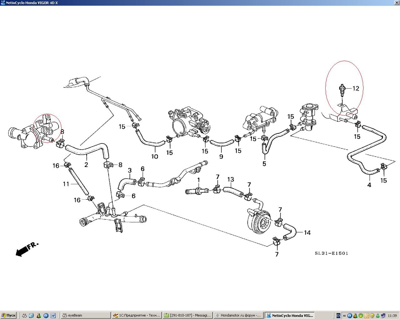

КАк понял у тя G20A. Думаю ничего страшного в том что у тя такой вот концентрат, у самого примерно такой же, просто зимой температура замерзания будет ниже и все.
Есть два клапана первый стоит на блоке термостата, второй на еще какомто блоке не знаю как называется с правой части двигателя где-то возле щупа масленного коробки, см рисунок выделено красным место расположение может будет понятно.
Я спускал примерно так открывал оба клапана и на 1500 обротах ждал пока пойдет ОЖ, закрывал прогазовывал и опять открывал, данная процедура у меня заняла 40 минут.

Спасибо!!! видел я два этих клапана, не поверишь, у меня из обоих антифриз течет!!! никакого воздуха!!!
