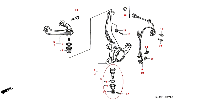

На CR-V. хотел заменить нижнюю шаровую, когда снял поворотный кулак ,выяснилоссь что шаровая не снимается , она сделана прямо в кулаке(кулак и шаровая-одно целое), Можно ли сделать разборным кулак,чтобы менялись шаровые??.если да ,то как.... CR-V 98 года МКПП |

Все снимаеться она.

да все там вроде снимается...

Там стопорное колечко сначала надо снять, а потом и саму шаровую. Я когда на аккорде менял, его не заметил и тоже подумал, что вместе с кулаком идёт. |

Dimass74 у меня такая картинка есть :) , а вот стопорного кольца снизу кулака нет и небыло никогда ,там идет отливка прямо с кулака в виде буртика, за который цепляется пыльник шаровой и всё, кулак это есть само тело шаровой,вот такие японские приколы... сама по себе шаровая набивается смазкой,только нужно снять пыльник,а вот менять как? |

Шаровая не снимается????? Такого быть не может, верхняя - да...должна идти с рычагом вместе...Почисти, исследуй, потом кувалдой бац пару раз и все.....Меня хоть на виселицу, а шаровая СНИМЕТСЯ!!!!!!!! Это расходник....а у Хонды такого быть не может, чтоб поменять его нереально было.....Не ТАЗ ведь.....

Можешь выложить фотки этой цапфы

что значит не снимается? если вот твоя шаровая 51220-S04-003 |

нет яйца совсем другие :) Хрюн - это одно А Цырва в кузовах РД1 и 2 имеет сменную шаровую... причем оригинал, а не что-то подобранное по размеру |
