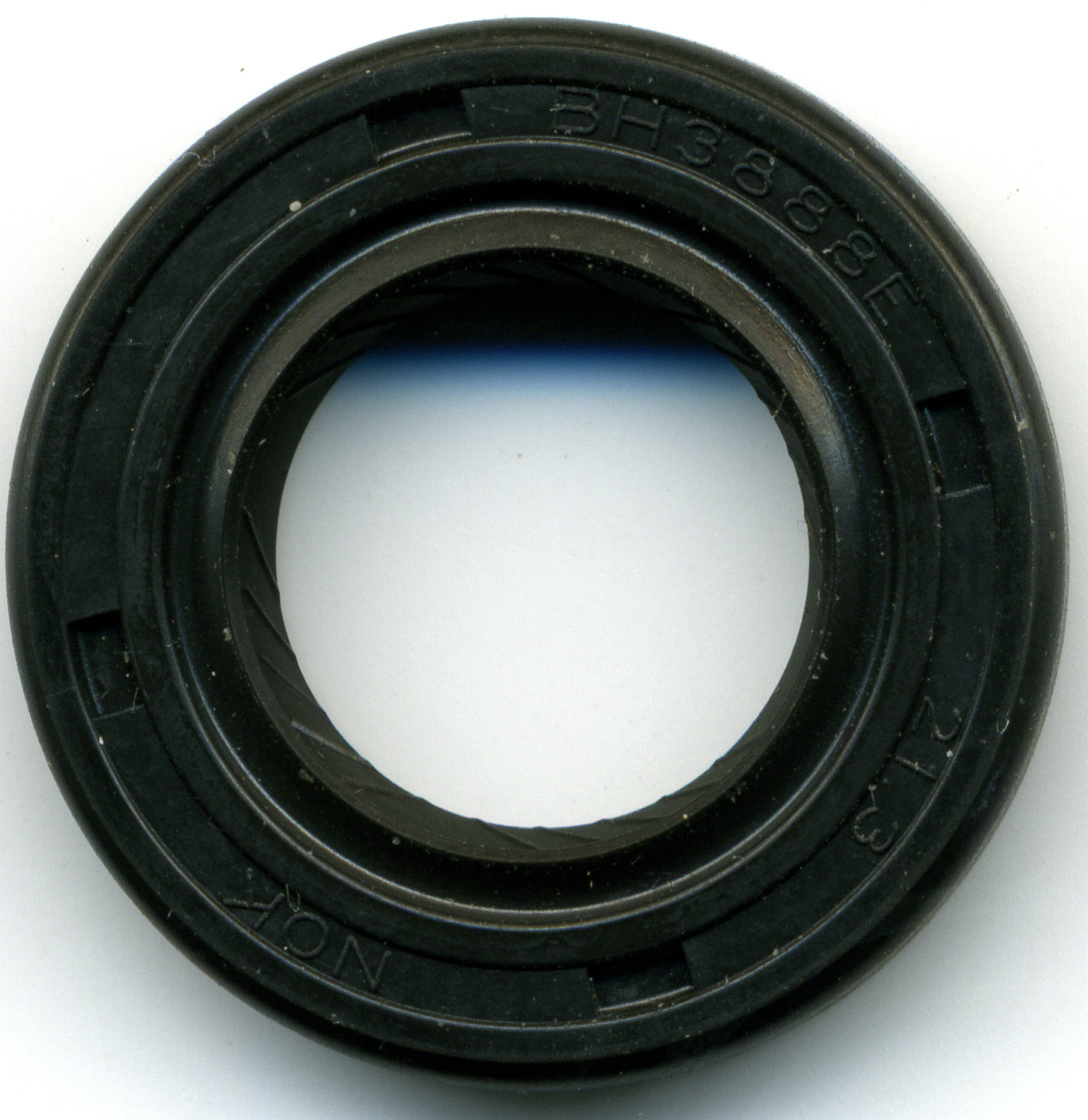

в общем решил я купить запасной. Сальник правильных размеров, но насечки имеются и в одну и в другую сторону. т.е. четверть окружности в одну, четверть в другую, четверть опять в одну и четверть в другую. У кого сохранился оригинальный сальник, подскажите там тоже так?

на оригинале насечки в одну сторону, тут весь вопрос даже не в насечках, а чтоб он был по размер вала 12,5, т.к. стандарт под 12 мм и кромки сальника выворачиватся наружу при вставке вала. Т.к. лучше новый сальник сместить относительно старого на 0.5 мм, делается шайба и подставляется под сальник, т.к. за лет 7 уже накатывается канавка на валу.

divig: размеры у него правильные.

Посмотрю сегодня на оригинальном сальнике. Не помню, чтоб на нем были насечки. Может не заметил? divig Если поставишь сзади сальника шайбу, то не закроет ли она доступ масла во внутрь сальника? |

Посмотрел на старом оригинальном сальнике. Изнутри идет какая-то канавка. Но никаких насечек в какую-либо сторону нет. Они могли стереться и бесследно исчезнуть? |

на магазинном канавка есть, кстати, правильно установленнй сальник не течет пока :)

а я до этого его неправильно поставил. грубо говоря пружинкой в сторону водителя.

в общем, он должен стоять так же как и все другие сальники - поверхностью, где нанесена маркировка - наружу. Я же впервый раз поставил наоборот - текло. Теперь вроде не течет, несколько дней.

кому интересно - вот его фотка. отчетливо видны насечки разного направления и маркировка
