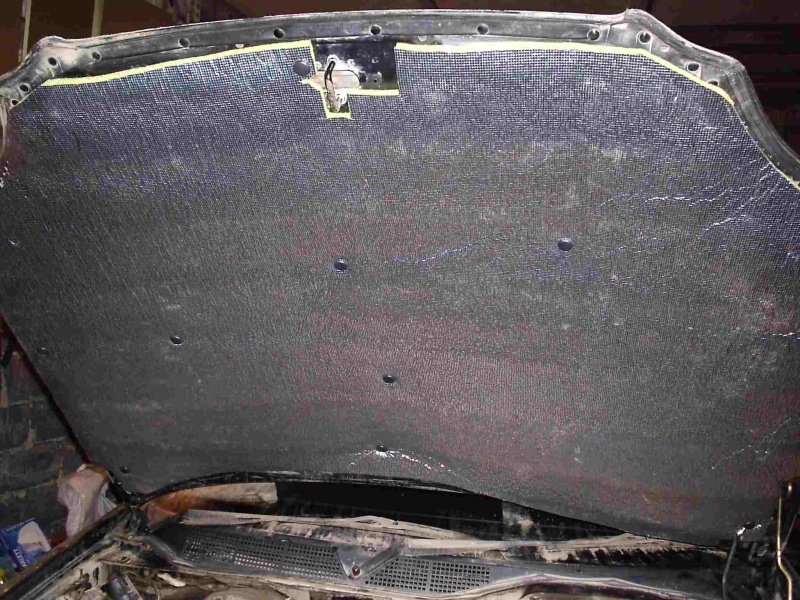

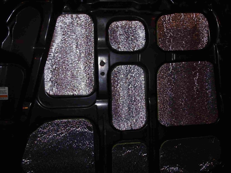

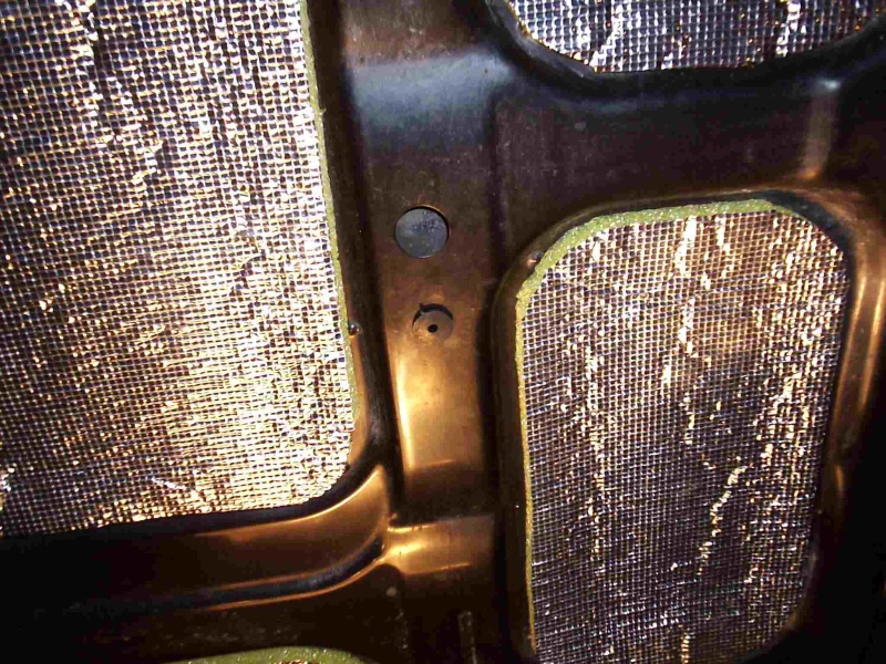

В середине ноября на Урале ударили морозы -20 и я решил утеплить капот. Потребуется: * материал для утепления, хорошо подходит фольгированный пенополиэтилен (пенофол), войлок, синтепон и т.п. Для одного слоя требуется кусок 1х1.5 метра, для двойного слоя в два раза больше. * строительный фен если предполагается клеить материал * канцелярский нож, линейка или рулетка Бюджет мероприятия: * первый слой (клеить) - 400 руб. и 2 часа времени. * второй слой (сплошной) - 400 руб. и 1 час времени. Я решил сначала заклеить дыры в капоте вырезав куски по месту. Предварительно греем феном поверхность: ![]() Для крепления второго слоя я использовал пистоны для обшивки дверей от жигулей. Благодаря им, второй слой можно не клеить и он становится съемным: ![]() А сверху прищелкиваем второй сплошной слой для экстримальных холодов. Толщина двух слоев получается 20 мм.! ![]() Для морозов -30 -40 рекомендую воткнуть картонку перед радиатором, и тогда наступит Африка :) |

Верхний слой - на пистонах (не приклеен), на лето его можно снять. Капот не обезжиривал, просто помыл и высушил. Клеил на штатный клей этого материала, сзади пленку отрываешь - и клеишь. На нагретый феном капот приклеивается отлично! Первые ощущения: * снег на капоте не тает вообще, можно хоть сколько греть мотор - капот остается холодным. Значит тепло не уходит. * мотор стал медленней остывать, насколько - оценить не могу, но эффект заметен. |

То yarick: а зачем ты дыры в капоте заделывал, какой в этом смысл? Я ограничился одним слоем на клипсах и думаю разницы не будет абсолютно никакой. Кстати судя по фото у тебя упоры капота будут упираться в материал и возле скобы замка еще можно на 2 клипсы посадить, а края заделать изолентой чтобы спереди грязь не впитывалась в материал. И красивее при этом будет смотреться, совсем как у меня.:) |

По шуму я не заметил что стало тише, мне кажется так-же. Дыры в капоте закатал для толщины слоя 20мм. Чтобы снег вообще не таял на капоте. Упоры капота я вкрутил на максимум чтобы не нарушать целостность листа. Капот закрывается идеально, сейчас мне кажется что можно было еще 1-2 см по краям оставить. Еще пару доп. пистонов можно сделать, но материал не отвисает и так, поэтому пока буду просто наблюдать. |
