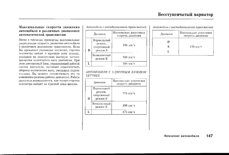

L - используется до 30 км/ч!

Какой Взято из букваря по CIVIC - скоростной предел на L 185 км. (собственно как и на D). А поведение и даже кривая описаны выше. Следим за речью! Сообщение отредактировал NetSpider - 24.07.06 - 06:41 |

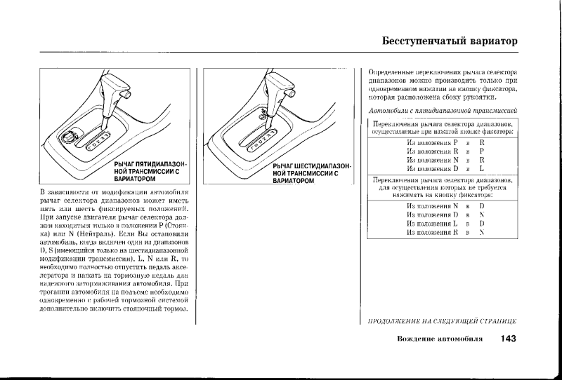

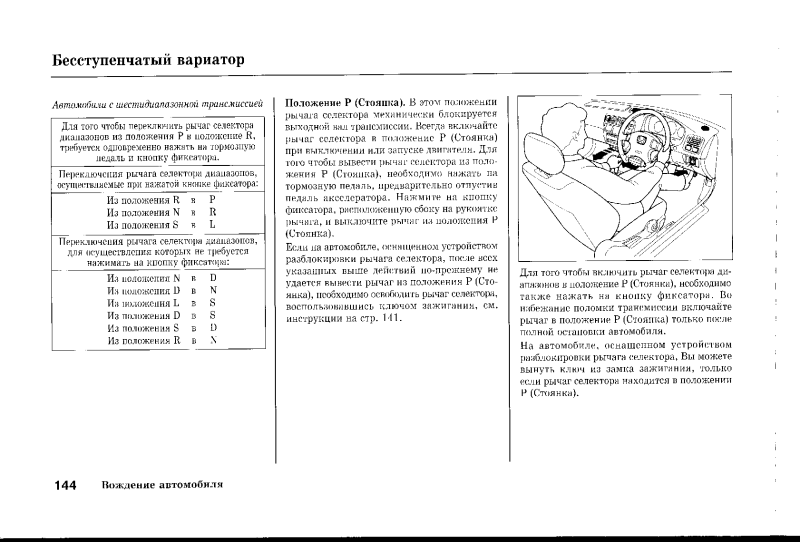

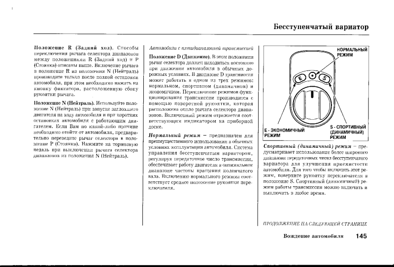

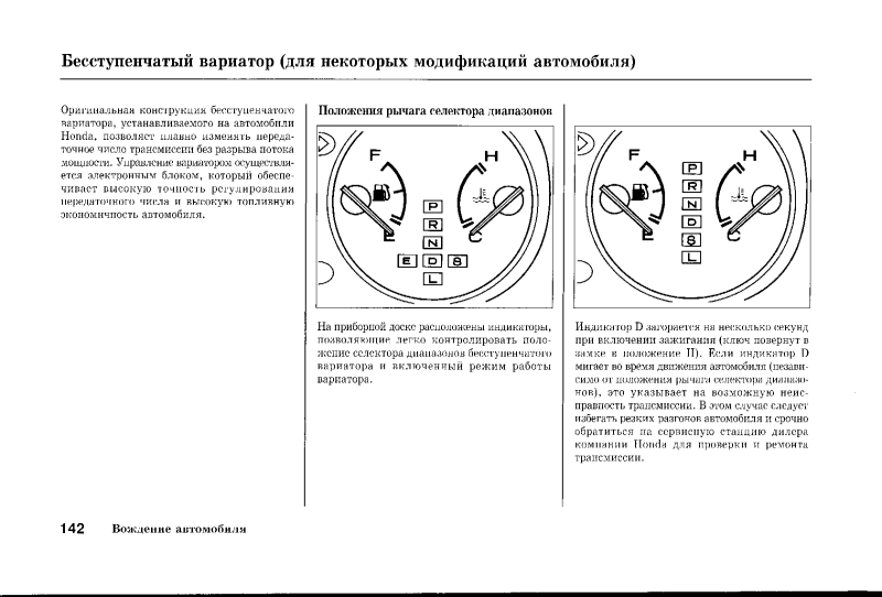

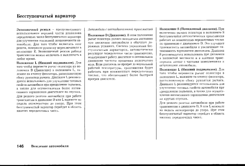

Цитата(wertly @ 21.07.06 - 13:46 ) Ну вот на L едешь, газ отпускаешь - вот и тормозишщь двигателем!!! На ходу переключать ни-ни!!! Не стоит вводить в заблуждение людей! Переключать на ходу МОЖНО, НО ... не в любом направлении, а только как в мануале сказано! Читаем: 1. 4. Об ограничении скорости в 30км/ч тоже не стоит фантазировать, если есть мануал! Читаем и запоминаем! |

Ну вот и отличненько, наглядно, Андрей респект. P.S. Черкани в личку если не трудно как картинки вставлять:) |

Диапазон S рекомендуется использовать при движении в холмистой местности и в плотном транспортном потоке с частыми замедлениями и остановками автомобиля. Вот те на, мне сказали, что S- это типа Спорт -режим (для быстрого разгона и т.п.), а тут выясняется вот оно что. Т.е. его оптимально использовать для наших пробок? А переход на ходу из S в D, для варика не смертелен? |
