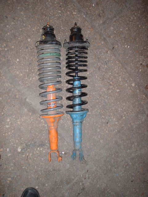

Хондавод ![]() Группа: .Хондаводы. Сообщений: 350 Имя: Alex Sherbakov Город: Тюмень Машина: '2000 Toyota Avensis Репутация: 14 |
Мини-экзамен. :) Какая из двух пружин, представленных на снимке, жестче, а какая мягче?
Cheers. Alex

![]() Хондавод ![]() Группа: .Хондаводы. Сообщений: 1.568 Имя: Василий Город: Пенза'58-Москва Машина: AER CL1@H22A Репутация: 28 |
которая на оранжевом амортизаторе жестче
Почему? У ней ведь витков больше...
Cheers. Alex

Хондавод ![]() Группа: .Хондаводы. Сообщений: 108 Имя: Михаил Город: Каменск-Уральский Машина: Civic EK3 D15Z6 98 Репутация: 2 |
Жестче будет правая :-) так как приравной длинне пружины и (на глазок) равной толщине, у нее меньше витков.
