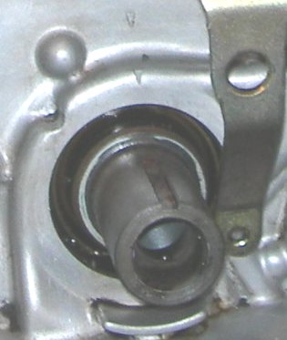

Всем добрый день! Срочно нужна помощь в следующем вопросе. Машина Хонда Орхия , двигатель В20В. Поменял ГРМ и лобовые сальники. Метку на коленвалу поставил по риске, на шестерне коленвала (кто видел - тот поймёт) , на распредвалах метка UP вверх - напротив прилива. После сборки - двигатель еле заводится , весь трясётся - на газ не реагирует, работает на 400 об. Вопрос - метку на коленчатом валу точно нужно ставить по риске - или всё таки по прорези под шпонку? ( к сожалению не засёк при разборе). Помогите люди добрые кто чем могёт! Погода замечательная - на рыбалку хотю - а тут такой геморой с машинкой!:-)) |

Напротив прилива и шпонкой вверх, но это у менЮ, хотя по идее так должно быть везде. Вот мои фото ![]() ![]() Т.е. метка UP и паз шпонки смотрит в одну сторону... |

На распредвале смотри установку горизонтальных меток. Положение "UP" условное, главное выставить по горизонтальным двум меткам.

Женя, Дмитрий - агромадное спасибо!:-) Накололся я с меткой на шестерёнке похоже - переставлю - отпишусь - чтобы другие не мучались! |
