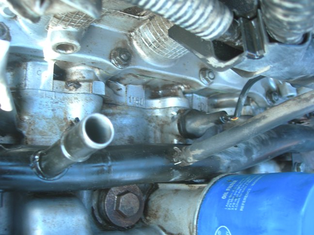

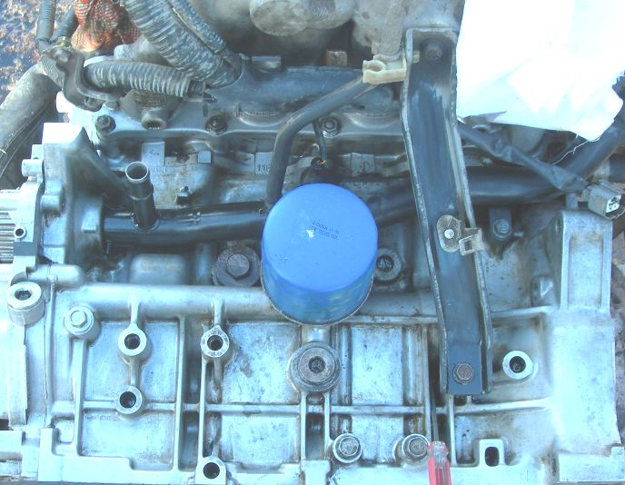

Знатоки поможите, а я в свою очередь дам фото, на них удобненько монА показать, но я при съеме ничё не видел, Фото в студию:(при нажатии увел-ся)
Рраз и два
Мы слили с радиатора и сняв шланг с печки, который ближе к ремням, вроде бы больше (после этого) не текло dirol.gif
ЗЫ. Николаич, ты поправь марку автомоИля-то, а то какТ странно написал wink.gif
Рраз и два
Ржавый болт слева от масляного фильтра и есть сливная пробка ОЖ из блока. Откручивай осторожненько, а то обычно механики при сливе старой жижой себе голову моють.
