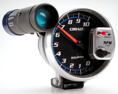

Привет! незнаю как эту - свой я подключал через приборку. снимаешь пластиковый козырек, снимаешь приборку - и там в одном из 3-х разъемов есть синенький (у меня) проводок (вообще в схеме электропроводки он точно указан). Это сигнал таха с мозгов приходит. Землю, питание до зажигания и после брал прямо в замке зажигания. Два питания нужны чтоб настройки сохранялись шифта и подсветки. родному таху думаю совершенно пофигу на такое параллельное включение конкурента. удачи. артем |

а как подрубить тахометр, если его не предусмотрено приборной панелью?

проводок присутсвует, даже если нет тахометра на приборке, у меня сине-белый (синий с белыми полосками)

Цитата(spar @ 15.02.06 - 18:58 ) а как подрубить тахометр, если его не предусмотрено приборной панелью? Провод все равно приходит - независимо от того, есть на приборке тахометр или нет. у меня вот нет его. |

Цитата на генератор вешать Че за бред! Если нету провода то подключается к распределителю зажигания. В инструкции все сказано! |

или к генератору....а провод должен быть синего цвета на трамблёре
