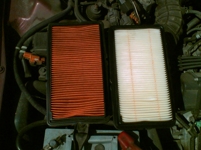

Всем спасибо !!! пойду менять и еще не большой вопросец Какой фоздушный фильтр поставляется в оригинале ???
13.03.08 - 16:05
#859
Цитата(Артём @ 13.03.08 - 11:41 ) Всем спасибо !!! пойду менять и еще не большой вопросец Какой фоздушный фильтр поставляется в оригинале ??? Видел: салатовые, жОлтые, жОлтые-жОлтые, оранжевые, красноватые и цвета хлопка. Оба фильтра ОРИГИНАЛЫ!!! ![]() Бери любой БРЕНД. Манн, Кнехт и пр. Цитата Если мне память не изменяет то на СЕ8 уже моторка в МКПП не катит, только МТФ. Ну если быть точнее то с 1996 только МТФ МТФ Рекомендуется уже для СВ, т.е для машин До 93 года. |
