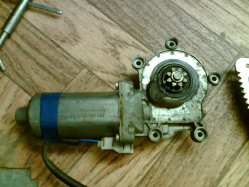

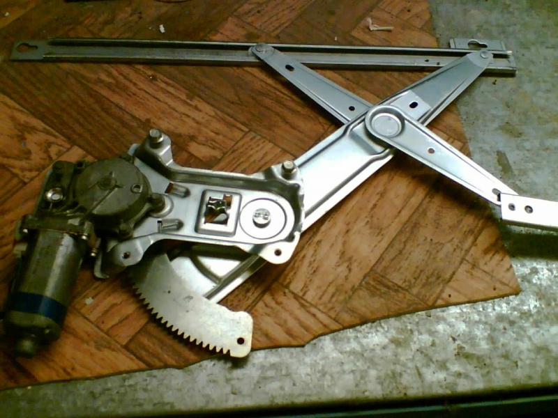

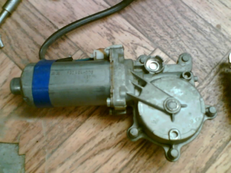

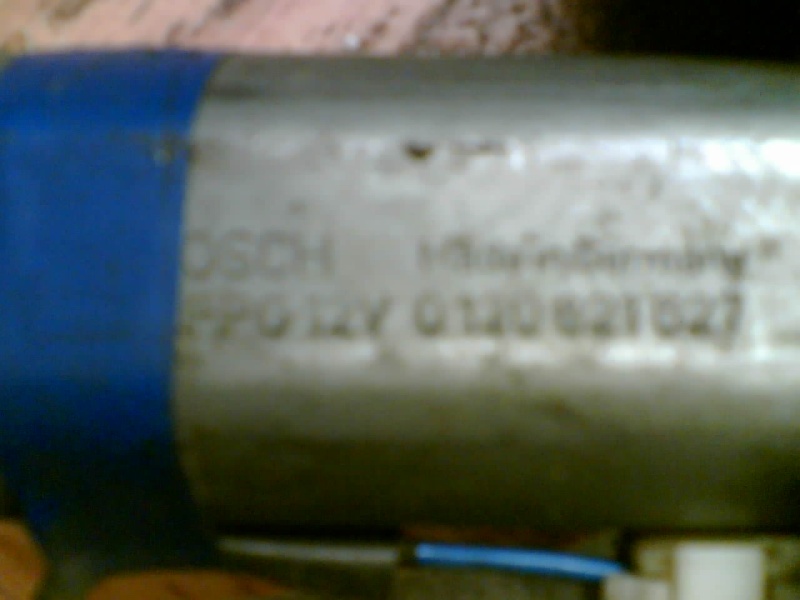

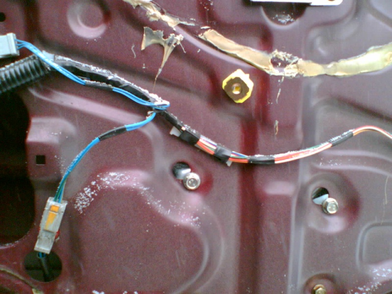

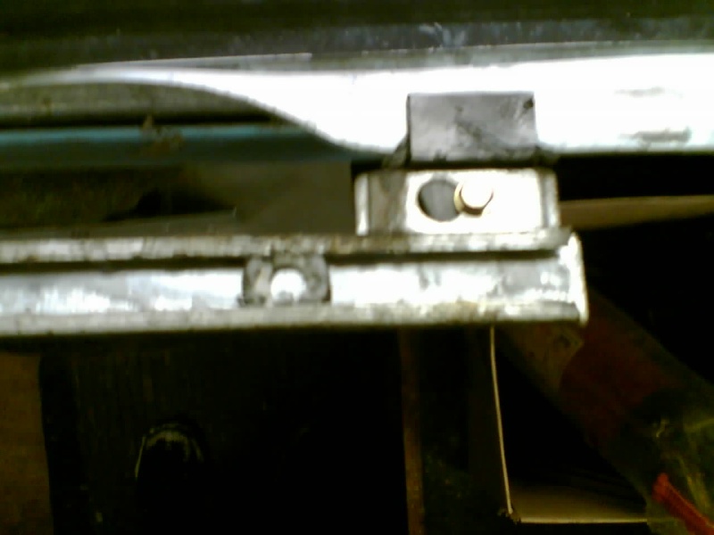

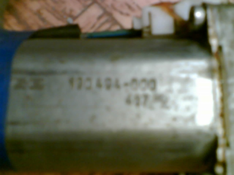

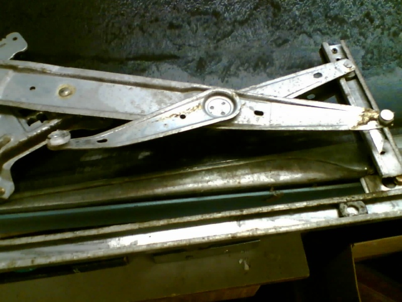

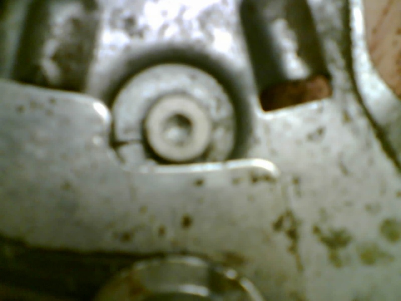

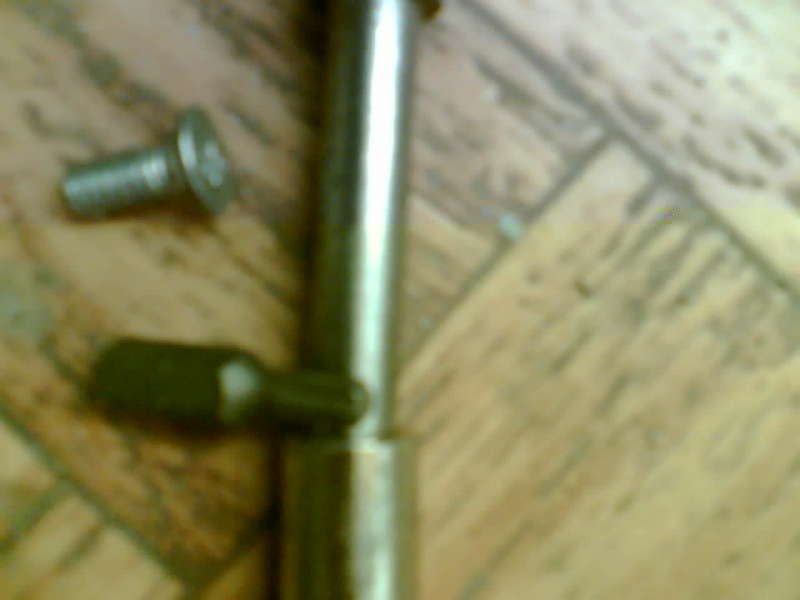

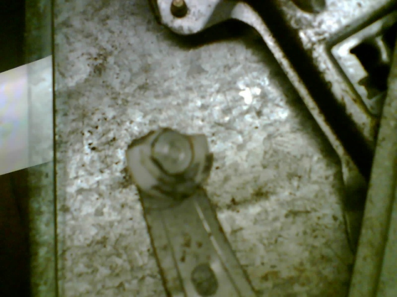

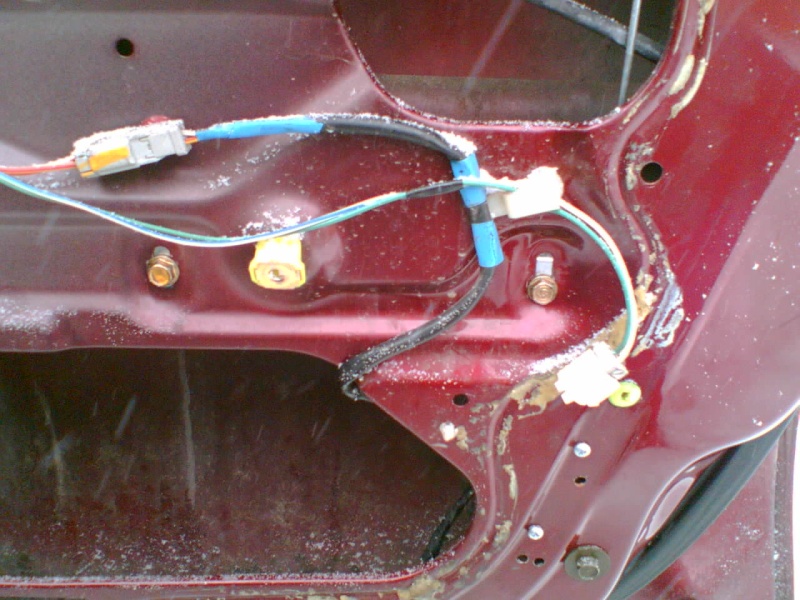

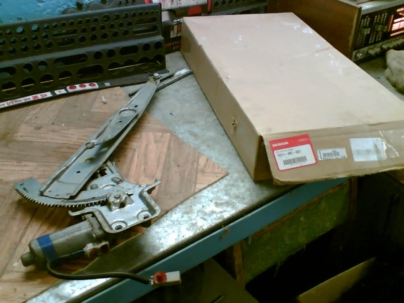

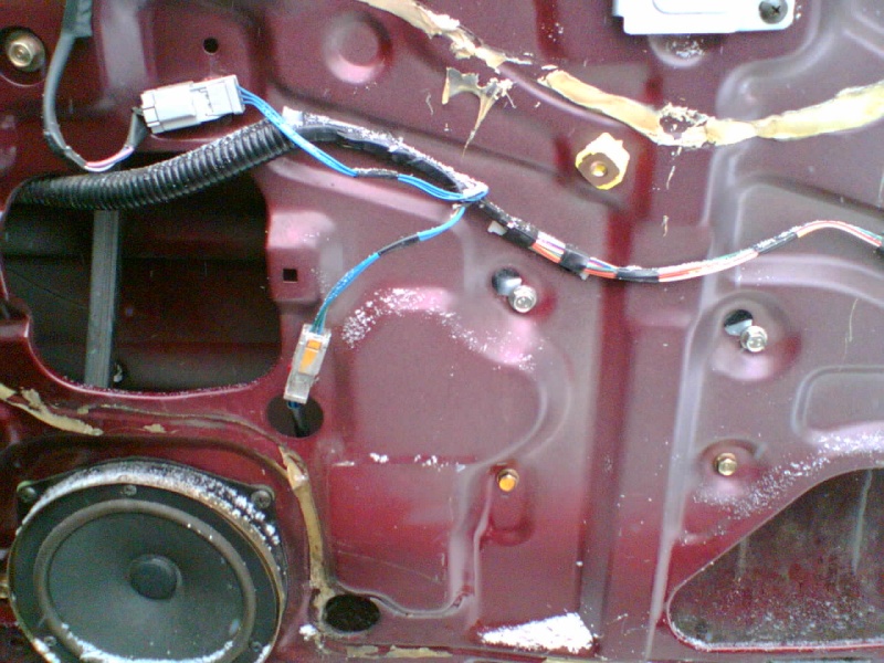

Внимание, внимание!!! Начинаю серию статей "Записки юного ЭНТОМОЛОГА." Основанные исключительно на СВоем жизненном АВТОопыте и выполняемые СВоими силами с применением спец средств гаражного арсенала. Доступно каждому. Теперь с фотами (извиняюсь смартфонными). 1. История проблемы. Машина приобретена в полновластное пользование в декабре 2005 года. Никаких ЯВНЫХ косяков за ней не замечено, потому решено было эксплуатировать зиму, до появления ОНЫХ с надеждой что скорее НЕТ. Значиться ПРЕКРАСНЫМ зимним и очень МОРОЗным выходным днем. Направились на шоппинг в ТЦ Веймарт, что на МКАДе. Мороз был градусов 20 не меньше. Заезжая с внешнего кольца МКАДа на стоянку перед магазинами пришлось опустить водительское стекло дабы взять талончик на бесплатную парковку. На кой фиг они нужны не знаю, ибо при выезде никто ничего не смотрел, а проблему я получил СЕРЬЕЗНУЮ. Пошатавшись по магазинам и совершив шоппинг, направились обратно домой. При выезде будка с охраной НЕ логично расположена с пассажирской стороны. Вполне допускаю что во Владивостоке этио было бы ЛОГИЧНО. :rofl: Жена опускает стекло, а оно ПЕРЕКАШИВАЕТЬСЯ!!! Командую открыть дверь и отдать таки этот Пытаясь ЗАКРЫТЬ стекло, последнее выпадает из передней направляющей. Жена лезет в перчаточный ящик и выуживает оттуда КАРАНДАШ. Но я то смеяться не могу наблюдая как она ПЫТАЕТЬСЯ заправить стекло в паз КАРАНДАШОМ, ибо понимаю во ЧТО все это могет вылиться. Печальный итог. Пытались мы его "туды сюды". Стекло предательски выпало из ОБОИХ пазов. благо не треснуло. И подниматься в исохдно ЗАКРЫТОЕ сотояние явно не собиралось. Внешняя сторона МКАД, произывающий МОРОЗный ветер. Скидывею обшивку двери, под изумленными взглядами жены и сестры. Минут за 5 водружаю стекло на место и подпираю СЛОМАННОЙ трапецией стеклоподъемника. Занавес. 2. Пути решения. Еду уже никакой. МНОГОСЛОВНО молчу. Жена готова ДАТЬ любые деньги, чтобы я пришел в чувства. Ну по идее пусть поерзает, я то знаю что НИЧЕГО страшного не произошло. Слава богу стекло и крепеж на нем ЦЕЛЫ. Приятно выслушать лестные эпитеты в СВой адрес, особенно когда узнают, что сменю все сам. т.е экономия на автосервисе на лицо! На следующий день обзваниваю разборки. Только для мониторинга рынка стеклоподъемников. Ну Америку для себя не открыл. Нигде ничего нету. Если и бывает, то б/у по 1000-1500 с моторчиком, который мне не нужен, на заказ цены варируются от 2000 и 2 недель и ВЫШЕ. А что по этому поводу говорит "родной" Экзист. Трапеция оригинал 1 200 ре и доставка довольно быстро. Заказываю + пистоны для обшивки коих не досчитался штуки 2-3. Кстати стекло передней пассажирской двери не родной. т.е отличаеться от ОСТАЛЬНЫХ, включая и лобовуху. Итог было бито и в дверь уже лазили. Косвенно это заметил еще при покупке. т.к. стекла тонированы, а это как раз стояло чуток залезая нетонированной полосочкой скраю из уплотнителя. ТАМ были ЛЮДИ! В ожидание заказа мониторю РОДНОЙ форум. Проблемка не новая, цена вопроса на разборе такая же примерно у ВСЕХ. 3. Ремонт. Нелегкое это дело найти "ОКНО" для себя и СВоего "хобби" в плотном семейном графике. Но всеже надоело ездить на "неисправной" машине. Да и жена время от времени КУРИТ. Так что стекло лучше опускать. Собственно ЗАКАЗ. 3.1. Трапеция стеклоподъемника ПРАВАЯ. Левая совсем другая, а сзади просто тяги тросовые. 3.2. Снимаем обшивку двери. Предварительно. Снимаем ручку. КРЕСТОВОЙ тонкой отверткой, вынимаем заглушку №10 на ручке открывания и откручиваем саморез №38, сдвигаем ручку и вынимаем из обшивки, отводим фиксатор № 35 на тяге №11(32)и вынимаем ее, вытаскиваем ручку №7(29). Обшивка. Пистоны обивки двери № 31, код 91560-SP0-003. Куплены сразу ДЕСЯТОК. так дешевле да и пригодяться. Потом отворачиваем саморезы №№36 и 38, вынимаем пистон № 32. отщелкиваем обшивку. НЕ ЗАБЫВАЕМ отсоединить электропроводку. Поворачиваем обшивку против часовой стрелки (для пассажирской двери) и вынимаем ее совсем. Видим... 3.3. Дверь. Предварительно ОПУСКАЕМ стекло, чтобы отвернуть 2 болтика №17, крепяших стекло к трапеции №2(9). Ключ или головка на 10. Внимаем стекло, поворачивая его по ходу движения, т.е. против часовой стрелки в моем случае. Головкой с воротком или ключом на 10 отворачиваем 3 болта крепления трапеции № 20 и 23 - 2 шт. 1 совсем, 2 чтобы вытащить через паз. Крупнее. Еще 2 болта №20 горизонтальной направляющей РЕГУЛИРУЕМОЙ!!!:clapp 3.4. Стеклоподьемник без стекла. Вот такой ты "северный" (сломанный) олень. Поломка. 3.5. Оборудование. Для откручивания моторчика необходимы ЗВЕЗДОЧКИ. для винтиков. Откручиваем моторчик фирмы БОШ. Видно плохо, но поверьте мне голимый БОШ. 3.6. Сборка Все происходит в обратной последовательности и выглядеть должно так. 3.7. Регулировка. Установленное стекло должно быть отрегилировано с помошью направляющей, чтобы оно плотно стояло в проеме без перекосов, и поднималось/опускалось без заеданий и рывков. для этого имеет смысл обрабатывать РЕЗИНОВЫЕ детали дверей (особенно ЗИМОЙ и после мойки) смазкой с силиконом, по вкусу. Например такой. Пояснения и дополнения будут. PS. Место гнездования фоток ТУТОЧКИ. |
