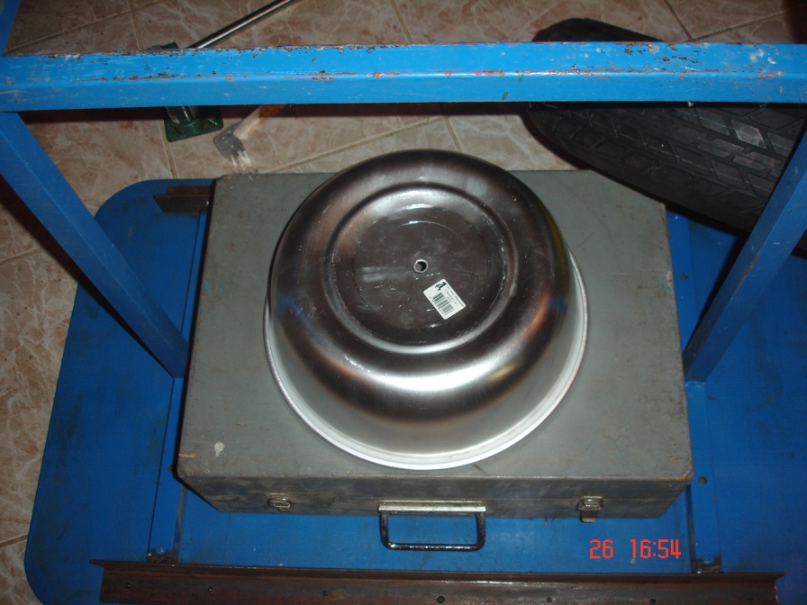

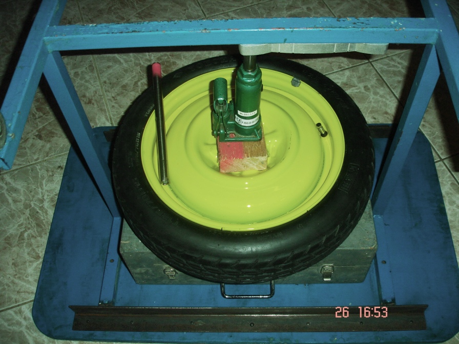

Продолжаем добавлять сервисные мелочи))) Долго ходил по хозяйственным магазинам с выкройкой сечения запаски с внутренней стороны. Есть прекрасный обьем, который можно заполнять всякой нужной мелочью, но класть непосредственно в запаску не интересно, т.к. в случае чего это все надо куда-то выгружать. Значит ищем подходящий тазик))) Искал пластик, но нашел замечательный алюминиевый. Единственно он своим дном конечно же не вписывался в профиль запаски. Идем в мастерскую, переворачиваем свой монтажный столик, который легко вес движка терпел и используем его раму как опору для пресса. Кладем сначала тазик, его накрываем запаской и домкратим)) ![]() Разбираем конструкцию и видим, что дно тазика легко повторило сечение запаски и он по высоте стал идеально. ![]() Так как у меня по центру есть крепежный болт для прижима запаски на месте, то сверлим отверстие и расклепываем к тазику типа гайки) ![]() С задней стороны приклеиваем прокладку, что бы при завинчивании легко по запаске ходило. ![]() Идем к машине и легко накручиваем тазик по месту( уже темнело, так что фотка по вспышке). Все- емкость готова для приема мелочевки. Если закрутить болт в дырку, то на природе тазик может пригодится для других целей

на Orthia так установлен пластиковый таз надо было без дырки в центре, с подштамповкой под болт крепежа делать плюс карман для мелочевки

Сергей..В меринах и бумерах то же есть подобное, но это СТОК...А тазик-это "свой "колхоз" из того, что есть под рукой.)) Будет под рукой токарный станок- я шайбу под болт сделаю без сквозного отверстия..)) Там где в Орхии сделан карман для мелочевки, у меня с противоположной стороны запаски место под сотку АКБ есть)).Я "выбил" место под 15" - ю запаску ближе к номеру, а глубже поставил АКБ . Думаю это более полезное дело, чем 45-ка в моторном отсеке) Себестоимость доработки-480 рублей за тазик))) |

очень удобно - шашлык мариновать теперь можно влёгкую (о8
