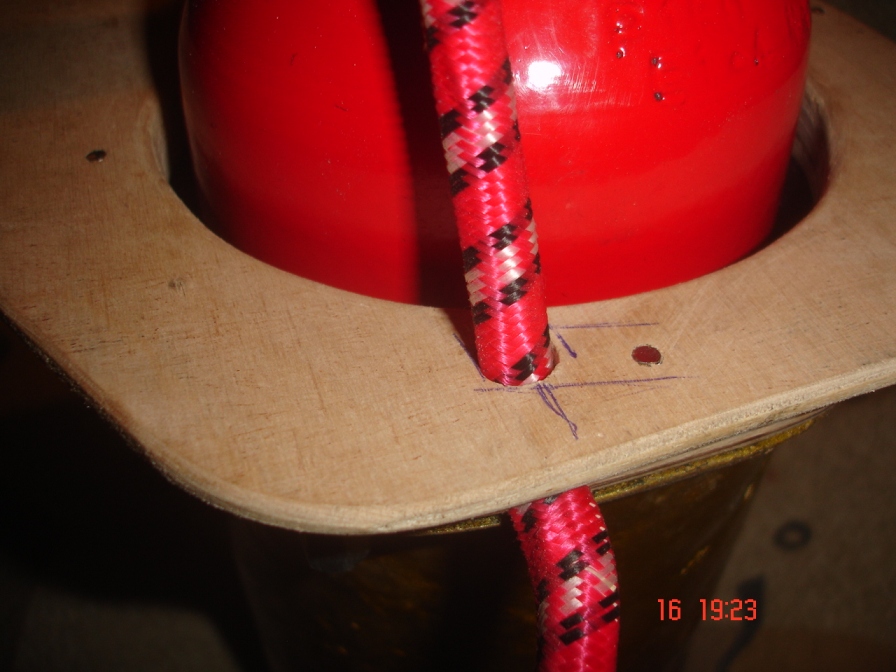

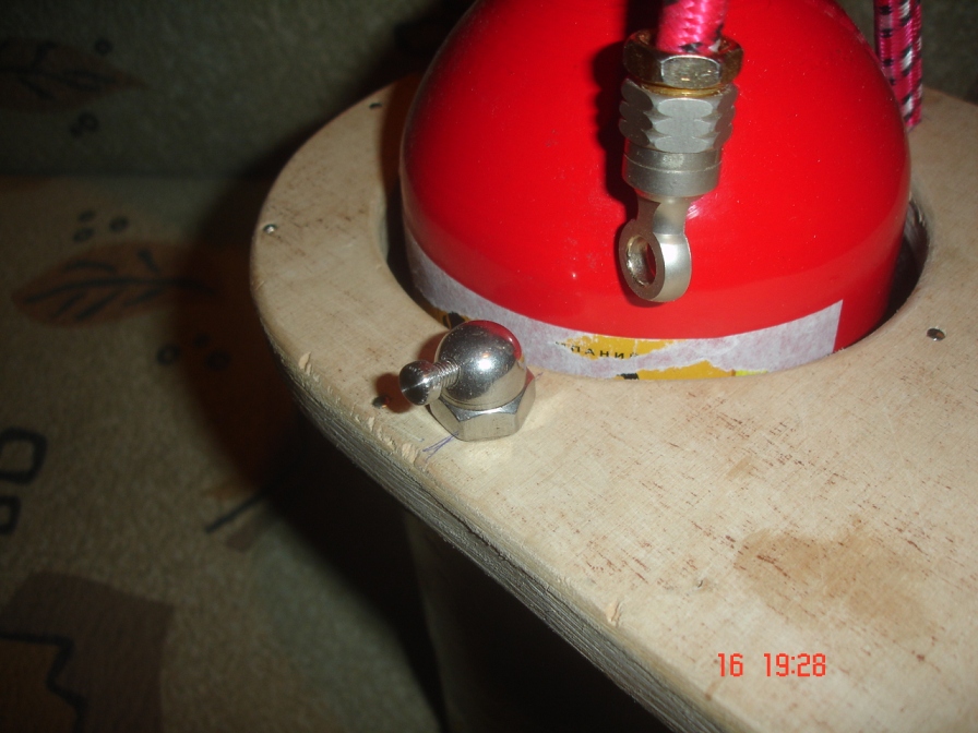

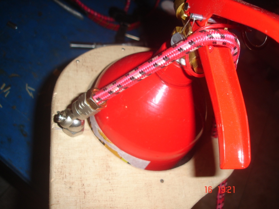

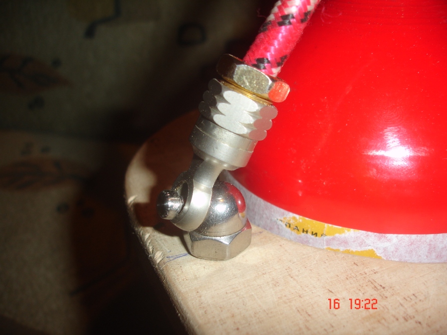

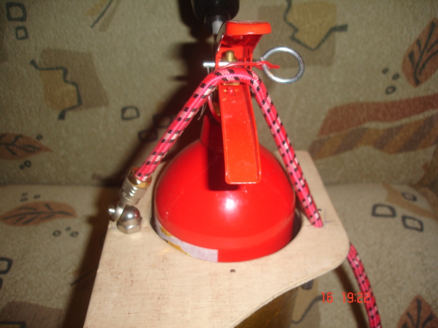

Тут я вижу подводный камень в другом..не в самом факте выпрыгивании из стакана)))Сам вес ОУ приличный довольно таки и он на кочках будет мелкими "подпрыгиваниями" долбить корпус стакана,а это не гуд - эти призвукки могут быть даже слышны с салоне.... То,что он по периметру будет в фетровом уплотнении - это от горизонтальных дребезгов..А вот вертикальные надо пресечь обязательно) Уже почти придумал одну подпружиненную защелку)Чуть позже покажу. Сообщение отредактировал Grandsire - 14.10.09 - 23:45 |

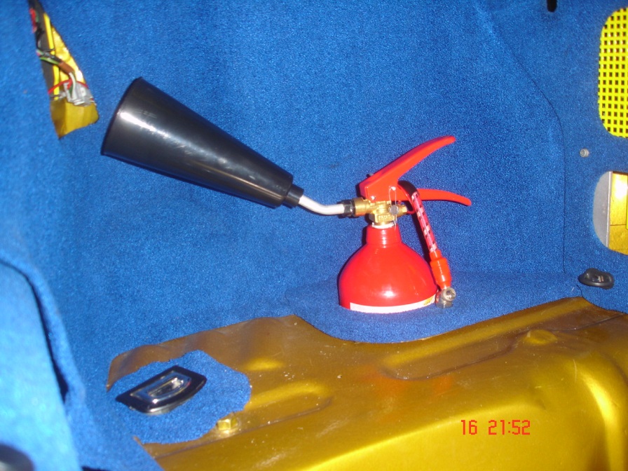

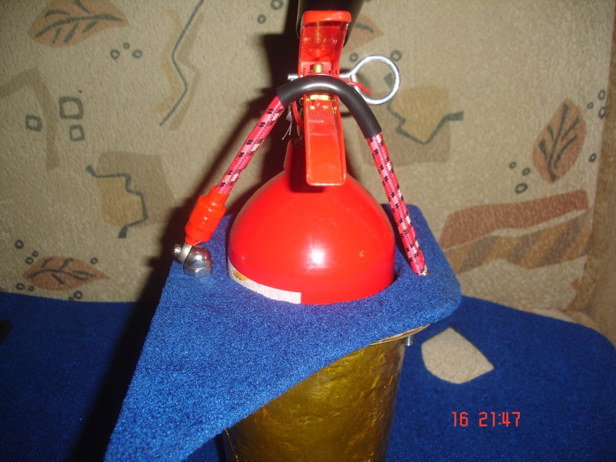

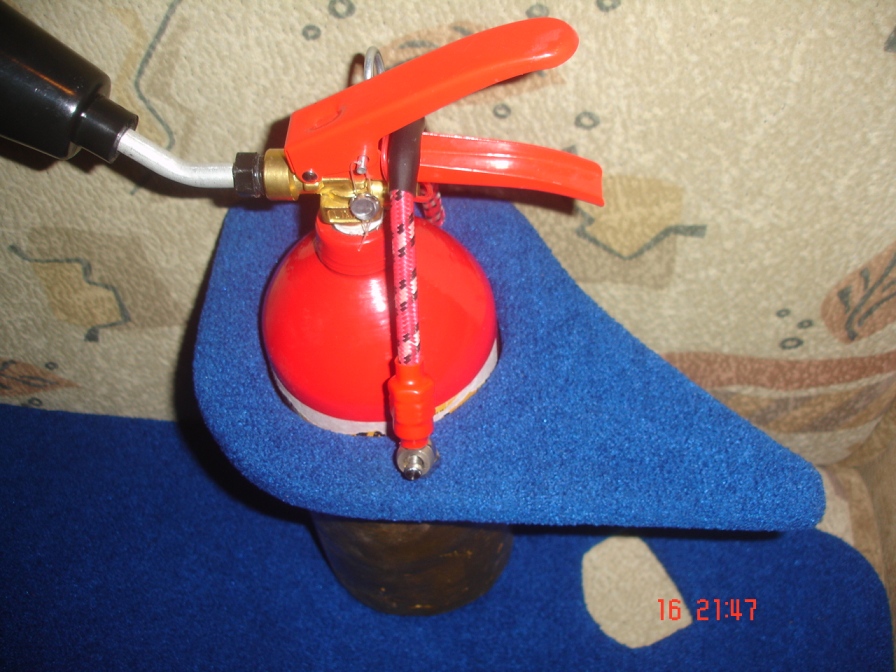

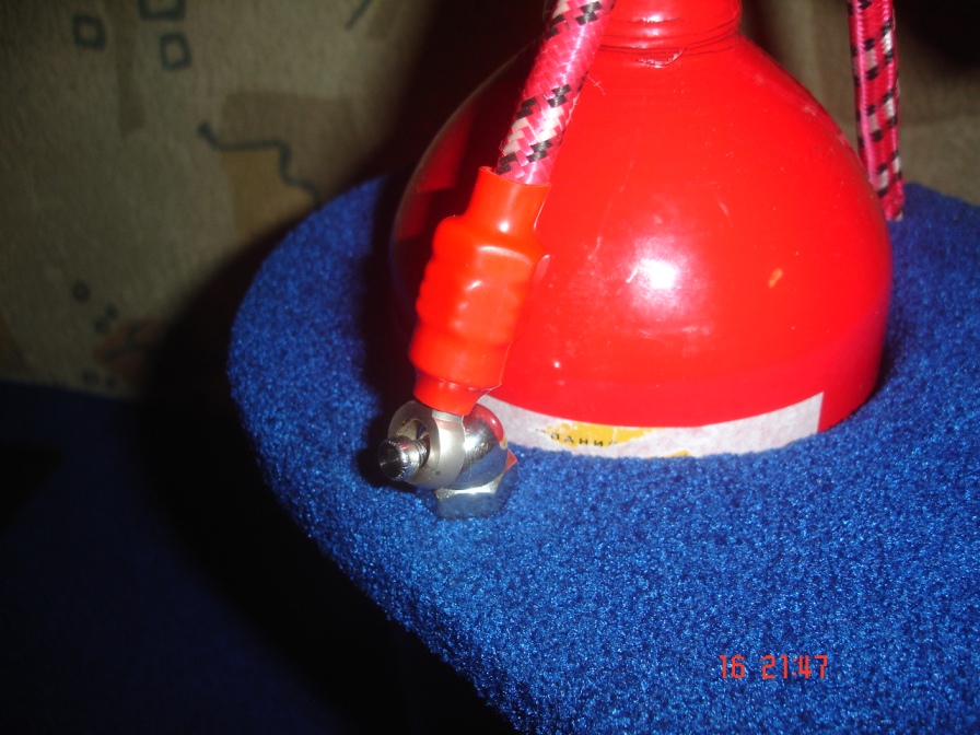

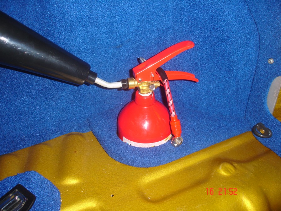

#834
Финальные фотки. Прокладываем между стаканом и кузовом герметик с СТП шумки,устанавливаем на место и затягиваем длинными гайками(грязь никогда не забьет резьбу-открутить легко.) Далее в заранее подготовленное отверстие-ливневку вставляем резиновую пробочку и переходим к подгонке коврика.Ну и окончательная сборка. Можно будет в Блог добавить оптимизированный отчет. Все с ОУ. Сообщение отредактировал Grandsire - 17.10.09 - 11:41 |
