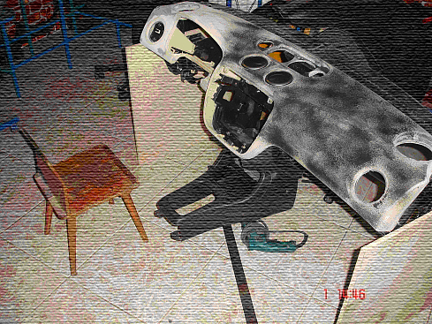

1й вопрос, чем и как вы оптянули торпеду?
сообщение 04.08.09 - 09:19
Сообщение #792
祖父
Группа: Администратор
Сообщений: 12.674
Имя: Владимир
Город: Сочи
Машина: Хонда Сивик DOHC VTEC (SIR) В16А6
Репутация: 309
Пока ничем,жду благоприятной возможности осуществить это дело.
Есть два варианта
-кожа,адаптированная под торпедо(есть и такая выделка-более тонкая)
-есть очень качественыый винил с уже подготовленной подложкой под именно торпедные дела(у него уже приклен тонкий слой мягкий и тянется на 4-ре стороны одинаково)
По коже накладно выходит,по винилу в городе у нас нет нужного оттенка.Есть темно серый и непонятный "черный"...(немецкий винил для торпедо и сложных поверхностей)
А мне надо или чисто черным делать или уж тогда весь салон синим)))))
Не решил еще как и что.А синия винил есть в продаже и по оттенку он ничем не отличается от моей обивки верха и нижнего периметра салона.Даже перфорированный есть для вставок на сиденья.

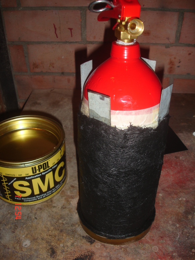

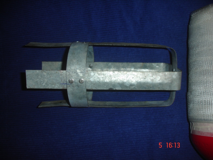

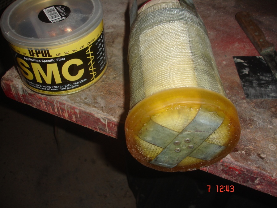

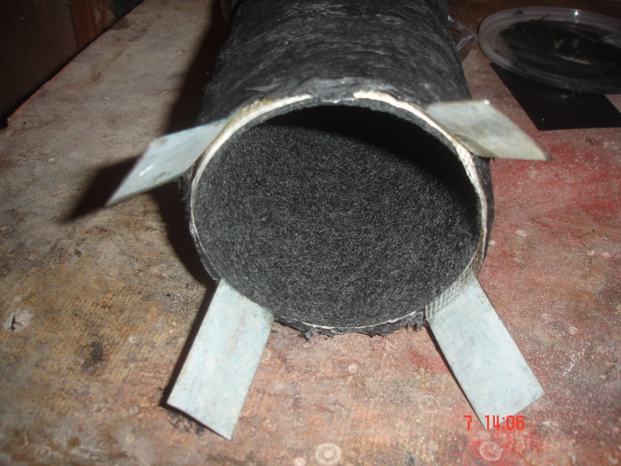

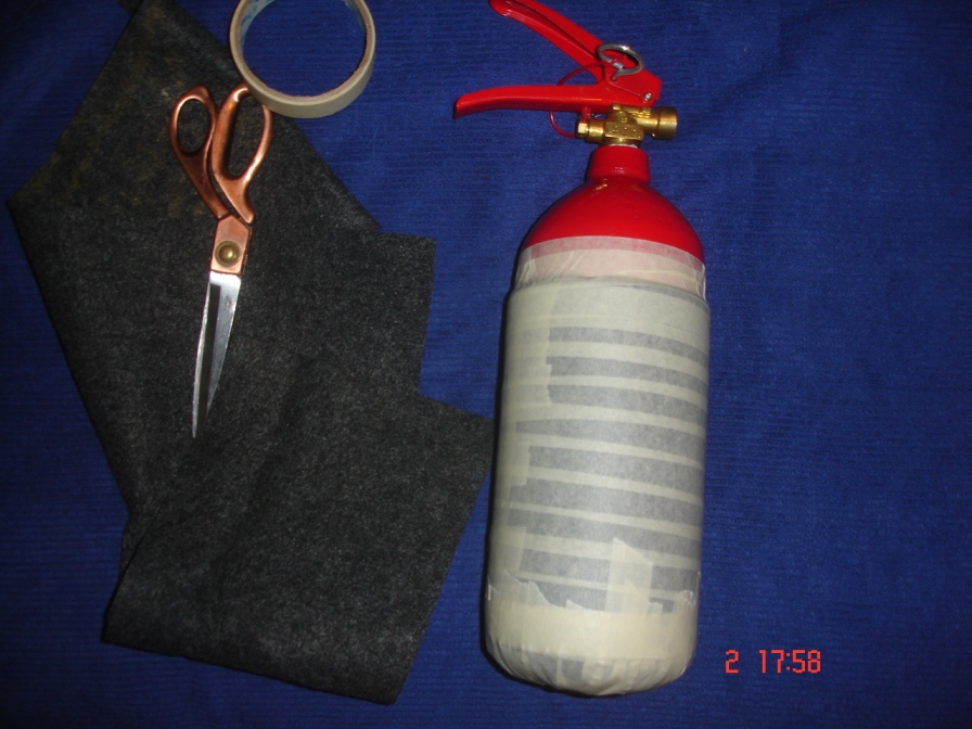

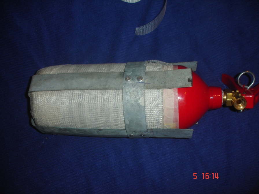

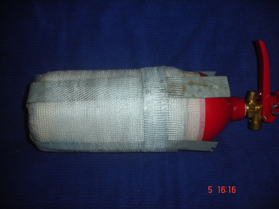

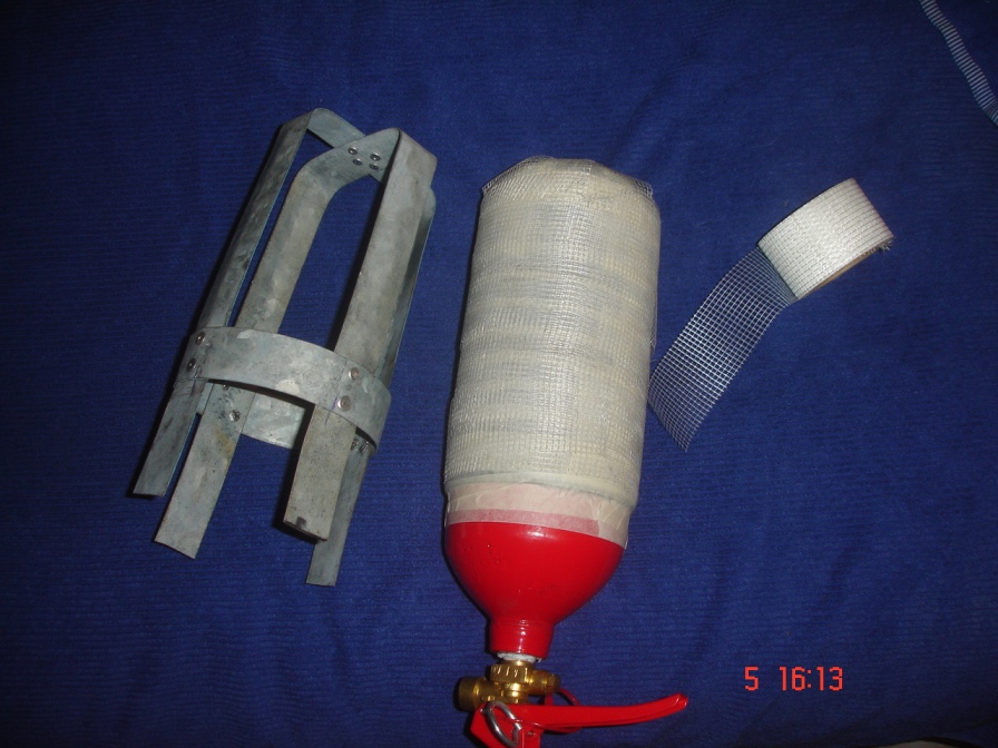

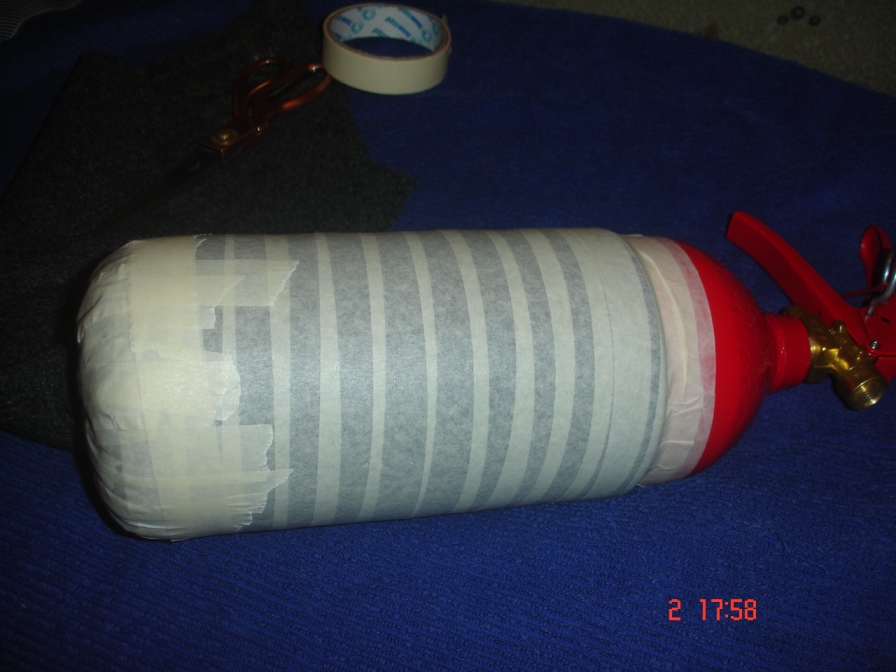

Ну что ж.))"бразильский сериал" вечен)) Нашел место,куда можно пристроить громоздкий огнетушитель.
Для начала делаем ему "стакан" для крепления и места прописки.
1.Берем карпет и создаем два слоя для придания будущего зазора между стаканом и самим ОУ.Обматываем потом малярным скотчем
2.Обматываем ОУ серпянкой в рулоне для армирования,изготавливаем несущий бандаж с выводом под крепление флянца.
3.Садим на место и опять даем несколько слоев серпянки
4.Одной упаковкой эпоксидки все тщательно пропитываем и убеждаемся,что как не крути,а все равно смола будет на какую-то сторону стекать.Решил просто поставить в посудину подходящую на дно.За ночь эпоксидка частично стекла и образовала на донышке прочную крышку.Далее используя шпатлевку с углепластиком начинаем формировать стенки стакана.
Пока все...работа пыльная-нужно время))

Теперь можно работать без ОУ.
Делаем верхнюю часть крепления
