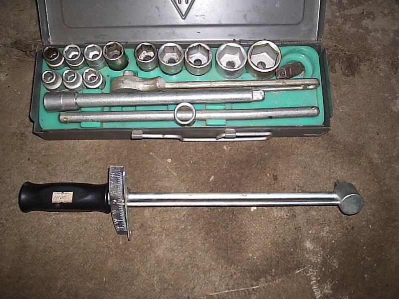

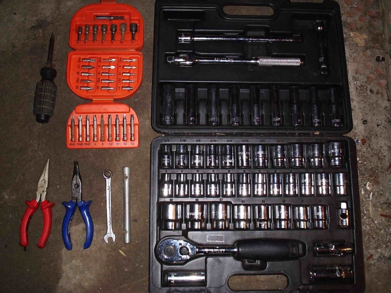

Инструмент:
* Отвертки разные, с насадками под гайку на 7, либо торцевой ключ на 7 (для натяжения ремня кондиционера).
* Плоскогубцы. Цель - достать болты крепления бачка ГУРа из тесного пространства.

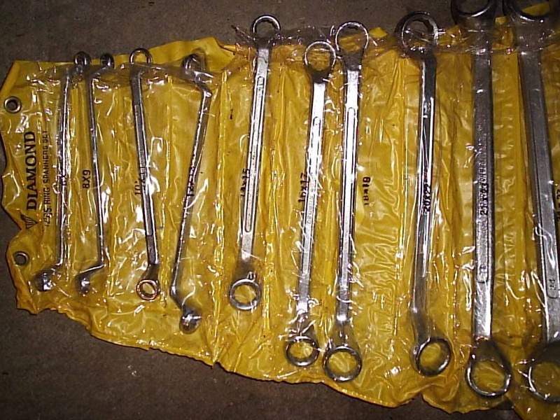

* Изогнутые ключи на 10-14. Цель - хитрые неудобные гайки.
* Головки на 10-17, длинная головка на 12. Цель - открутить болты/гайки.
* Вороток-труба 50-100 см. Цель - тяжелые гайки.
* Проникающая смазка WD-40 или тормозная жидкость. Цель - закисшие гайки/болты.

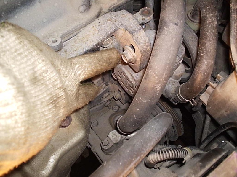

Нижний болт ГУРа хорошо затянут и отвернуть его непросто из-за тесноты, ось натяжного ролика ремня кондиционера неудобная (необходим изогнутый ключ на 12).

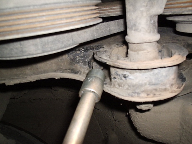

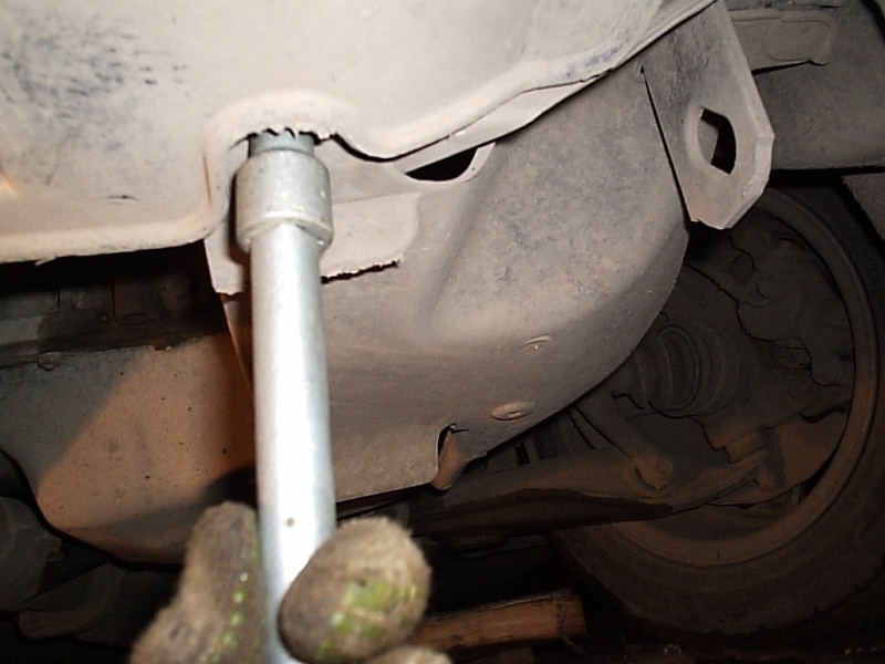

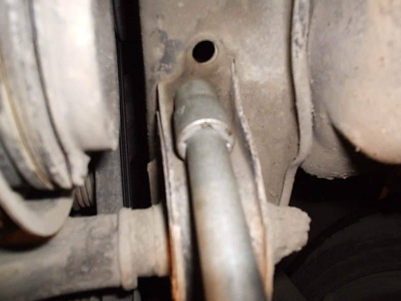

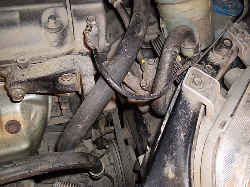

Заехать на яму. Вывернуть колеса влево до упора. Снять грязезащитный щиток (2 болта снизу на 10, и 2 болта в арке колеса на 10 - не потеряйте пистоны!). Открутить левую подушку двигателя (два болта на 14), двигатель на голову не упадет .).gif

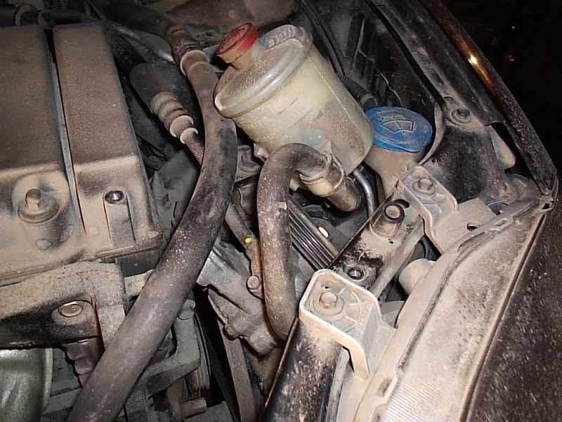

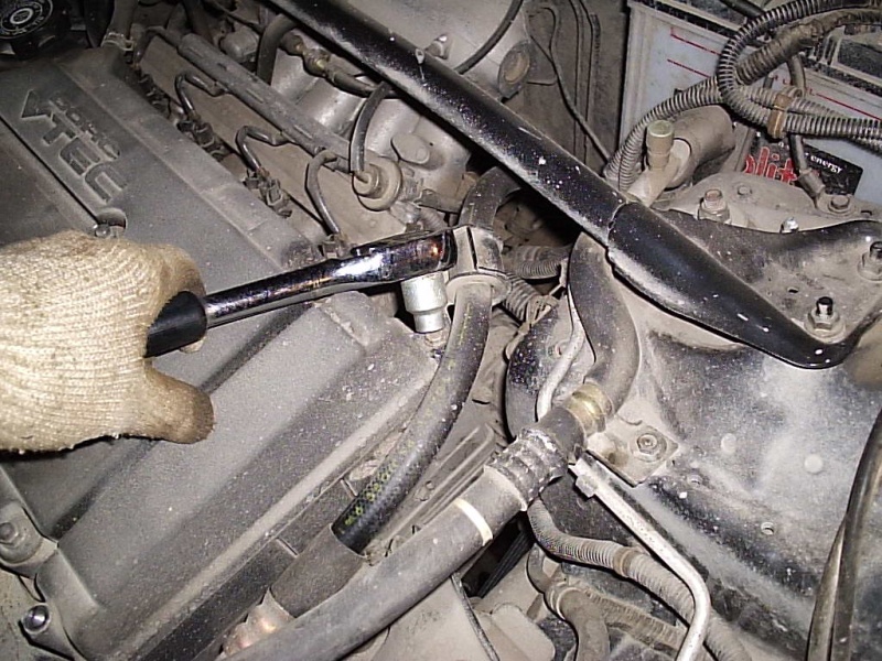

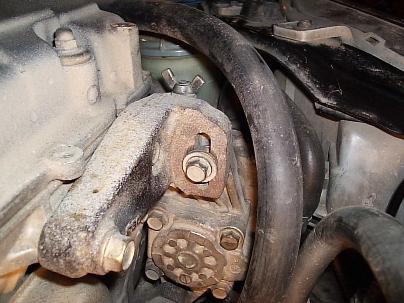

Отвернуть массу двигателя (2 болта на 10). Выкрутить барашек натяжения ремня ГУРа и 2 болта крепления ГУРа. Открутить болт крепления шланга ГУРа к клапанной крышке (на 10). Снять ремень ГУРа.
Вытянуть вверх бачок ГУРа, открутить 2 болта крепления кронштейна бачка (никакие шланги отсоединять не надо). Снять кронштейн и на место кронштейна положить насос ГУРа с бачком, т.к. необходим доступ к ролику натяжения ремня кондиционера.

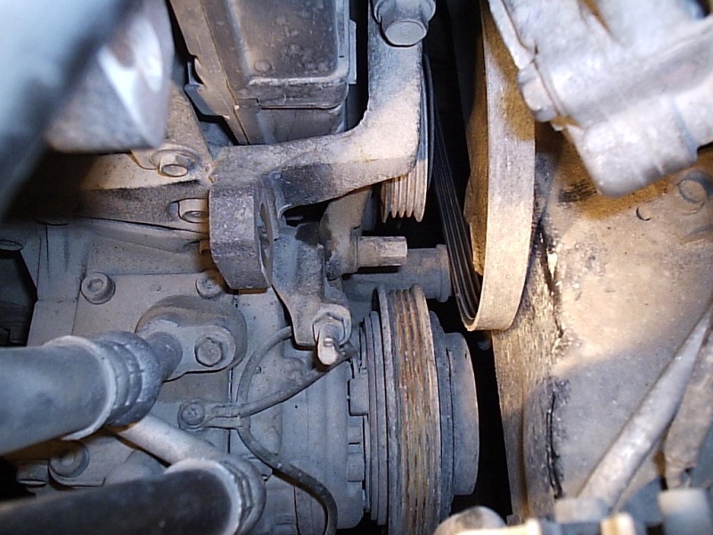

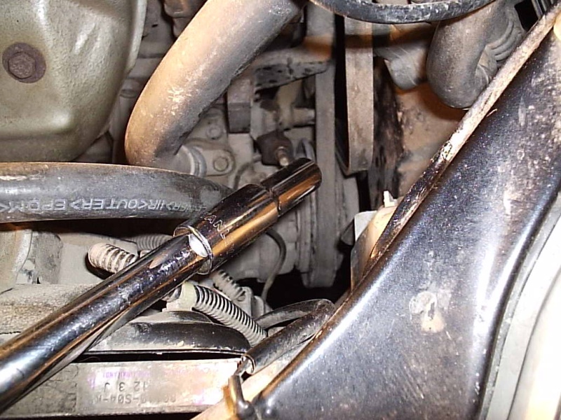

Ослабить крепление натяжного ролика ремня кондиционера и ослабить ремень выкручивая ключом на 7 штырь натяжителя. Снять ремень кондиционера просунув его под подушкой двигателя.
Далее одеваем новый ремень кондиционера, натягиваем его проверяя натяжение пальцем приложив усилие в 10 кг. на ремень и измерив прогиб ремня.

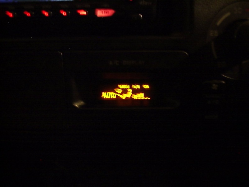

Садимся в салон, темп-ру на минимум, ACC принудительно ON, и проверяем наличие холодного воздуха из дефлекторов.
Если все в порядке, затягиваем длинной головкой на 12 контргайку натяжного ролика. Затягиваем ось ролика. Одеваем ремень ГУРа, натяжку ремня я сделал так же как было раньше - на кронштейне отпречаталось положение старого болта (см. фото).
