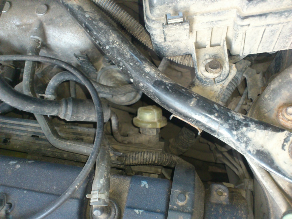

Сегодня ездил за город. Машина вела себя хорошо, подъезжая к гаражу начала тупить, вышел и учухал запах бенза в районе форсунок..следов не нашел. з.ы.: что на рампе за круглая штука с болтом посередине, под пластиковой крышкой? не регулятор ли давления?
На рампе круглая штука, может и регулятор давления.
Если штатный то к нему должен подсоединятся шланг, от впускного коллектора.
Зы. лудше фото выложи.

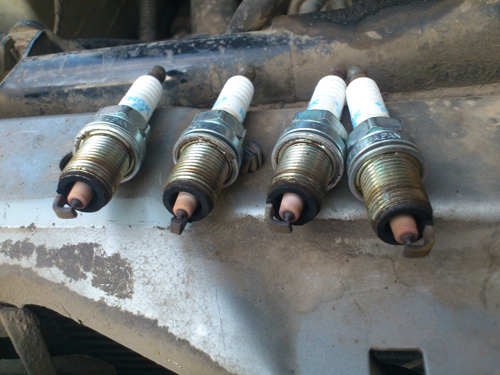

Вот и свечки. Что-то зазор вроде велик?
И штука эта))

Репутация: нет
То что твоему движку 98 прописан а не 95. Плюс ваш 95 похоже сильно не без присадок - красноватый налет на свечах. Проблему твою врядли решит, но я бы все-таки на 98 перешел.

 PTVDesign
сообщение 10.07.12 - 15:41
Сообщение #15
Сообщений: 1.488
Имя: Тарас
Город: Красноярск
Машина: Accord CD3 TURBO
Репутация: 6
по фото видно что свечам очень жарко приходится, пробуй ли свечи более холодные поставить либо топлива надо прибавлять
Если налет красноватый, это признак излишнего металла в бензине, у меня было разок такое(но намного более ярко красное) -сменил заправку.
Думаю всеже надо свечи согласно заводским требованиям ставить. И регулировать топливную систему.

Свечи и стоят по заводским параметрам..сегодня зазор проверил- в норме. Каким образом топл.сис-у регулировать.? Вот зажигание могу отрегулировать, а это...
А вот про "горячо свечам"- может быть и такое!? Что сначало все норм, а потом им становится "жарко"?
