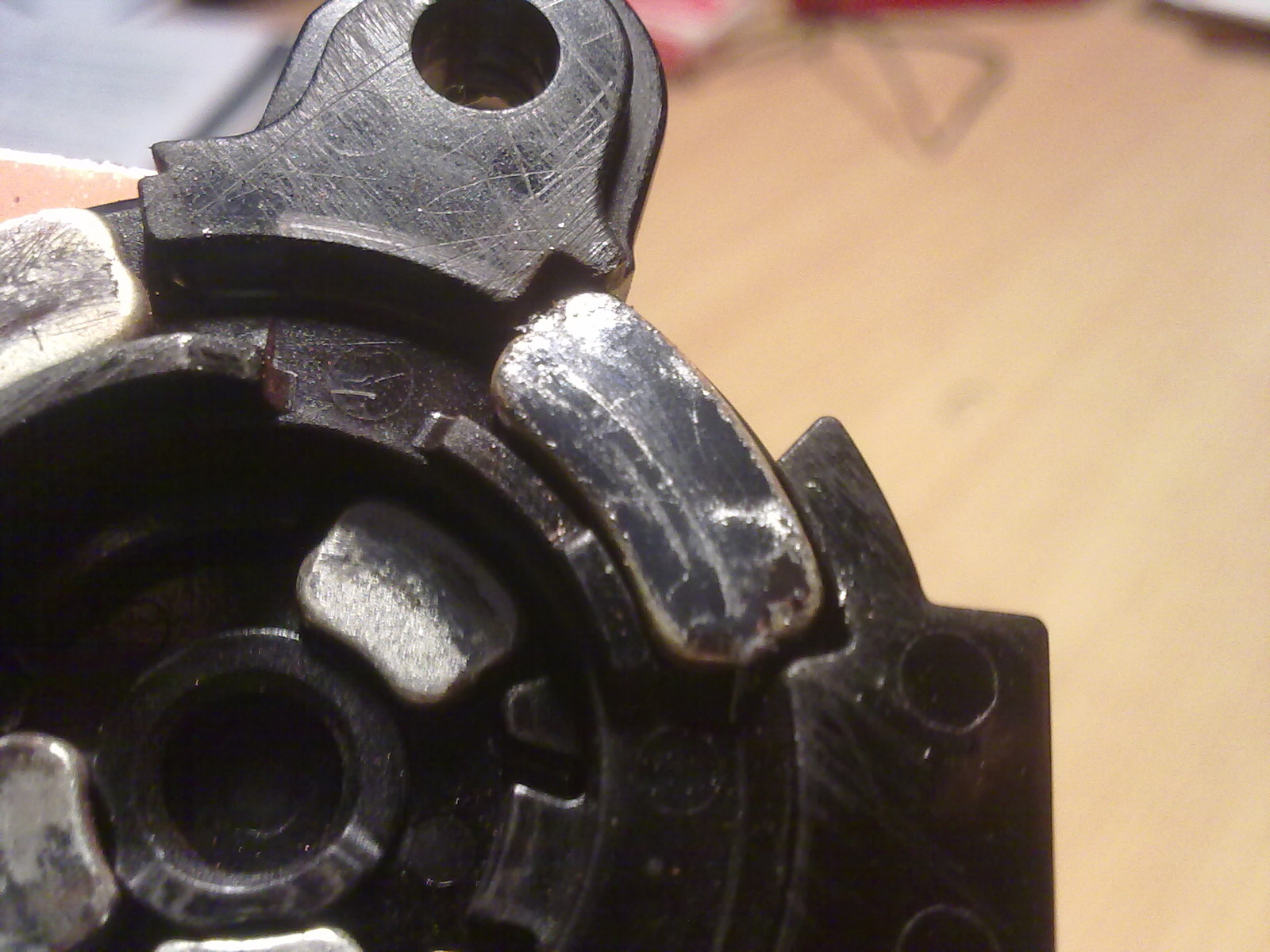

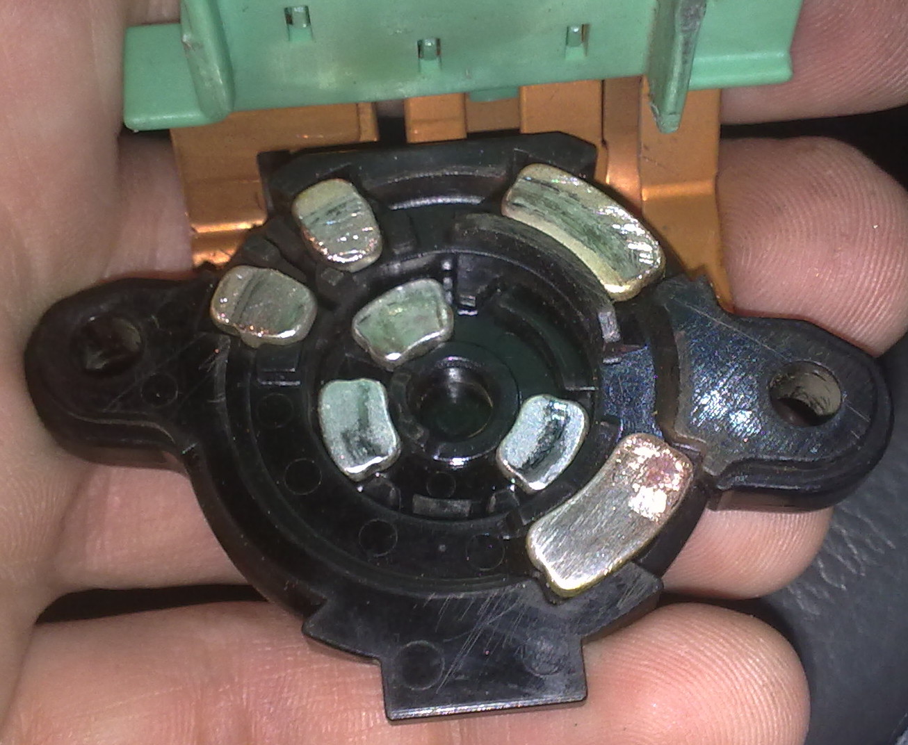

10 февраля вылезла новая проблема, а может дело всё в этом и было. Подгорели контакты в замке зажигания, 20 февраля как раз это стало явным. При повороте ключа в положении "ОН" появилась брешь, после эта брешь растянулась на весь "ОН" ... Вылечилось лужением контактов... только вот на сколько этого хватит... И могло ли быть это причиной полгода назад (думаю где то ещё стоит покопаться) До майн реле не полез... Сообщение отредактировал ParAziT47 - 19.02.12 - 18:53 |

Так что желаю тебе чтобы проблема была только в контактах! Спасибо =) Я тоже надеюсь что до лета дотерпит... а там уж доберусь до электрики... P.S. У меня вот только зачисткой не обошлось, всего через 3-5 запусков снова появлялась эта же проблема, только на этот раз уже вовсе не реагировала... вскрытие показало что контакт прогорает - образовались "ямки"... олово пока что держится =)
