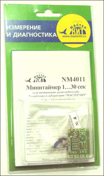

Хелп! Нужно чтобы мне кто-нубудь спаял такую платку, либо нарисуйте схемку с деталями, спаяю сам. Все объяснил в приложенном джипеге. Думаю. тут достаточно параноиков .).gif, чтобы мне помочь smile-1.gif

Если уж совсем просто, то смотри на схемы одновибраторов. Их предостаточно в сети.

Коль сам паять умеешь, то мастеркитовский набор NM4011 - Минитаймер за 160 руб. как раз тебя спасёт.
А за 420 руб. совсем уже серьезное устройство NF238 - Таймер 2 сек…3 час / 300 Вт
Продаются на каждом углу.

Спасибо всем! Купил в Дипе набор для паяния Мастер Кит NK102, спаял уже и в тестовом режиме все работает, в выходные поставлю в реальное место. Выбрал этот потому, что релюха там помощнее, единственное, заменил конденсатор на 220 мкФ, чтобы точнее настраивать время в промежутке 0-30 сек и еще купил пищалку.
А эти придурки в Мастер Ките, видимо, заменили изначальное реле Bestar на другой аналог Emron и оно не входит по высоте в приложенную пластиковую коробку, пришлось выпиливать .).gif
