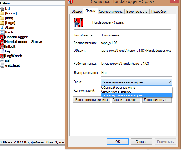

Вопрос может глупый, но... Можно ли как сделать более выразительные стрелки и сделать так, чтоб при запуске программа открывалась на весь экран, а не съехавшя в правый угол? Я имею ввиду на весь экран чтоб оставалась панель управления винды и кнопки сворачивания и разворачивания в правом верхнем углу, про редактирование файла и разворот проги на весь экран я знаю. Стрелки типа так: ![]() Хочу подрубить umpc на постоянку, и приделать его красиво к панели. |

Adminkng, нет достоверных сведений, что тот параметр который в проге назван ДД - на самом деле им и является. Для того, чтобы вычислить изменение угла нужно иметь карту зажигания без ДД и вычесть из неё показания проги, видимо в ХДС такая карта есть, для каждого двигателя. belui, у стрелок можно поменять только цвет. на весь экран можно запускать через ярлык: Сообщение отредактировал Mayhem - 12.02.14 - 09:27 |

У меня нет такого в свойствах ярлыка. Win 7

то не свойства ярлыка, а свойства исполнительного файла, нужно ткнуть на него правой кнопкой и выбрать пункт "создать ярлык" в контекстном меню.

если нет потребности писать логи в фоне, то прогу можно каждый раз закрывать и запускать - это происходит настолько быстро, что отличить от сварачиванья будет сложно. Просто кнопка большая нужна, а в что внизу "выход" на 7" будет целый квест попасть)) то не свойства ярлыка, а свойства исполнительного файла, нужно ткнуть на него правой кнопкой и выбрать пункт "создать ярлык" в контекстном меню. Разобрался, спс. |
