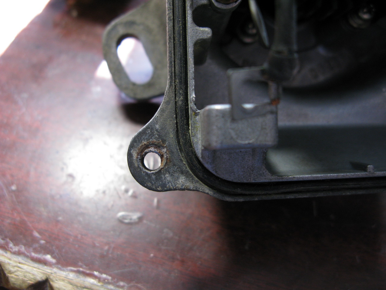

У меня точно катушке хана, видно где пробивала, а еще кто то криво перерезал резьбу для крепление крышки ranting2.gif .

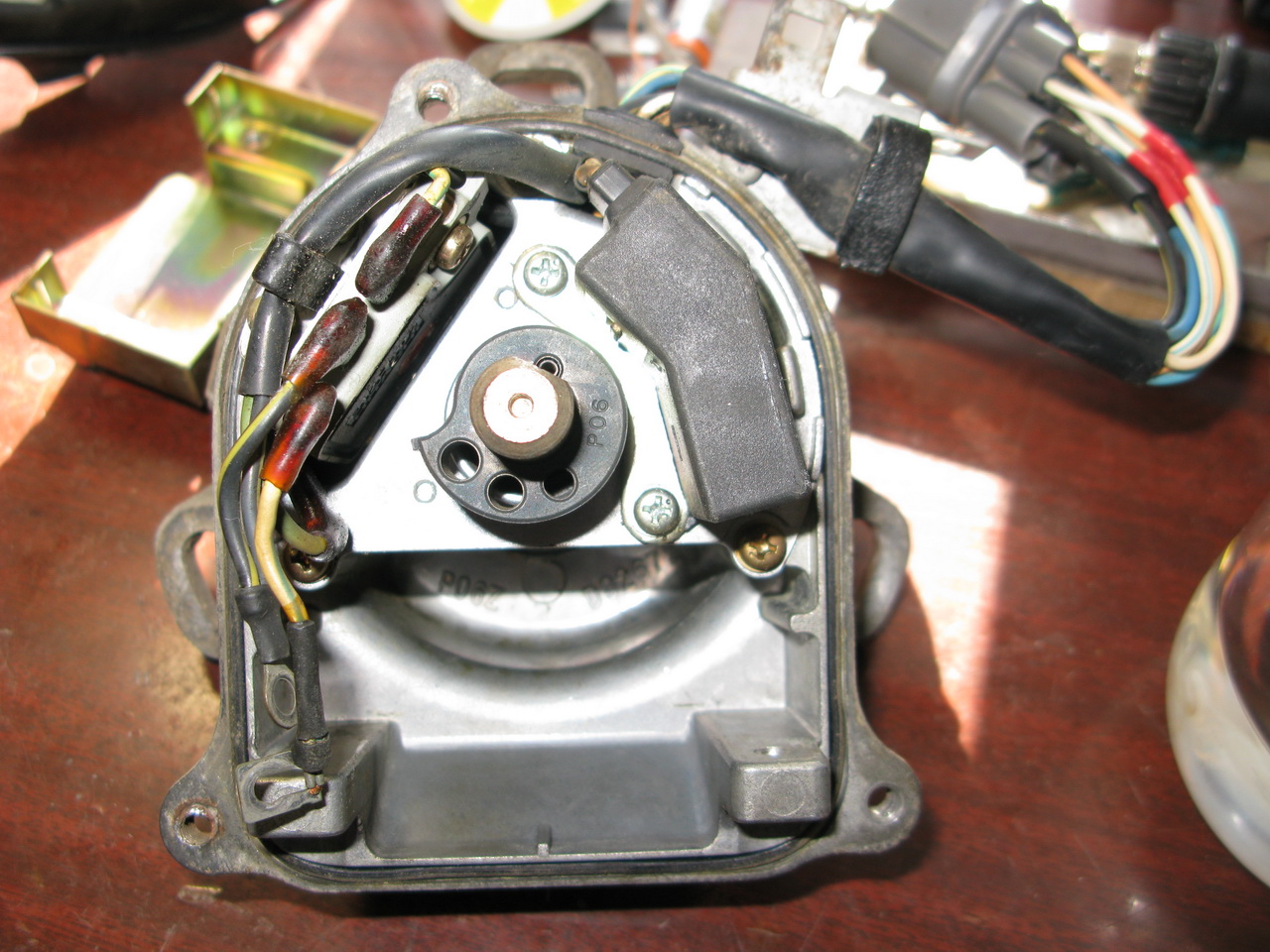

проверил искру, есть. Топливо на рампу при включении зажигания подается. Сопротивление на форсунках не мерил. Свечи слегка влажные, пахнут бензином, из выхлопной при попытке запуска запах бензина тоже идет. Бегунок на трамблере бегает. Прочитав на форуме темы о таких проблемах, решил начать с катушки зажигания. Снял трамблер, вот тут то и поставил он меня в тупик, катушки зажигания я в нем не увидел. Вот такой он предстал передо мной.

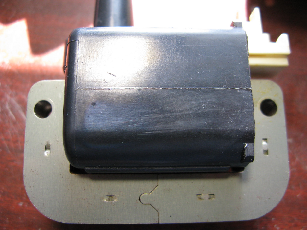

Вообще-то я предполагал, что катушка у стоит у меня рядом с трамблером, надеюсь это она?
Прикрепленное изображение
Соответственно буду завтра её искать, если это она.
