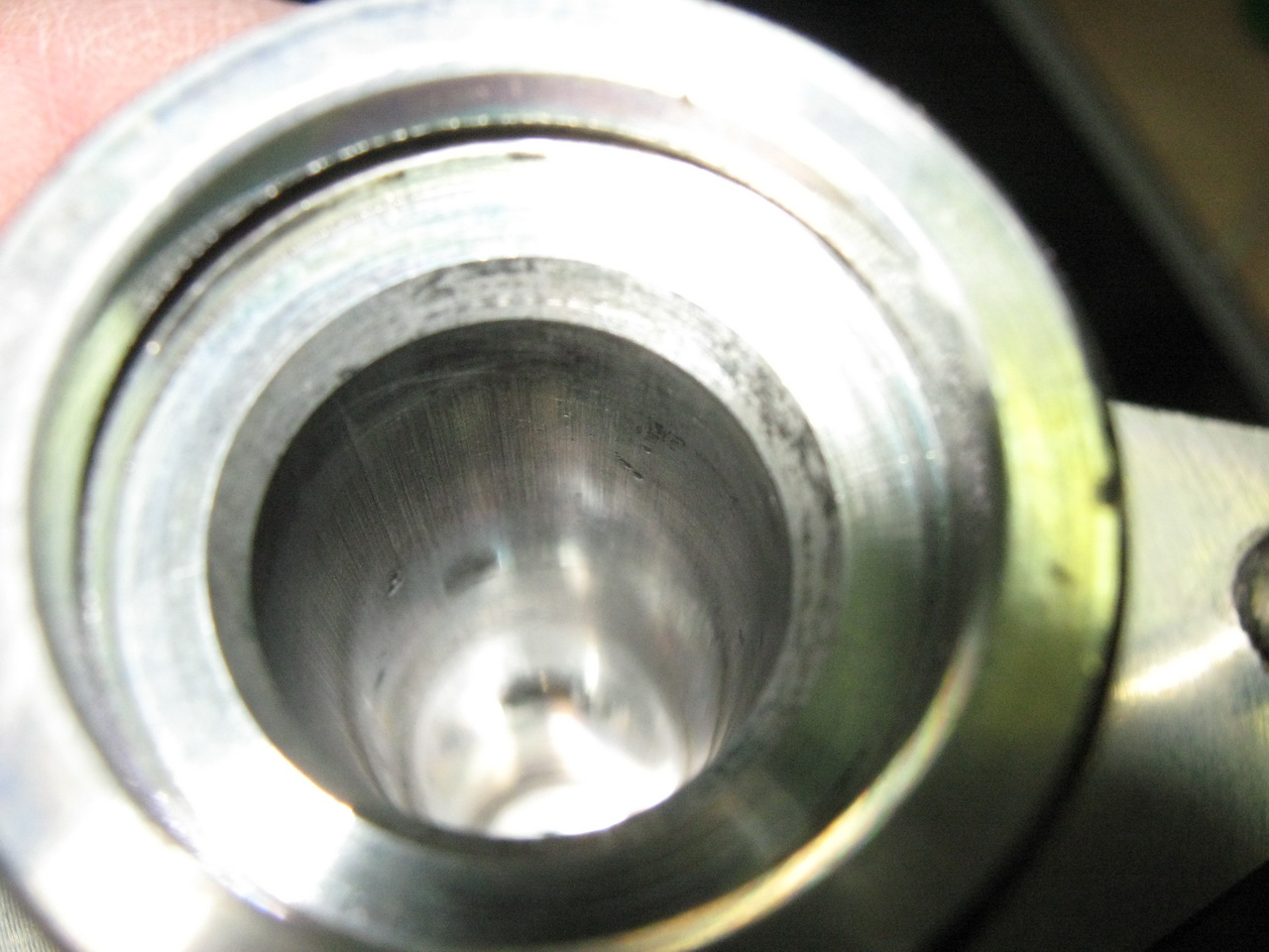

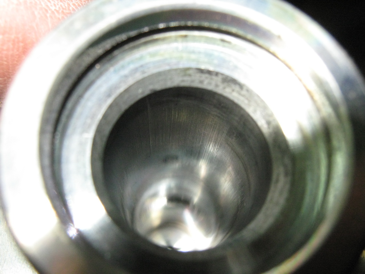

 x-p-m
сообщение 07.02.11 - 13:48
Сообщение #11
Сообщений: 704
Имя: Петр
Город: Каменск-Шахтинский
Машина: Civic 1.5i / D15Z6
Репутация: 22
Поменял, состояние цилиндра считаю нормальным, сверху был черный налет (не первом фото видно) выше манжеты поршня, ничем не вымывался, счистил скальпелем. А на самом поршеньке был износ, его не сфотографировал.
