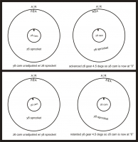

KOCMOC
06.09.10 - 11:25
по плоскости вроде как тока на д15/д14/д13 ставились... у д16 блок выше и метка должна использоваться нижняя. По каталогу на твою машину какой шкив идет? как на фотке или полый?

а я не знаю(((( где можно посмотреть??? у меня полый стоит посмотрел на экзисте в каталогах, похоже мне шкив от моей старой головы поставили д16у7(((( что же теперь делать? |

попробуй сместить грм на зуб в нужную сторону (под зажигание) и покрутить шкив руками несколько оборотов. Если ничего не задевает - оставить шкив смещенным и поставить зажигание под него |
