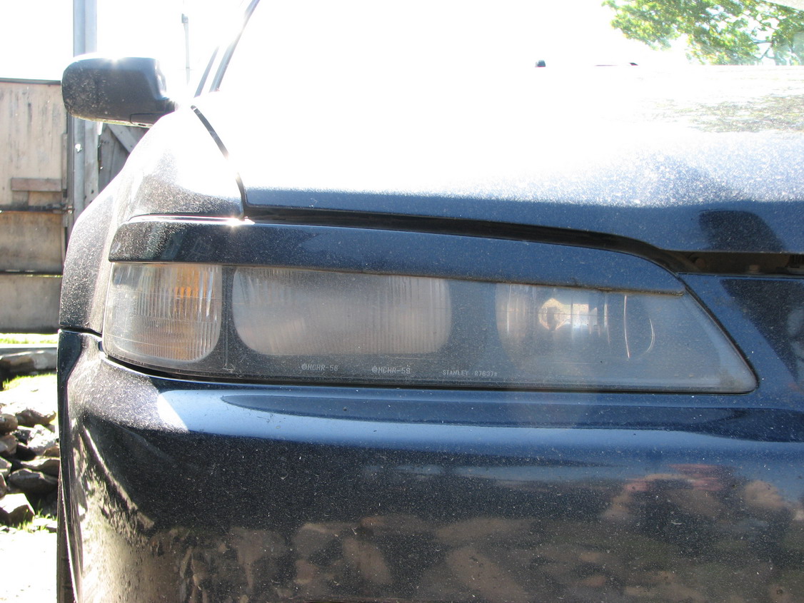

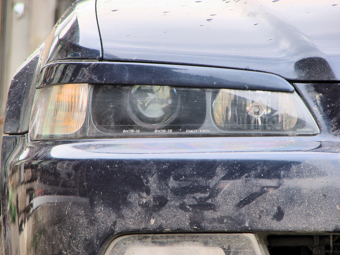

Вот так выглядит фара в стоке

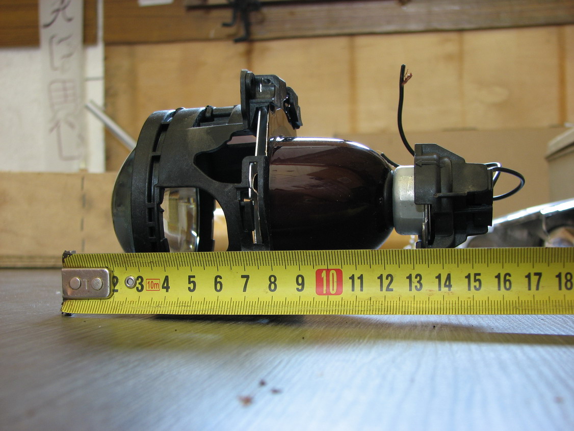

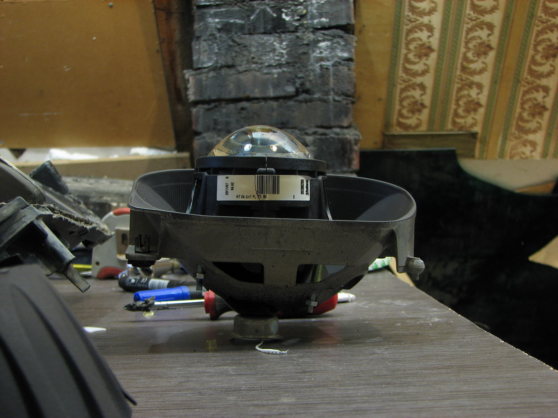

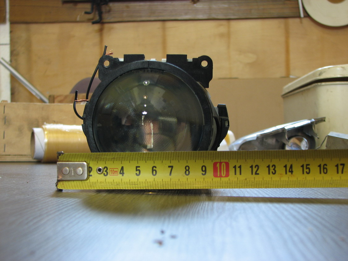

Для колхоза приобрёл монолинзы Валео (пассат B6).
Вот размеры, если кому интересно: длина 160 мм, ширина 110 мм.
Процесс снятия и раскурочивания фары описывать не буду - в интернетах достаточно инфы. Удобнее всего это делать в бане, пока она топится.

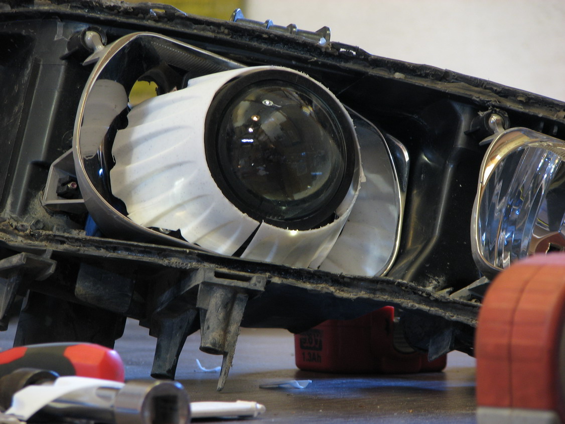

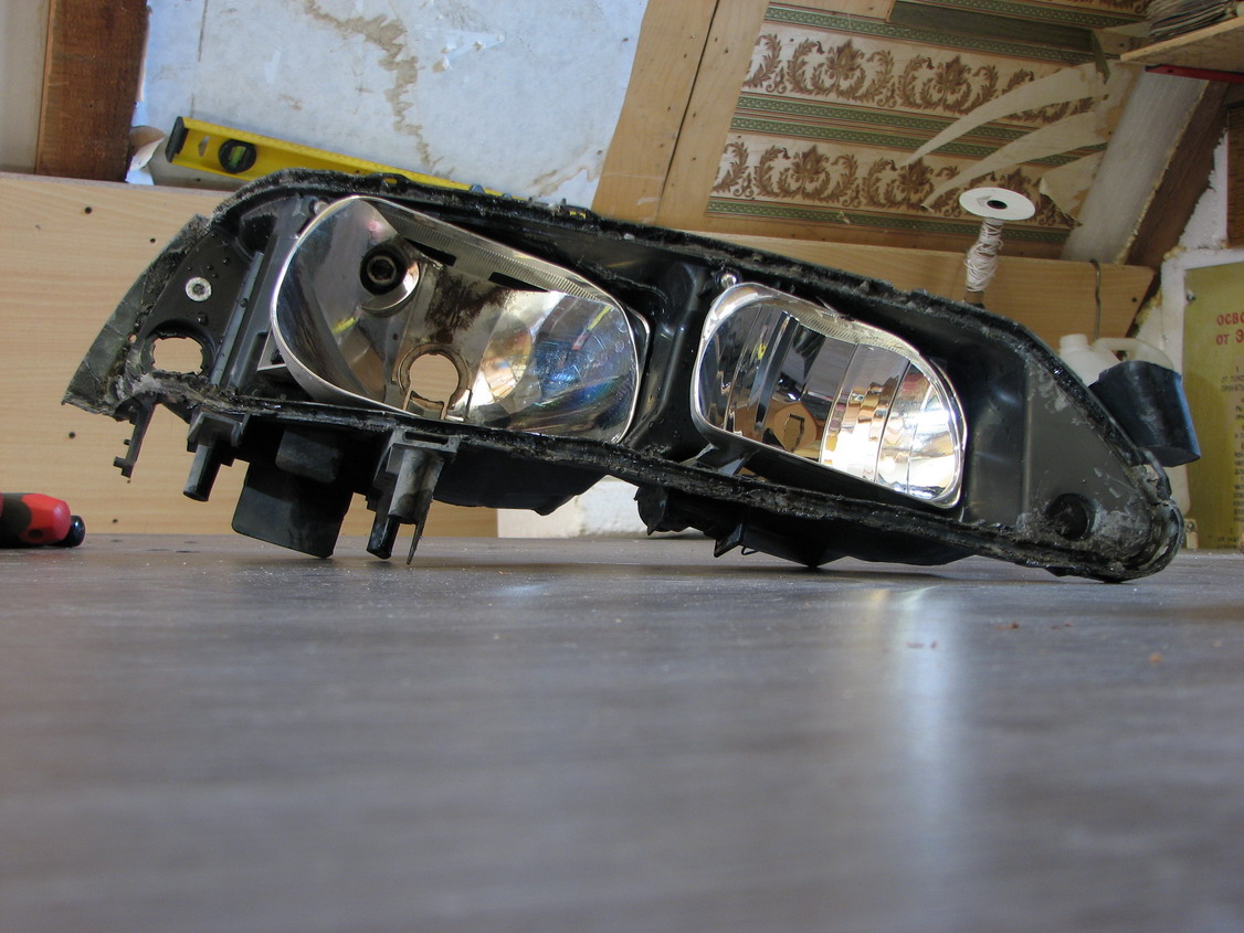

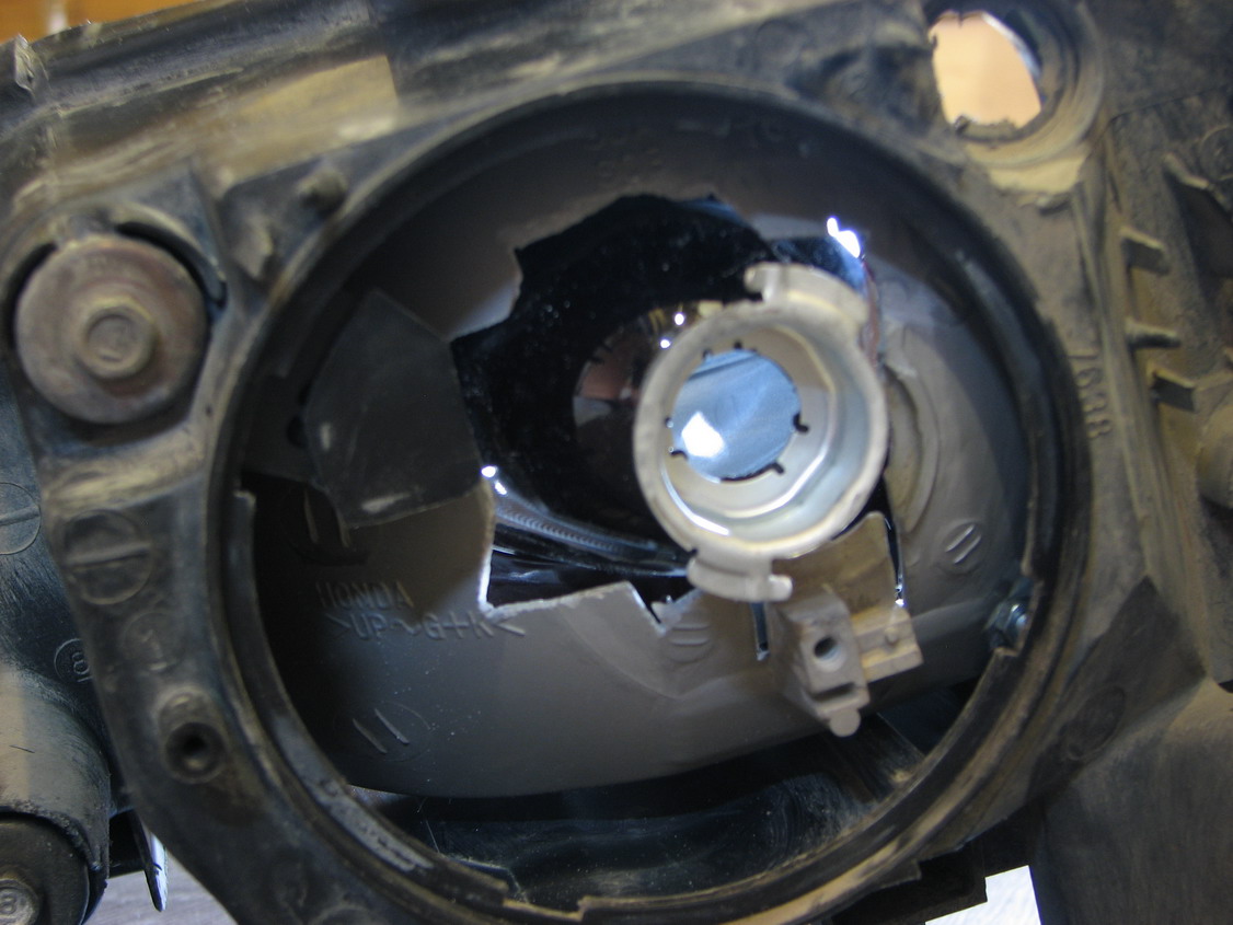

А вот и пациент. Сверху отражатель уже просто отсутствует.

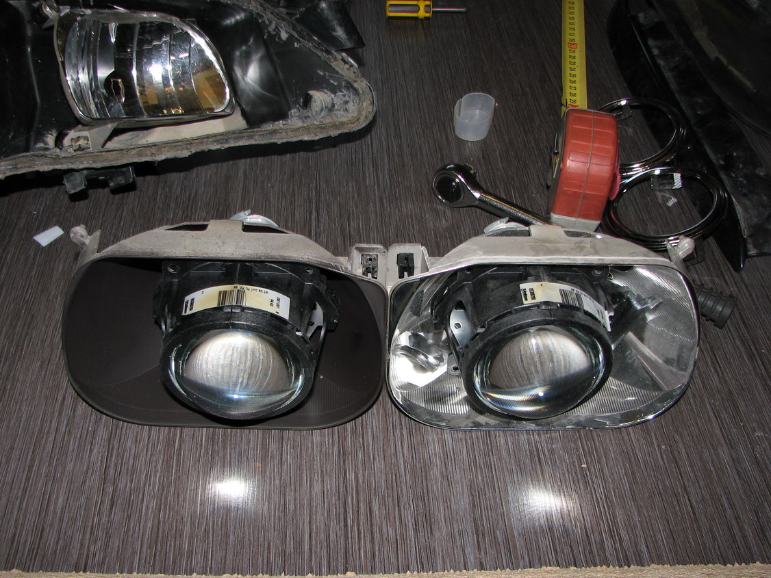

Боишься - не делай. Делаешь - не бойся. С этими словами начал пилкой по металлу выпиливать мешающие линзе части отражателя. Материал достаточно мягкий, не хрупкий. Выпиливал небольшие лепестки и отламывал их. Хотя ошибки тут простительны. Главное не сломать его пополам.

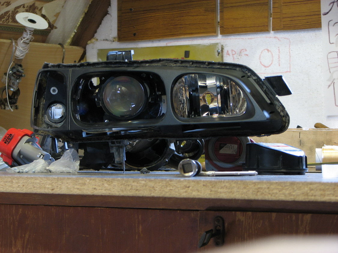

Линза уже на месте.
Вот так это выглядело спереди, с родными "очками". Примерил стекло, чтоб не задевало линзу. Места вполне достаточно.

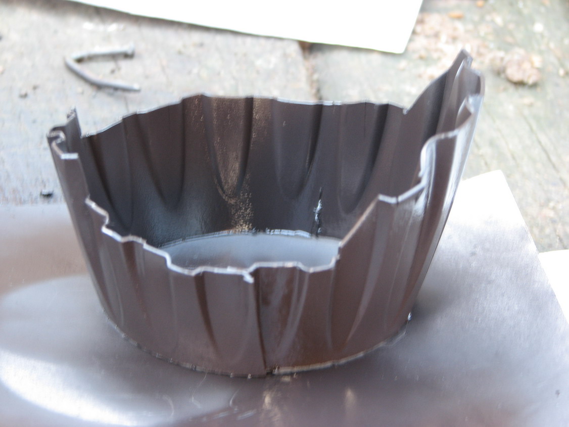

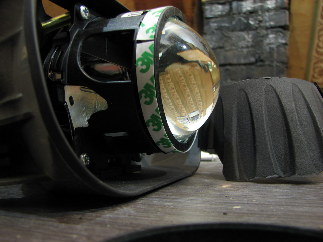

Подглядев у комрадов с хидпланет, затарился двумя цветочными горшками. Потом понял, что надо было брать больше - с первого раза можно окараться. Но идти в хозмаг было лень. Снизу разрезал, чтоб удобнее было подгонять под радиус линзы. Но если честно - обрезал лишнего.
Примерка хенд-мейд бленды.
После примерки покрасил чёрной краской
После этого - аналогично провернул со второй линзой, не забыв проверить симметричность происходящего.

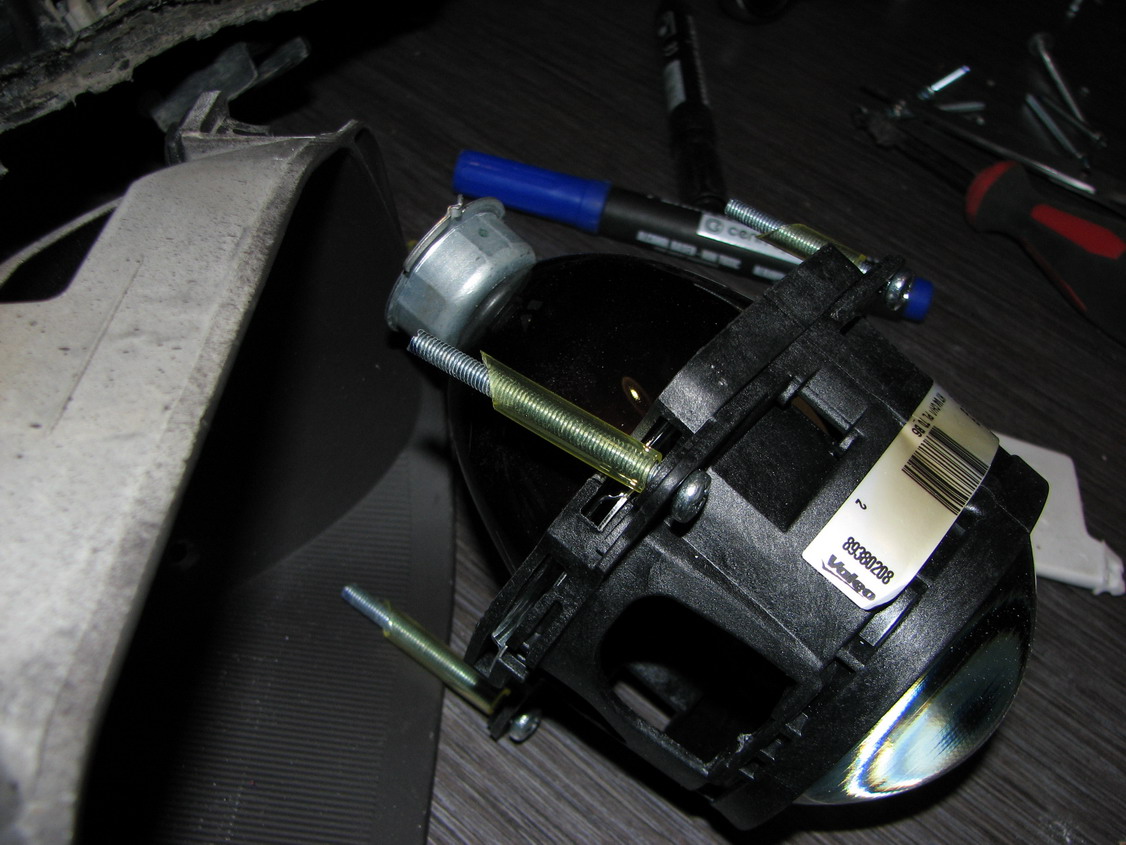

Продолжаю, предвкушая ништяки от правильного света. Разметил и просверлил отверстия для крепёжных болтов, заранее приобретённых. Я взял М4*80, так как не знал, какой длины потребуются. Также запасся силиконовой трубкой, которую мне продали под видом шланга омывателя на Жигули. Лишнее от болтов отпилил, чего и вам советую, так как длину не записал. Если будете пилить - сначала навинтите гайку.
Подгоняю длину трубки опытным путём.

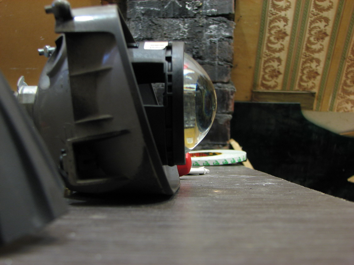

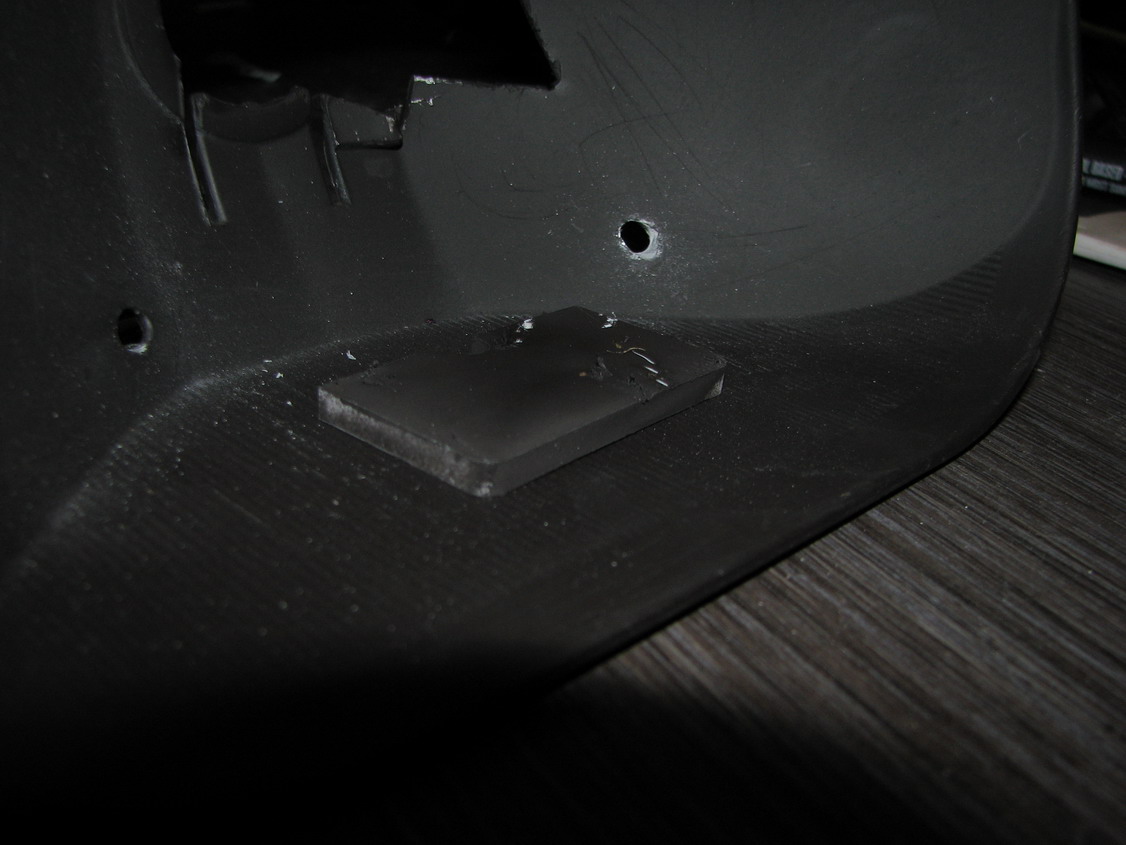

Под линзу пришлось сделать прокладку на 2 мм - иначе мешали "очки".
Окончательно линзу закрепил так, не забыв законтрагаить болты после съемки.

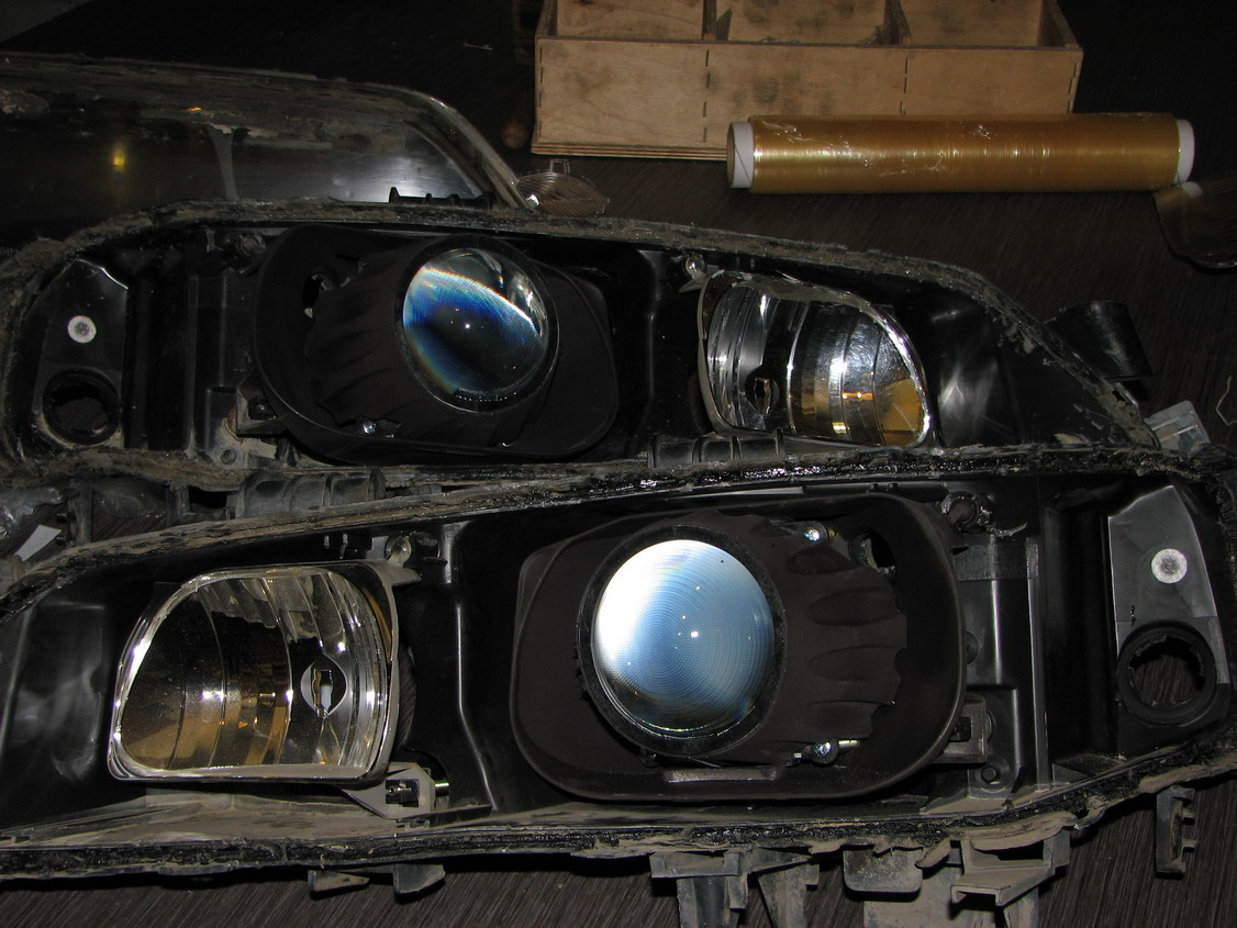

Аналогично подверглась реконструкции вторая фара, и вот что получилось. Отдельное спасибо производителю зачётных кашпо.

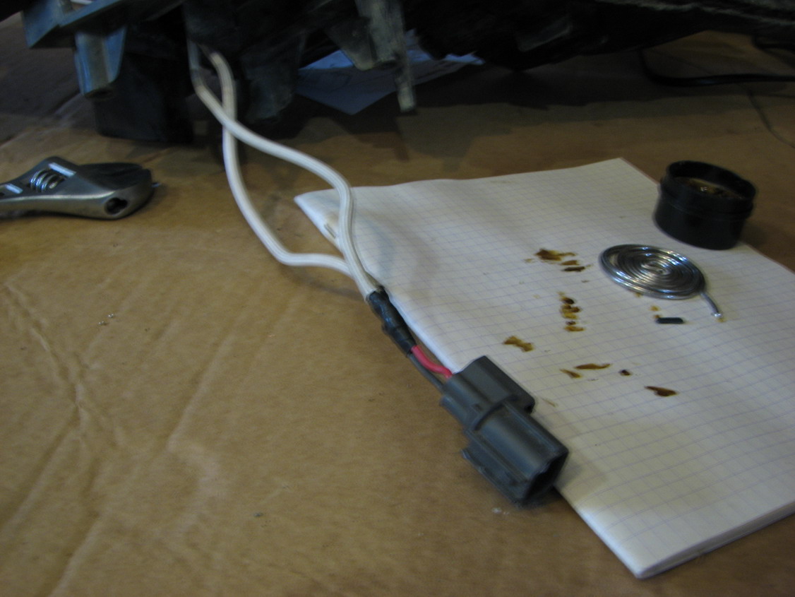

Дальше припаял штатный разъём, и протянул через штатную заглушку. Хотя можно было сделать и другой разъём, поудобнее. Не забывайте про длину проводов, чтобы потом не разбирать фару.

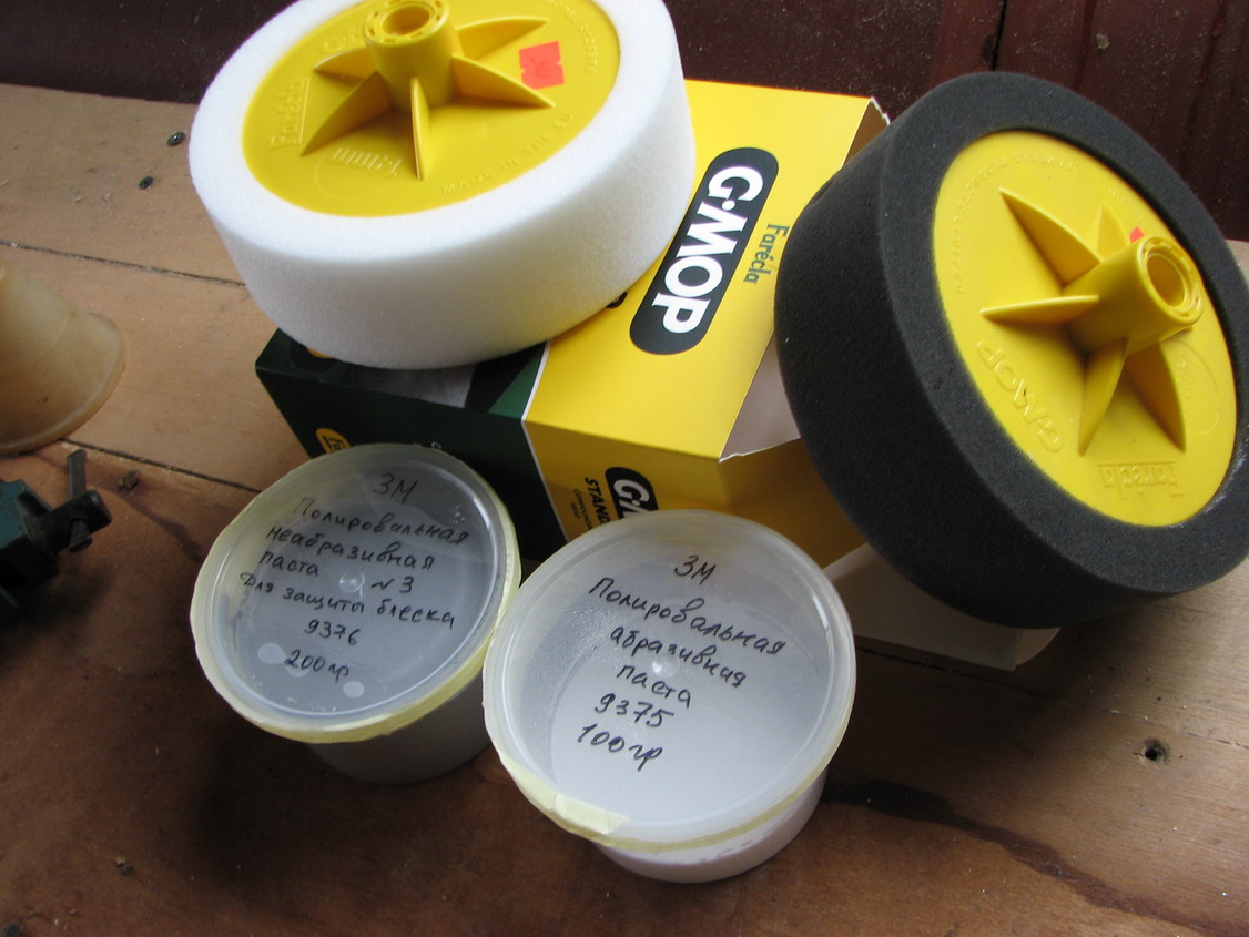

Далее хочу отметить, что не стоит одевать такие круги для шлифования на УШМку - жуткое зрелище (ТБ рулит!). Только на шлифмашинку с регулировкой оборотов, ну его нафиг. Но, так у меня не было шлифмашинки и желания включать УШМку второй раз, начал полировать вручную. Сначала 9375, потом финишной 9376. На оба стекла ушло минут 20.

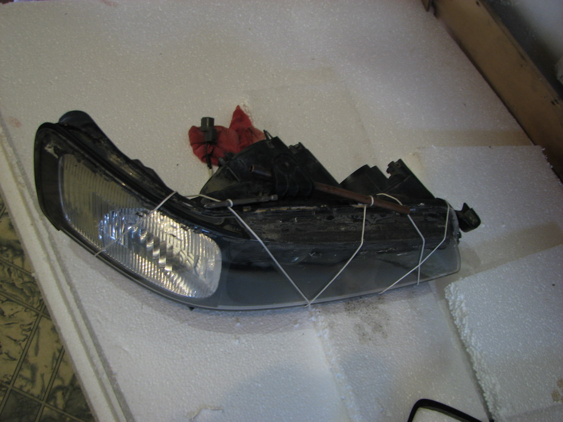

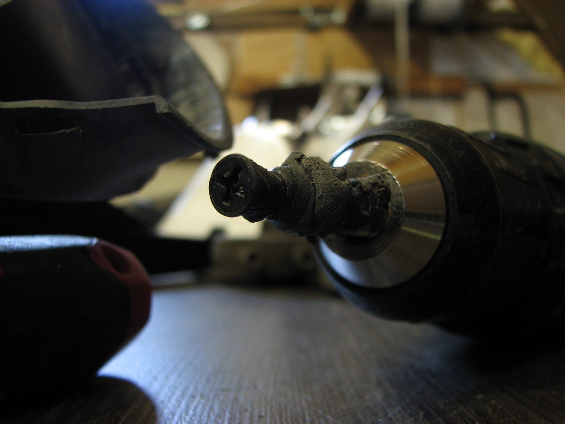

Старый герметик с фары снимал электромеханическим способом, перед этим нагрев фару (да, в бане). Вместо шурупа можно взять сверло, но это разорительный способ.
На фару нанёс отечественный герметик, перед этим яростно обезжирив поверхности.
Потом обвязал верёвкой и стянул подручными средствами.

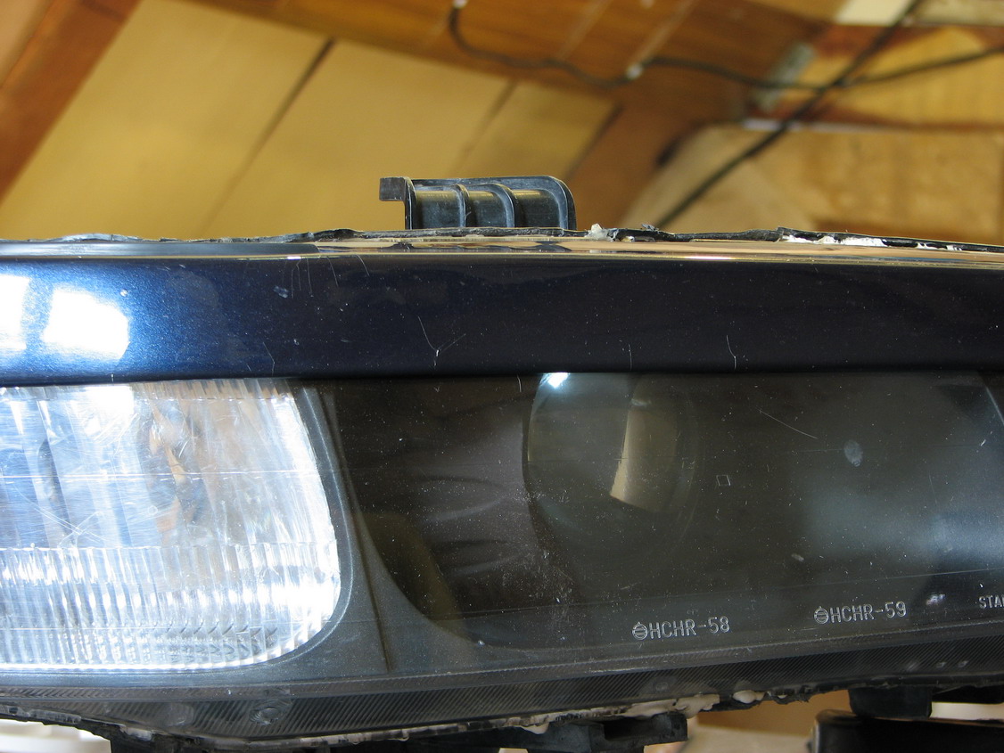

По прошествии времени снял верёвки и добавил последний штрих.
Собрал обратно автомобиль и ещё раз похвалил себя. Машина не грязная, а просто немытая.

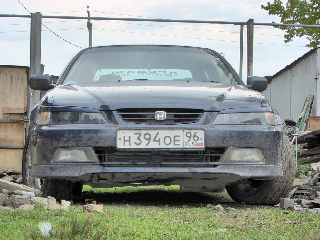

В целом всё выглядит вот так. Машина уже не продаётся.

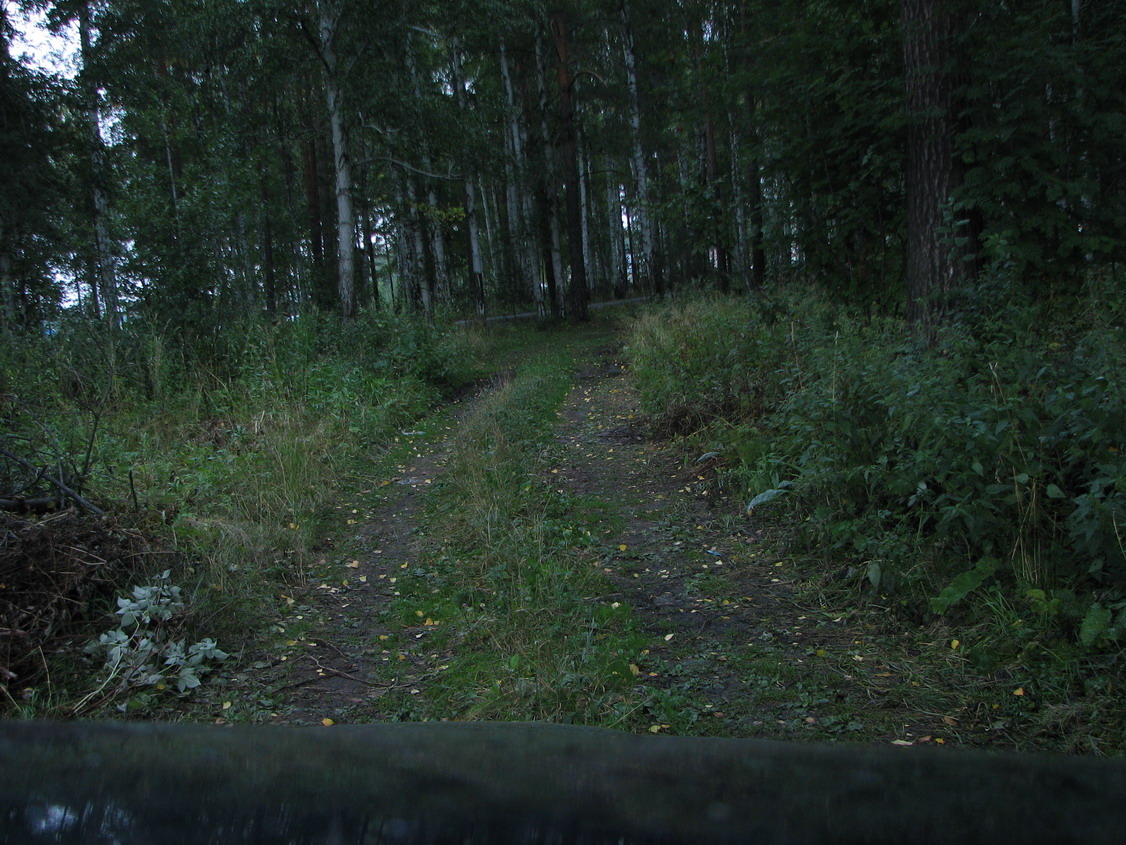

Вот как выглядит свет от этих линз в сумерках. На первой фотке свет выключен. Лампы - какие-то филипсы.
Снимал с крыши, с ручной экспозицией и балансом белого. Можете сделать гифку, если не лень. Горизонт завален в художественных целях.

Мож "реснички" мешают?..

нет, специально проверял - на пучок не влияет. все отстроили - светит на ура.
