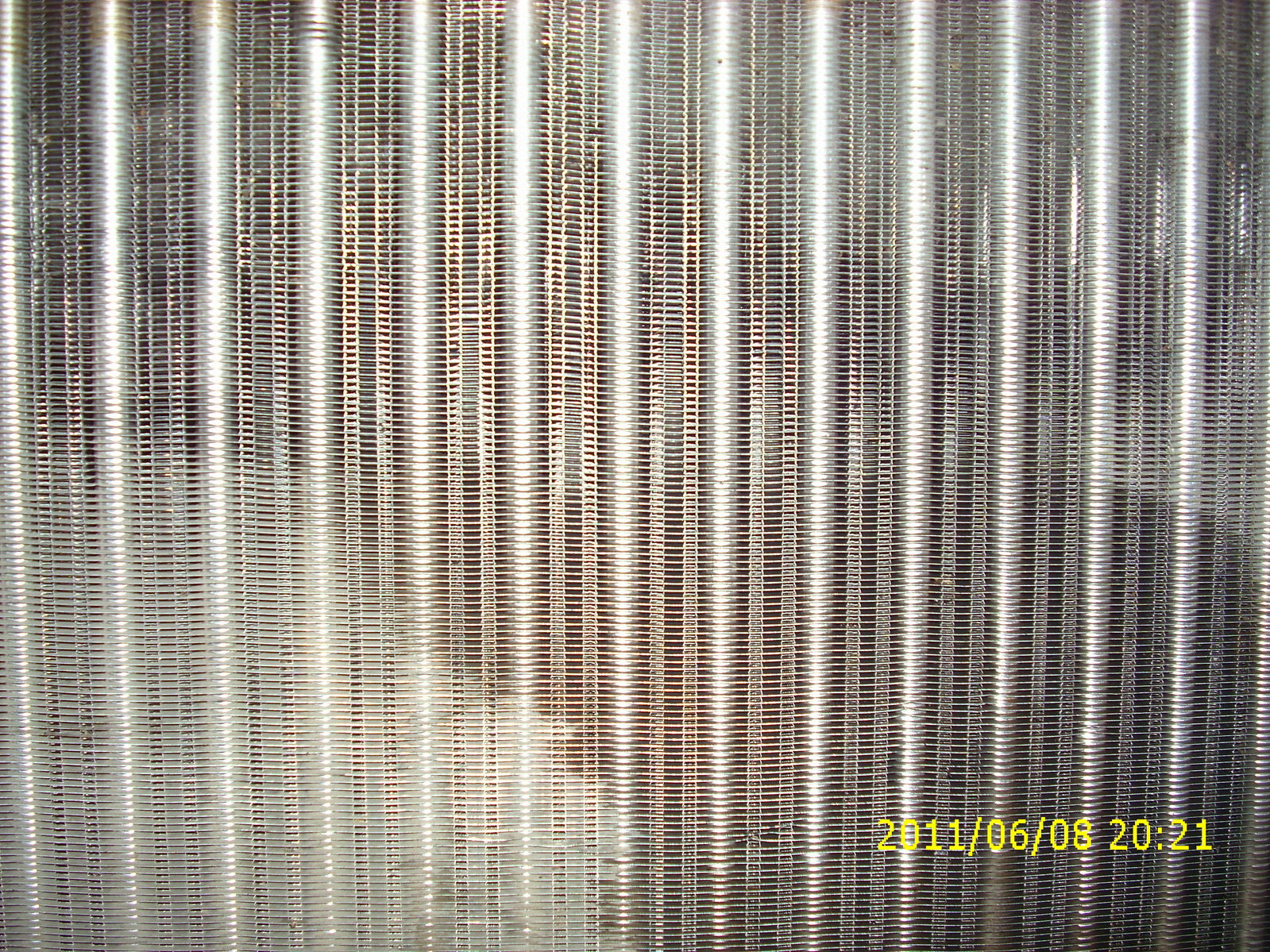

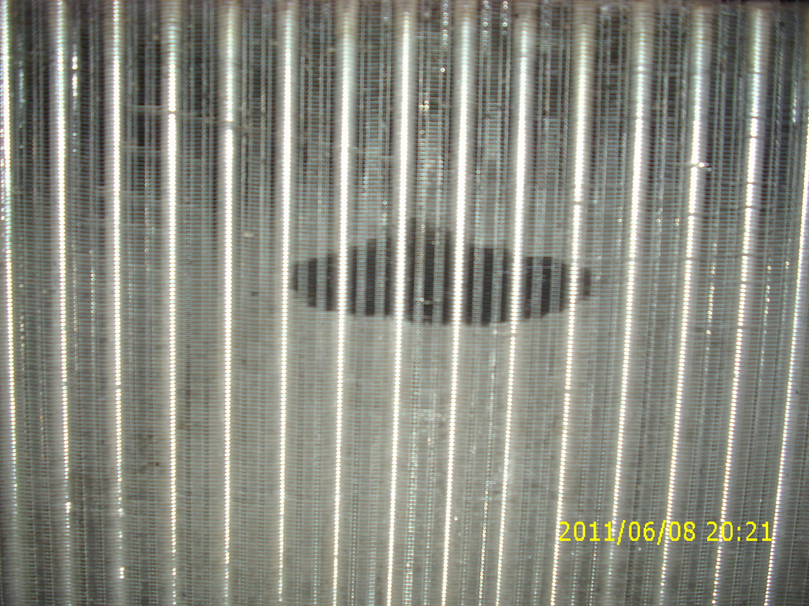

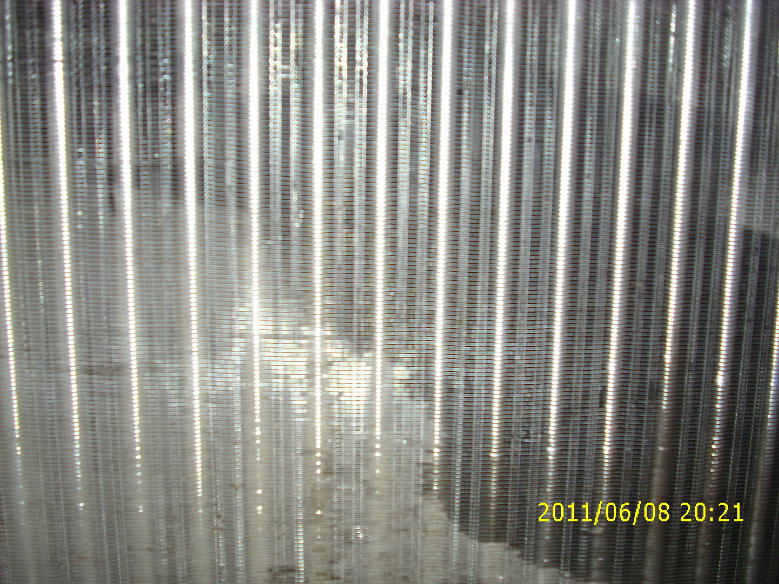

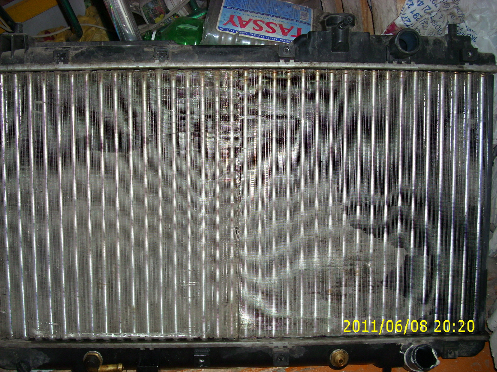

Поменял радиатор (со второй попытка, так как в первом была дырка в отсек куда масло от коробки поступает!!! ОФИГЕТЬ ПРОСТО!!!). Проблема в данный момент не проявляется, пока ни как. Кондиционер работает, но вот температура на улице упала до 28 градусов. Буду ждать жары тогда и точно проверю. Но сейчас... УРА!!!! РАБОТАЕТ КЛИМАТ!!!! Завтра или вечером выложу фотки старого радиатора, забрал его на всякий случай, даже на вид он какой то странный.... Крышку радиаторную оставил от старого радиатора (не от этого гонючного, а от предыдущего нормального) на 1.1, потому как 0.9 от левого радиатора не хотела закрываться нормально на горловине! на неделю съезжу куплю новую на 1.1!!! Сообщение отредактировал torchok - 08.06.11 - 11:14 |

Вообще криминала не видно, должно было бы работать. Может у него вертикальные планки не полые, а просто железки были? У меня на сивке тоже вроде бы надо целиком радиатор снимать чтобы на нем поменять вентилятор, иначе тупо не достать. |
