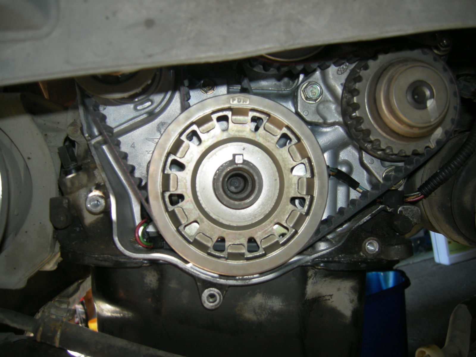

Сняв защиту, выставляем поршень 1 цилиндра в ВМТ, одев шкив на место, я его руками крутил, свечи выкручены были.
Ориентируемся по меткам на шкиве распредвала, метка UP смотрит вверх, метки по бокам шкива в плоскости среза головки.

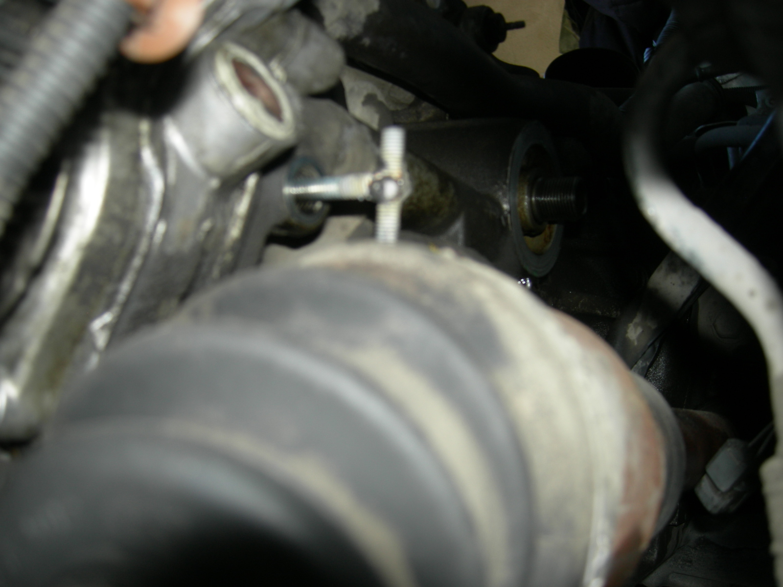

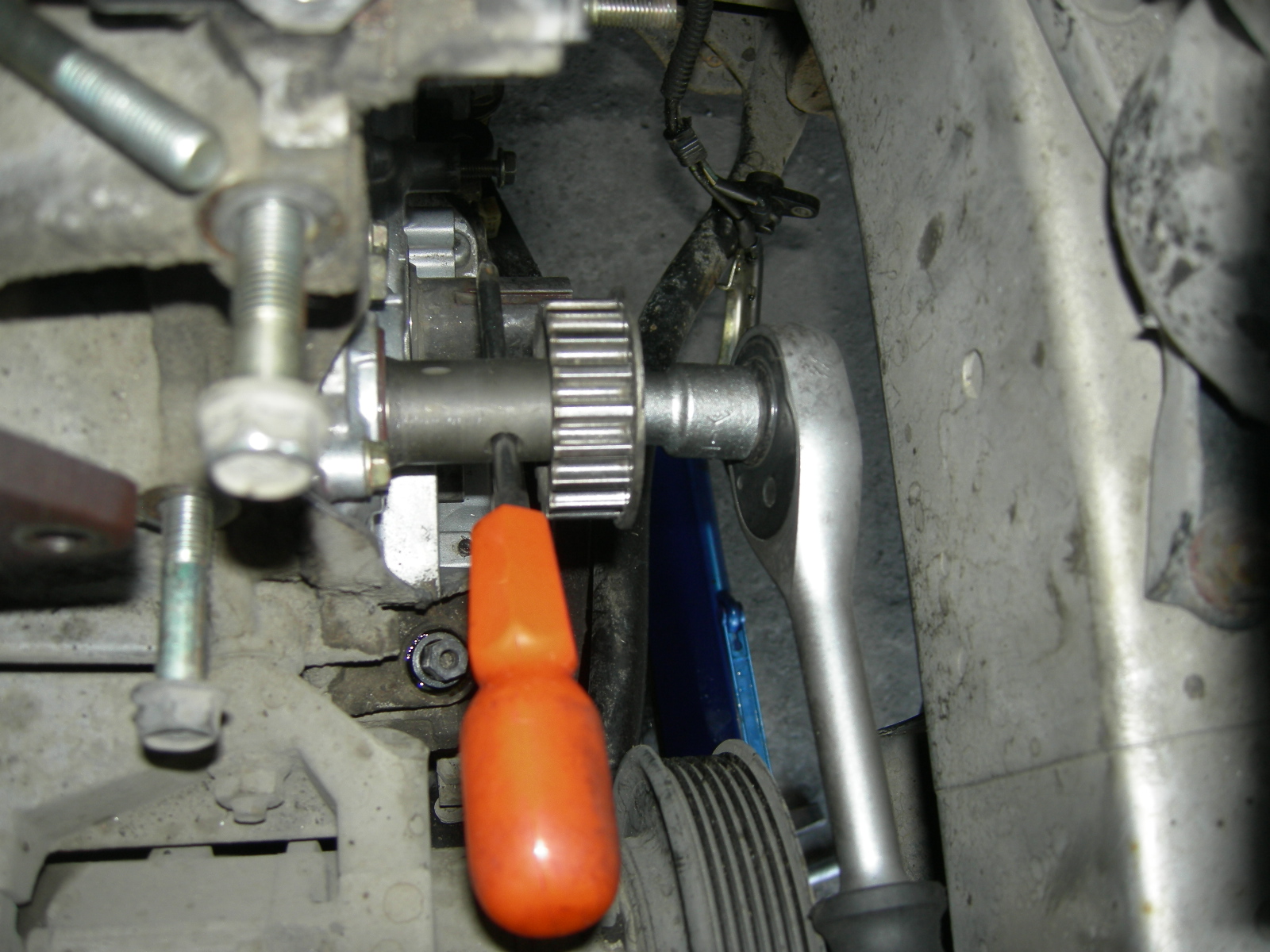

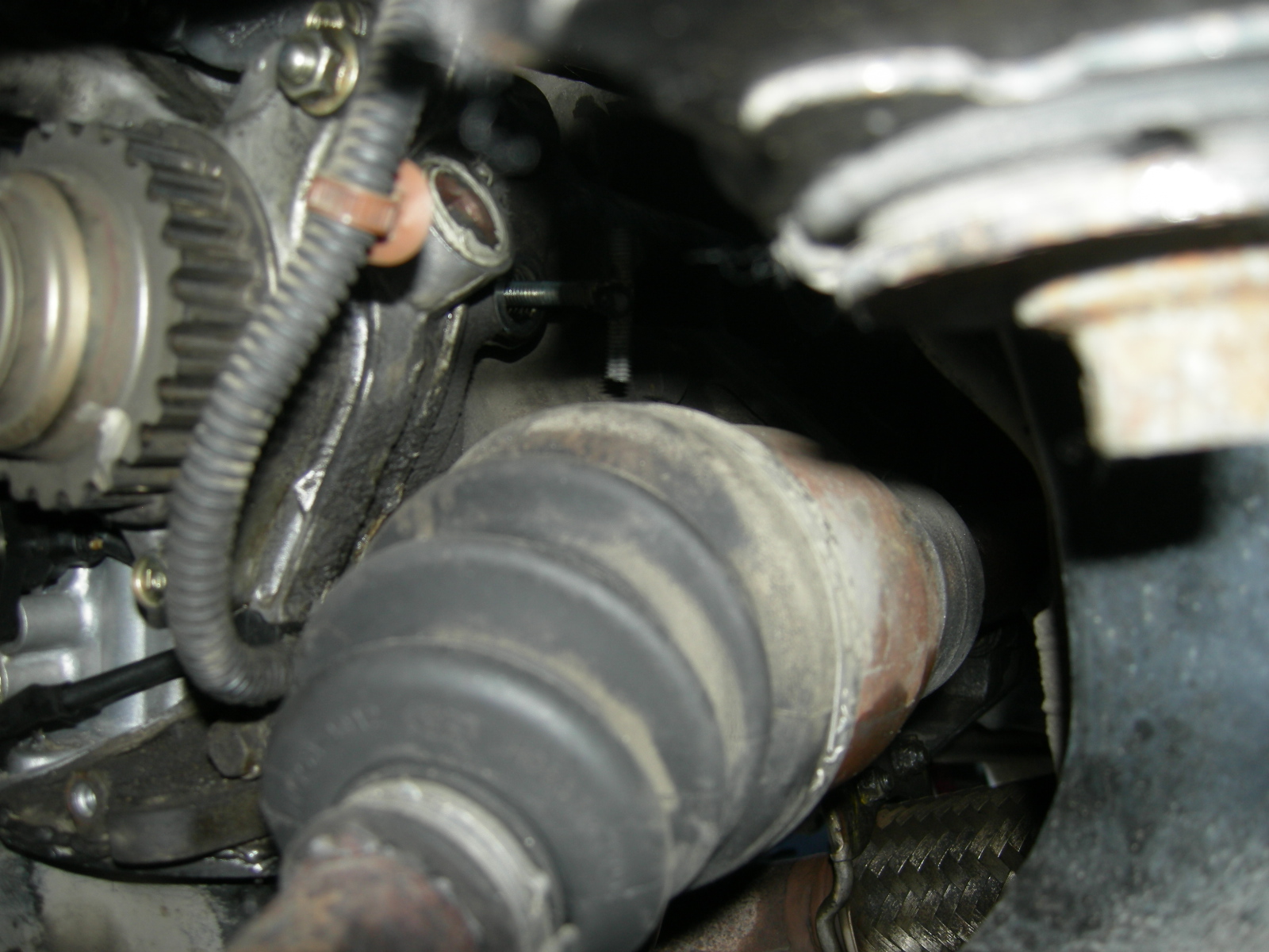

Не забываем зафиксировать задний балансир.
Для этого откручиваем болт в блоке, он примерно на оси с маслонасосом сидит, вставляем туда болт М6, мануал говорит о длинне 100 мм, и зайти он должен примерно на 74 мм.

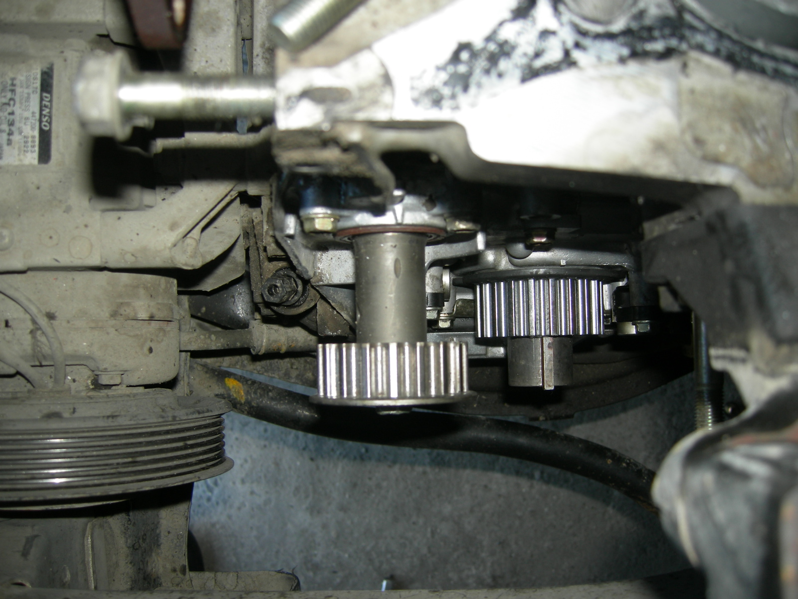

Вот он
Вот тут хорошо видно
Проверить легко - подергайте за шкив маслонасоса туда-сюда.

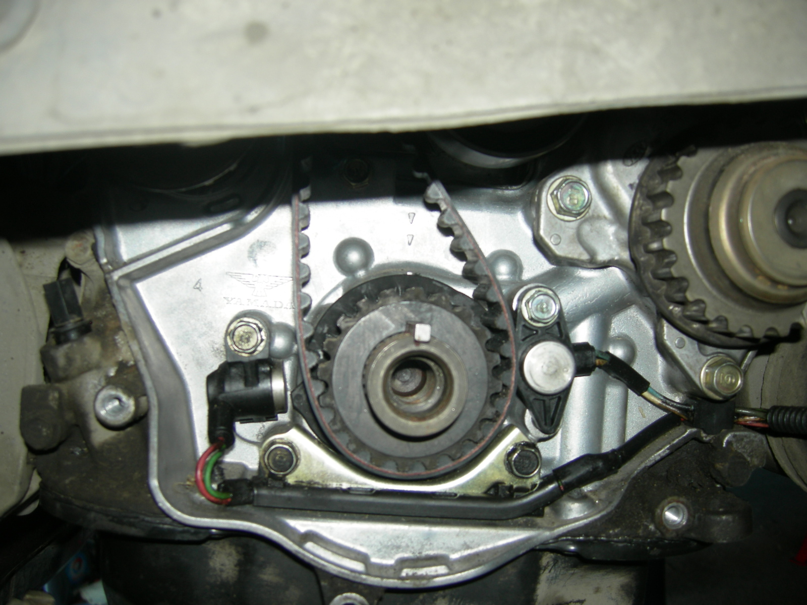

Сальник колена меняеться элементарно, откручиваем датчики TDC снимаем шестерню с колена, аккуратно поддеваем сальник, вставляем новый, я вставлял руками, смазав слегка маслом, отлично зашел.
Вот так откручиваем шестерню переднего балансира
Проделываем туже операцию.
Шестерню на распредвале я фиксровал стамеской, чтоб пошире плоскость стопора была, дабы головку не покоцать.
Так же меняем сальник.

ПРОВЕРЯЕМ МЕТКИ!!!!!
Вот передний балансир
Вот колено

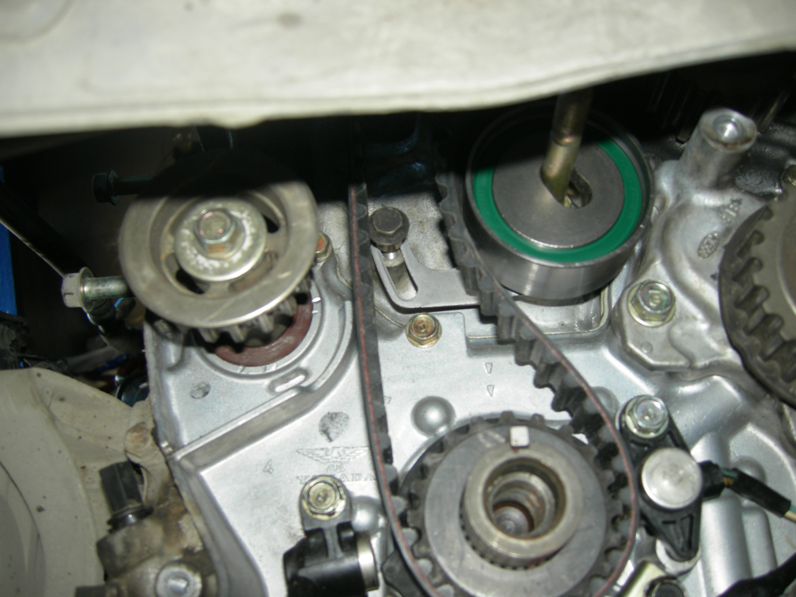

Одеваем ролик грм, фиксируя его временным болтиком, вот так
Заводим ремень ГРМ, начиная снизу, потом на шестерню распредвала, помпу и натяжитель.

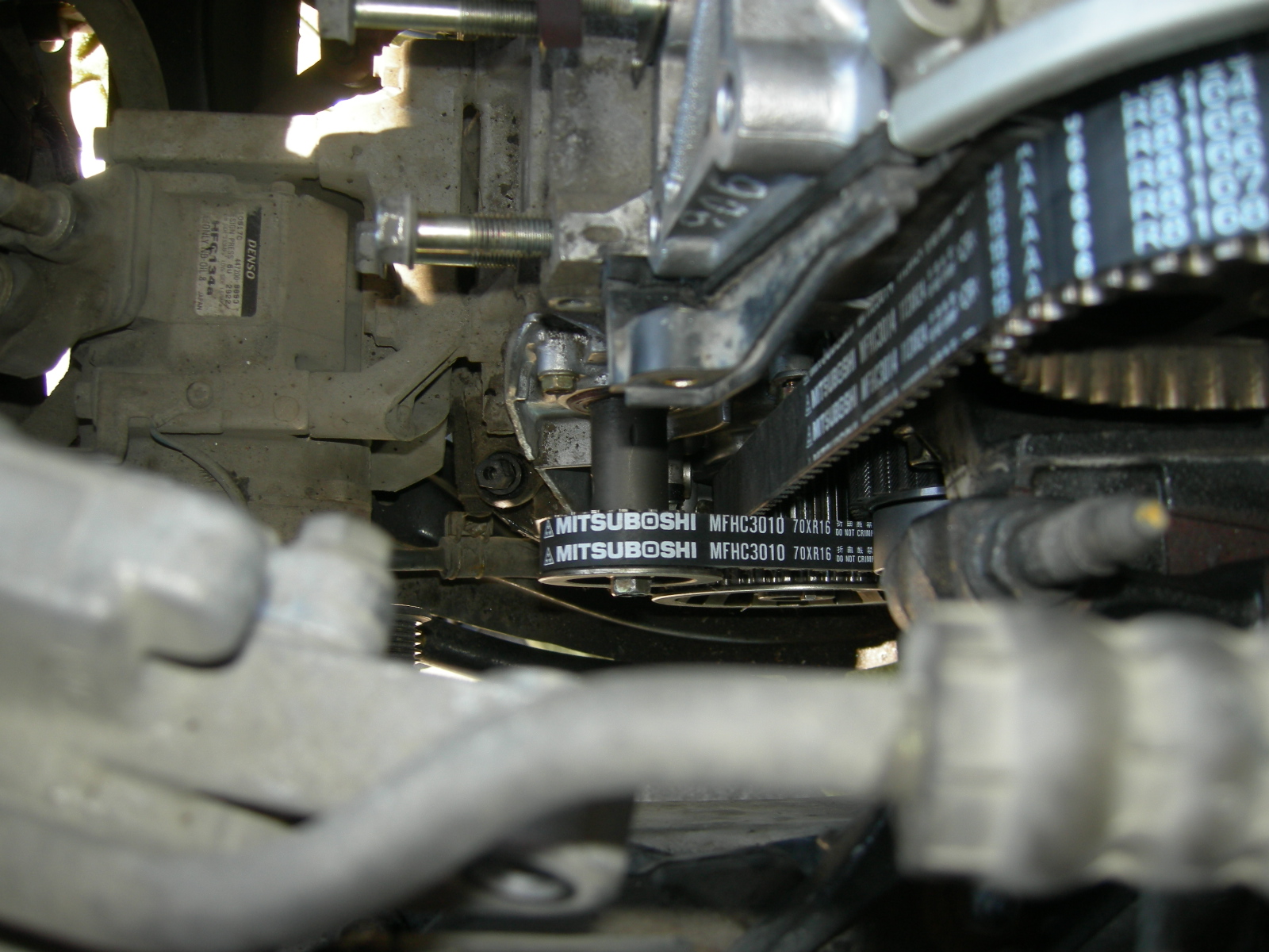

Тоже самое с ремнем балансира, вот как выглядит сборка
Закручиваем отруки гайку фиксации роликов и болт лапки натяжителя ремня балансира, потом не забываем открутить временный болт с фиксации ролика ГРМ!!!!!!
ПРВЕРЯЕМ МЕТКИ!!!!!!!!!
вынимаем стопор заднего балансира!!!!!!
Накинув шкив навесного и закрутив болт, даем примерно 3/4 оборота ГРМу, и затягиваем гайку роликов, фиксируя натяжку.
Не надо помогать роликам руками, пружины сам все сделают, а дав оборот, мы выбираем слабину ремней.
Натяжка должна быть между шкивом колена и распредвала спереди!!
Вот тут

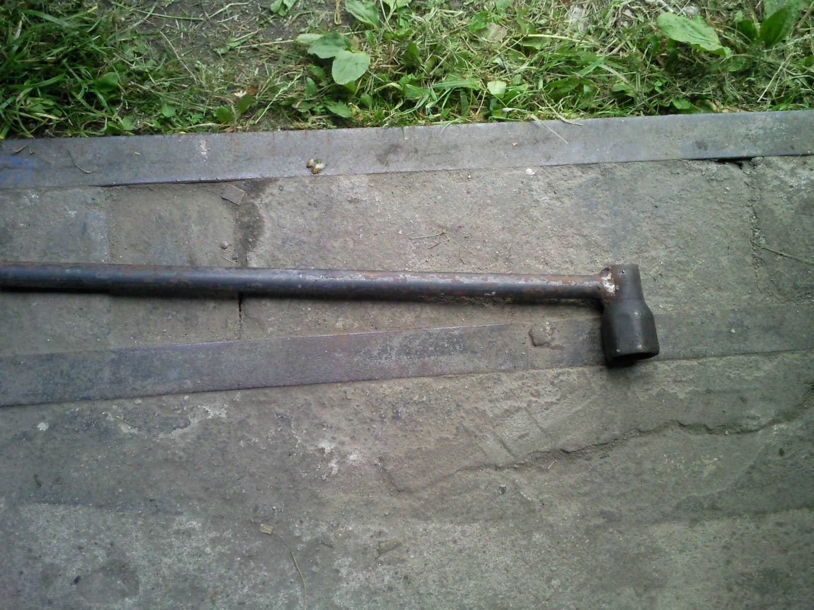

Мой Хондаключь для шкива колена)))

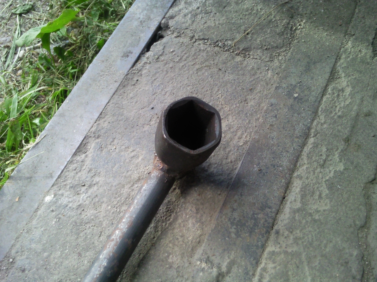

Цитата(WKS28 @ 08.07.10 - 08:11 ) *
Цитата(PGM @ 06.07.10 - 13:41 ) *
Часа полтора откручивал шкив))))
Подскажите, как зафиксировать шкив ??? Туда хорошо балонник подходит, но я так свернуть и не смог. Нагреть паяльной лампой?... smile283.gif
Например таким ключом, который я на фотках привел.
Сделан из головки, купленной в камазовском магазе за 80 рублей.
Нужен шестигранник с наружным размером 50 мм, головка получилась 49, все нормально работало.
