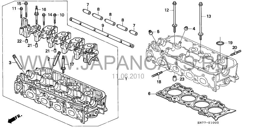

Сопливит масло из под башки где то под впускным коллектором . Думаю махнуть прокладку, присматриваю з.ч. И вот какой вскрылся вопрос: БОЛТЫ! ГБЦ! Их по мануалу надо менять на новые...смотрю в экзисте. Выдает один номер 90005-PT0-003 но болты разные BOLT-WASHER, 12X163, BOLT-WASHER, 12X199 под номерами 12, 13 на рисунке. Какие мне нужны? Или в комплекте и те и те? Ибо написано в мануале " Put longer bolt here" BESTBOOK.GIF

все вроде правильно. только вот зачем менять болты, чем старые плохи то. затянуть положенным моментом по мануалу старые.ИМХО
замени еще колечки свечных колодцев № 19.

длинные болты 90006-PT0-003

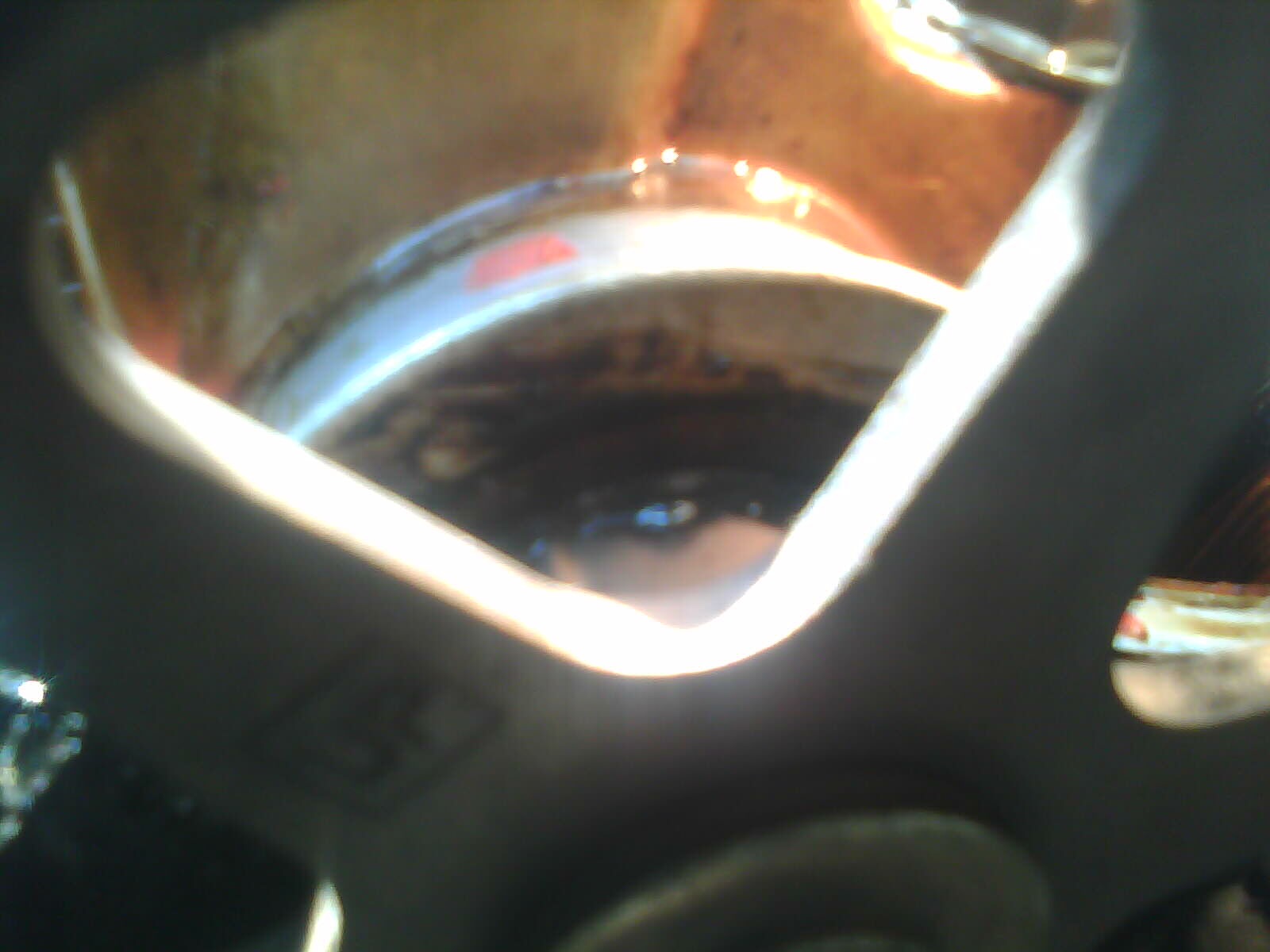

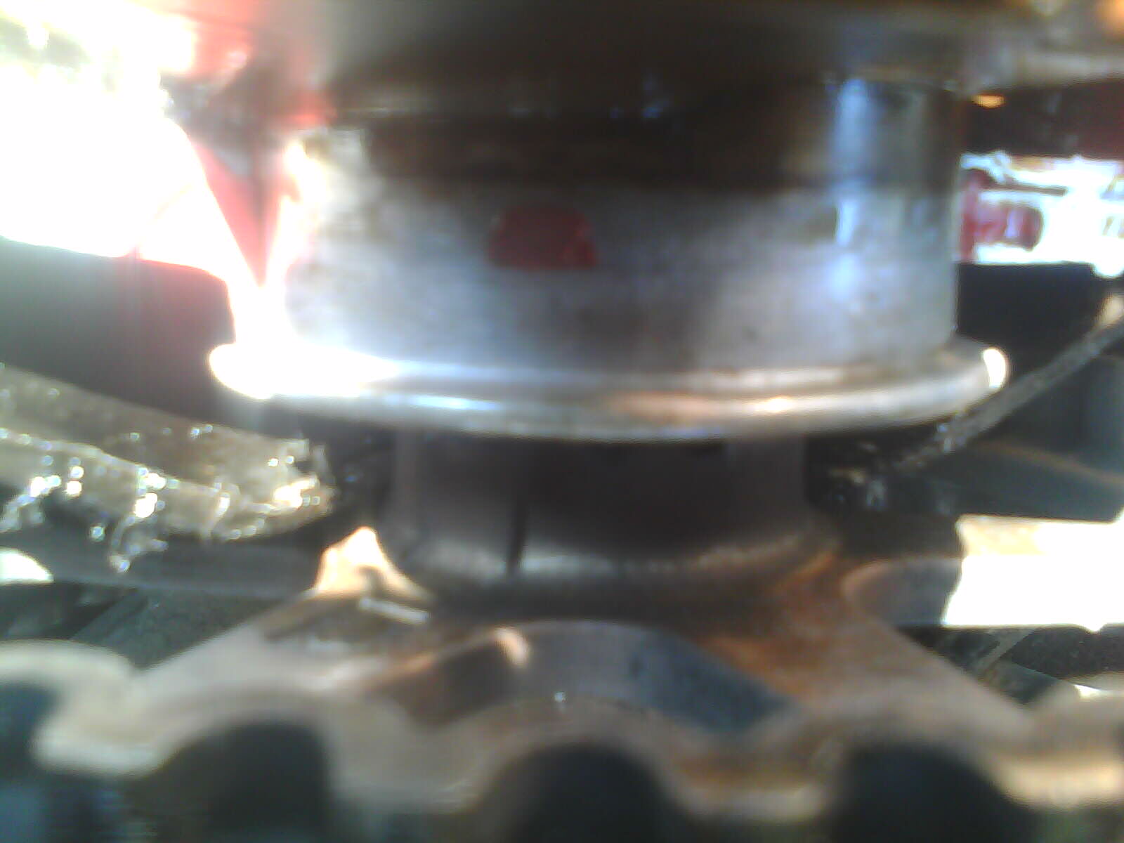

 starikkk
сообщение 12.06.10 - 17:38
Сообщение #17
Сообщений: 854
Город: Нижний Новгород
Машина: CC7 F20Z2
Репутация: 14
Вот отфотал сегодня
Сльник вес сырой под ним тоже все в масле. Ура!!!! smile11.gif friends.gif Кровь обойдется в 175р. (оригинал) + пара троика часов занятия любовью с любимым авто! love.gif
Думаю отчетец сделать о замене с фотами, а пока пью саке и жду новый сальнег biggrin.gif
Сообщение отредактировал starikkk - 12.06.10 - 17:43
 PGM
сообщение 12.06.10 - 18:08
Сообщение #18
Сообщений: 1.674
Имя: Константин
Город: Калининград
Машина: Honda Civic FD7
Репутация: 24
Проверь ремень ГРМ, ибо масло на нем не есть гуд.
Accord CA54 A20A3 -> Accord CB3 F20А8 -> Primera P11 QR20 + Opel Omega B -> Primera P12 QR20 + Accord CG8 F18B2->Opel Astra G Z18XE + Primera P12 QR20 ->Peugeot 406 Coupe 3FZ(EW12J4) + Opel Astra H Z18XER-> Citroen C5 RD DW6TED -> Opel Astra J A17DTR -> Honda Civic FD7 R18A2
 starikkk
сообщение 12.06.10 - 18:30
Сообщение #19
Сообщений: 854
Машина: CC7 F20Z2
Репутация: 14
проверил. все норм.
 Joe
сообщение 13.06.10 - 00:25
Сообщение #20
Заслуженный ветеран
Группа: Модератор
Сообщений: 5.970
Имя: Егор
Город: Маршрут: МСК-Коломна-Рязань редко :(
Машина: СЛ7 баян овосч, серый пруль.
Репутация: 63
а лучше сфоткай ремень.
а ты всё, голову сымать, голову сымать) возравляю с радостной новостью)
