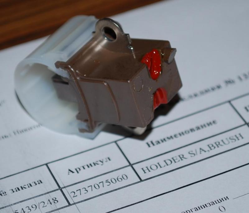

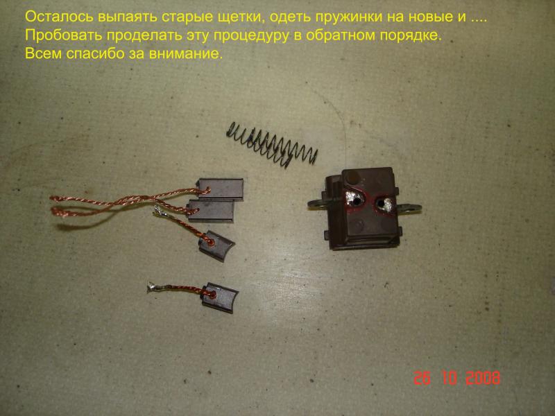

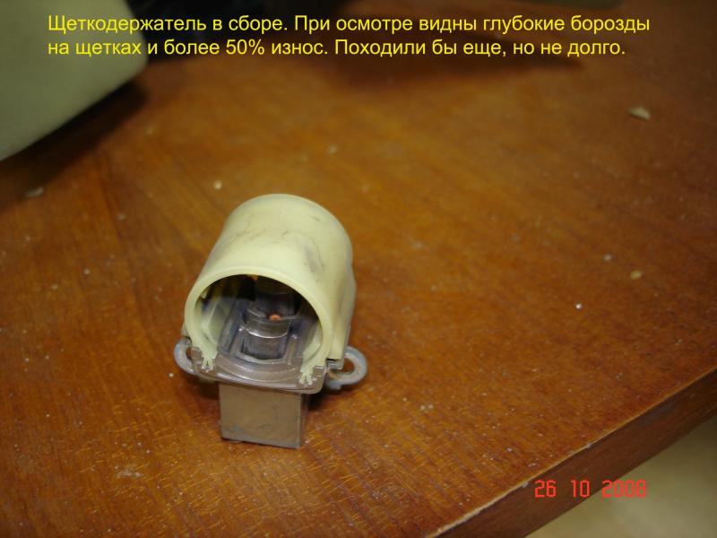

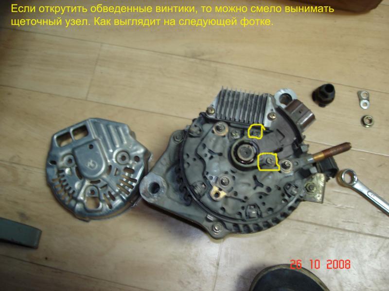

Вот нашел на дроме описание процедуры замены щеток на таёте. За что им Спасибо. конструкция гены очень похожа. надеюсь завтра все будет просто. ![]() ![]() ![]() ![]()
Сообщение отредактировал starikkk - 02.04.10 - 22:15 |

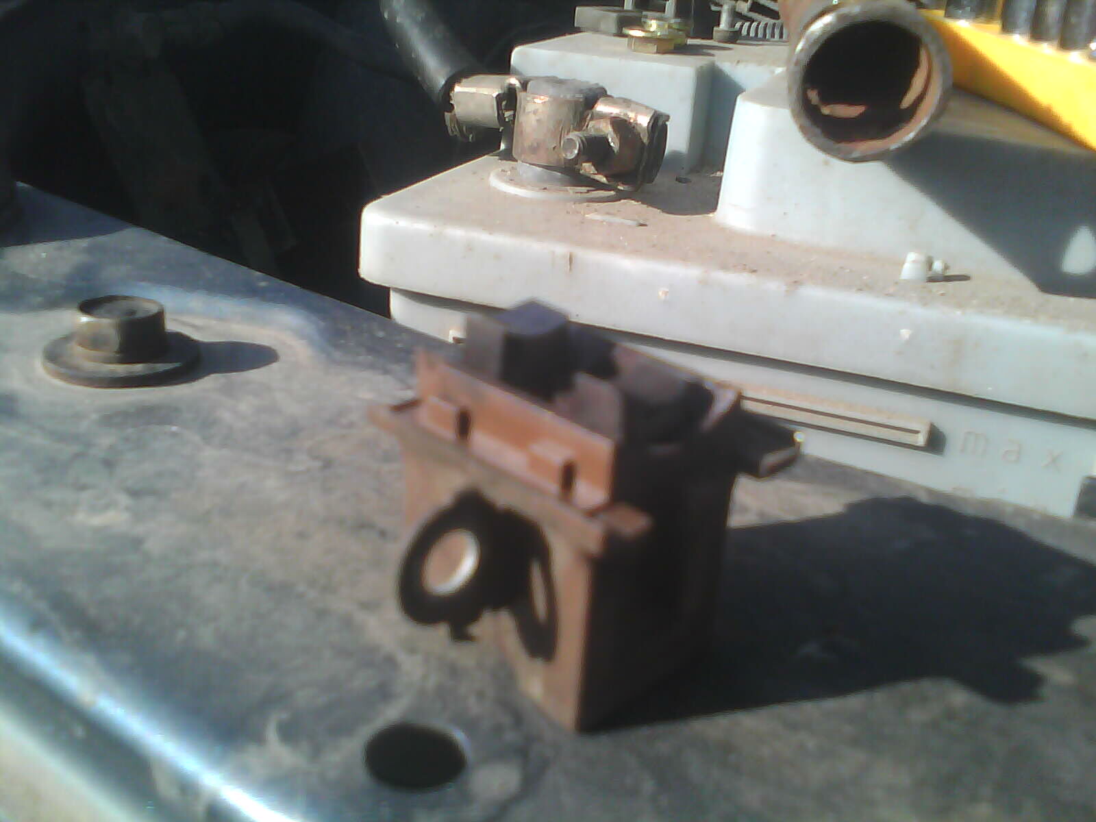

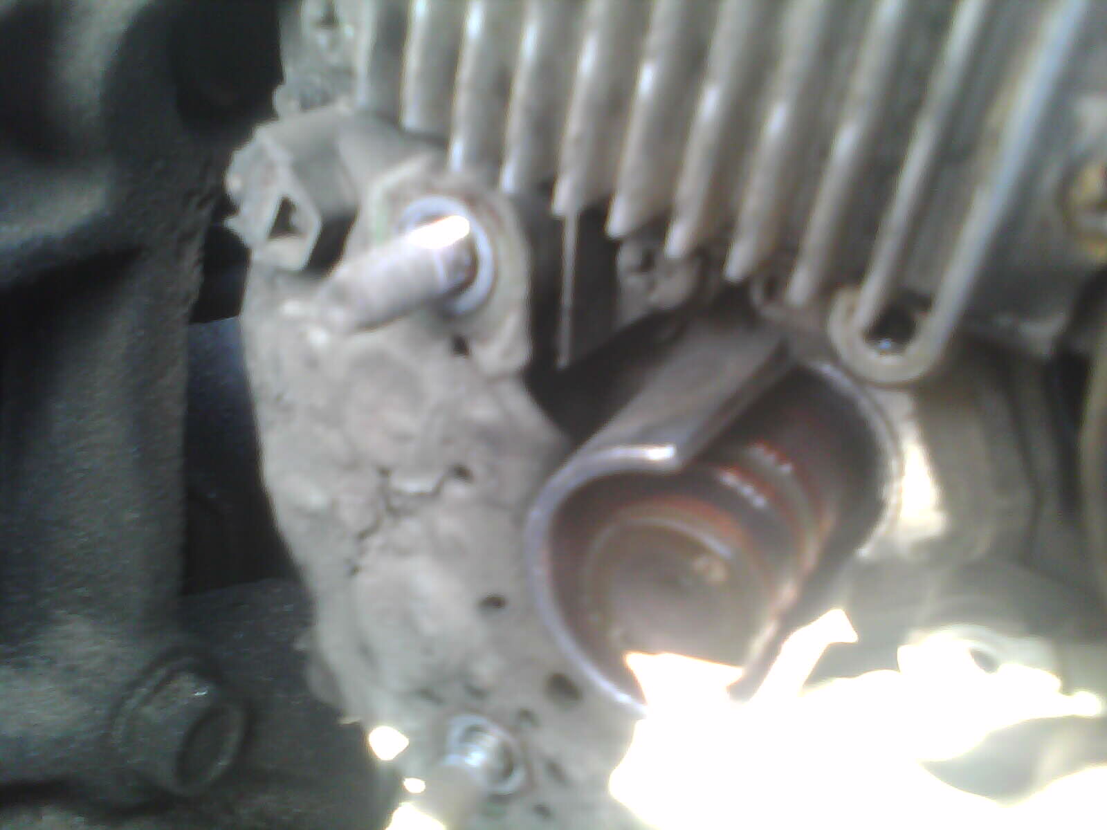

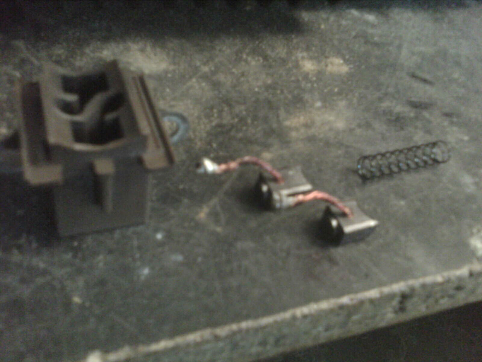

Вот мои фоты. Хочу добавить что можно и не снимать гену. И сами щетки надо подбирать с боковым размещением проводков, такие как у меня на фото не совсем подходят. размер щетки 4,9мм#6.9мм. длину делаем такую чтоб они полностью утапливались в блок при установке..Бюджет всего мероприятия 50 р. вместо 850. ![]() ![]() ![]()
