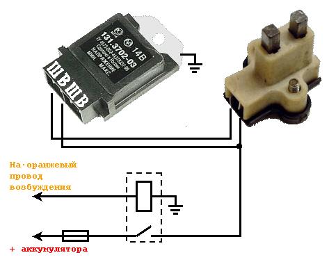

Проблема возникает периодически но не постоянно, всегда на прогретой машине. когда газку до 2-3-4тык))) сегодня купил щетки от волги вот такие ![]() хотел поменять без снятия геннадия - фиг там))) уже темнело забил. завтра. блин а чего эти волговские из блока доставать а потом в хондовский блок запихивать? геннадий не знаю какой марки. Сообщение отредактировал starikkk - 31.03.10 - 20:01 |

http://www.japancats.ru/honda/Parts.aspx?M...roupId=4F500012 деталь № 3, стоит 599 р.. как ты собрался волговские туда "впихивать"?? не проще ли нормальное купить? |

Если есть бабло то проще канечно купить новое. Волговские щетки, именно ЩЕТКИ, а не в корпусе с чем либо. Такой графитик с проводком. стоят рублей 10 шт. Запихивать сложно. Придется вскрывать корпус. он обычно залит. Можно нагреть и выковырить компаунд. Потом акукуратно выпаять и впаять новые. Ну и заделать чем нибудь подходящим. Я на Аккорде СА так шеточный узел восстановил рублей за 30, вместо 30 баксов за узел щеточный в сборе. По тем временам. 2000 год это было рублей 650 как щаз помню. Да и в наличии таких ЗЧ обычно не бывает. А заказывать и ждать долго. Без гены да по зиме ездить было нереально. пришлось ... искать пути решения. |
