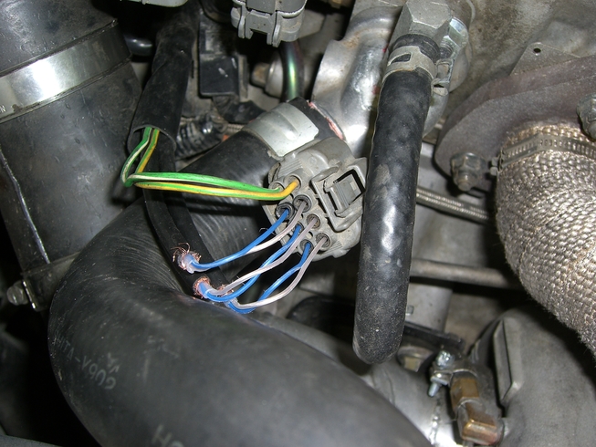

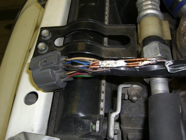

У кого после свапа головы с одновальной на двухвальную, или кто вживлял ДОХЦ движок целиком вместо одновальных Ф-аппаратов выскакивала ошибочка номер 9 (ошибка ВМТ 1), настоятельно рекомендую поменять часть проводки от подкапотного разъёма до распределителя. Трабла в том, что в однорвальных движках иногда применяется упрощённая экранировка сигналов от датчиков распределителя. В частности в Одиссейке с Ф23 датчик положения ВМТ1 неэкранированн вообще, а на датчике ВМТ экранирован только один сигнальный провод. Перекинул все три провода кабелем КМС-2 :-), два проводка в приличном экране, точка соединения экранов - провод земли, возле разъёма косы над левым колесом. И скажем гудбай ошибке (MIL #8 тоже касается) :-) а то надоела... ЗЫ: ОБД2б мозг оказался весьма покладистым и не ругался, зато Р30 постоянно мне светил жёлтым глазом. разъём распределителя ![]() соединение экранов

таки победил у себя 9-ю ошибку, за отчёт спасибо!
