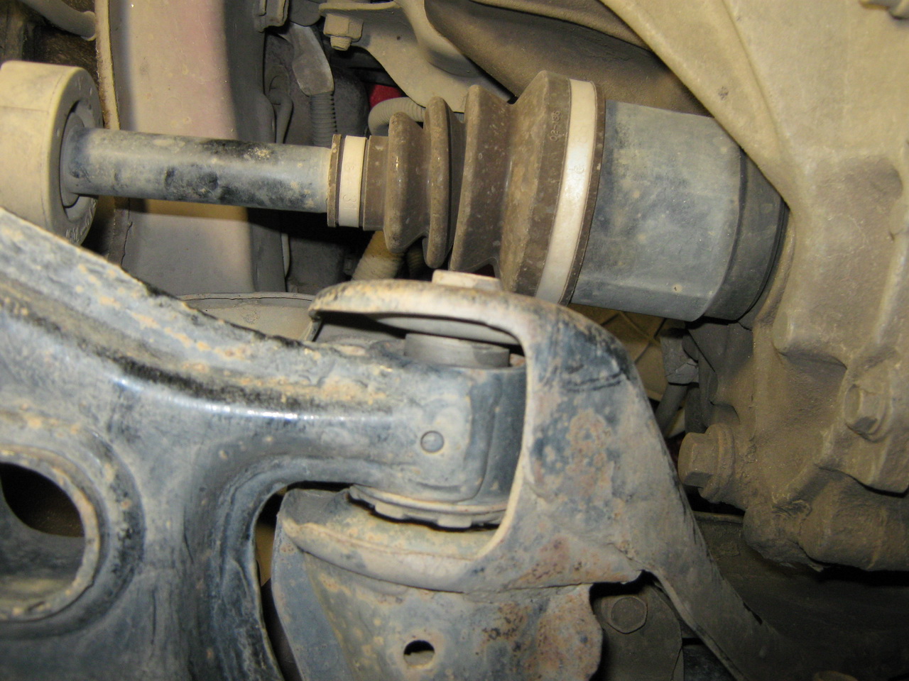

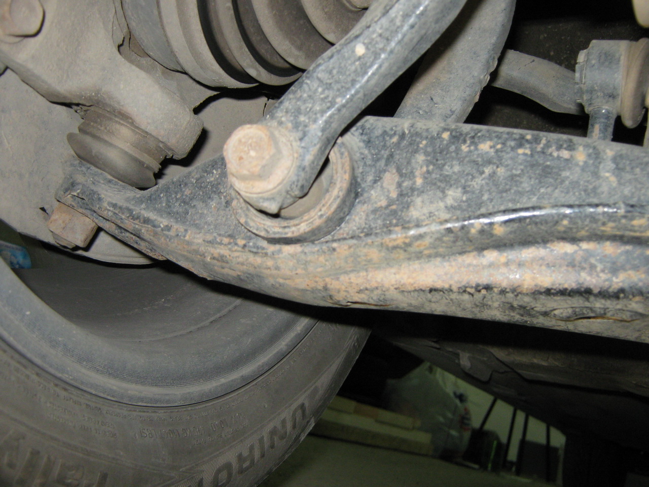

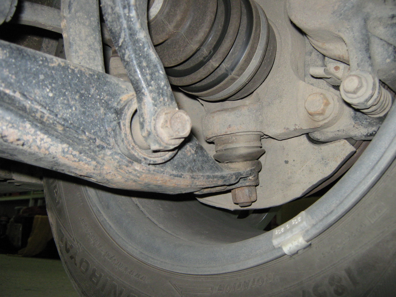

Вчера поменял сайлены !. Рычаги снимал сам дело нехитрое главное иметь инструмент гараж и яму что было и приобретено, старые сайлены выбивали с другом, но что бы их снять пришлось повозится пресс в 12 тонн их не выдавливает только гнет рычаг обоймы приржавели к рычагу, пришлось выжигать резину с внутренней втулкой потом распиливать обойму и выбивать ее зубилом, новые сайлены запрессовались идеально я смазывал рычаг и сайлены литолом вошли как по маслу да и с последующей перепресовкой (если она будет) их можно будет выдавить. После замены заметил что руль теперь находиться в центральном положении раньше его надо было наклонят чуть левей. А что мне не нравилось при переезде лежачего полицейского звук "чвяк чвяк""ук ук" он и остался по хоже это делают стойки. ![]() ![]() ![]()

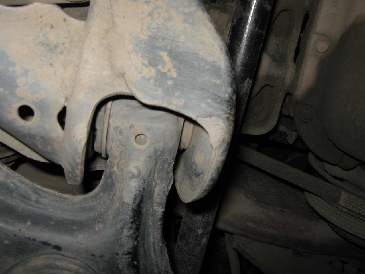

Прошло 2 года за это время проехал примерно 20000 км езда круглый год в основном по городу качество дорог среднее, во дворах ямы, кочки, главные улицы более менее ездить можно, когда после зимы отремонтируют. Залез посмотреть передние рычаги и сайленты которые менял два года назад, рычаги облезли после прошлогодней покраски а у сайлентов состояние прекрасное, Quinton Hazell считаю неплохим выбором за небольшие деньги. Quinton Hazell EMS8176 Quinton Hazell EMS8179 ![]() ![]() ![]() ![]() ![]()
