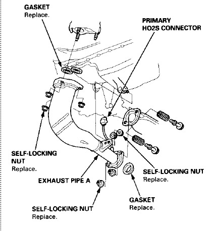

Открутить ключом на 22 лямбду. Открутить трубу "А" от трубы "Б", от коллектора, от промежуточного крепления.

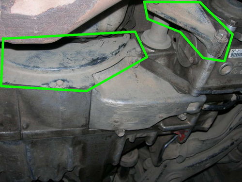

Подпереть коробку и двигатель, убедиться, что подпорки надежные! В нескольких местах! А если подвесить - вообще красота! Подвесить можно за скобу, прикрученную к коробке в верхней части. Далее, снять опору коробки (она сверху коробки, 1 болт, 2 гайки). Открутить болты, крепящие коробку к двигателю: сначала 1 спереди снизу, затем те что сверху - кажется, 4 штуки, затем 1 сзади над раздаткой, там же открутить 2 болта с шайбами, крепящих коробку к задней опоре.
Отводим коробку от двигателя. Может пойти плохо, там есть 2 штифта, у меня один был приржавевший. Метод забивания отверток и расшатывания помог. Тут желательно аккуратно снять гидротрансформатор - он фиксирован только резиновым колечком, выйдет легко. Открутить стартер. Открутить раздатку (скорее всего, польются остатки АТФ). Всё завернуть и отложить.
Моя ошибка была в том, что я не снимал всё это, а в таком виде и увёз. Получилось весьма тяжело таскать sad.gif.

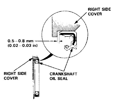

Далее, сам сальник смазать маслом - например, с щупа, там много не надо. ВНИМАНИЕ! Очень удобно вставлять его, используя ту самую круглую пластину. Приставляем сальник к месту, ставим пластину болта на три, и по кругу их потихоньку подтягиваем. Дотягиваем до упора - и снимаем, сальник равномерно почти встал на место. Дальше я аккуратно по кругу проходился молотком, и сальник был окончательно установлен.
Есть одно но: по мануалу, перед сальником внутри должна остаться щель около 0,5-0,8 мм. Вот почему удобнее со съемом той самой крышки. Я сделал на глаз, предварительно замерив глубину посадочного места, толщину старого и нового сальника.
Проблем в дальнейшем не вылезло.

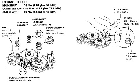

Далее, продолжаем разбор коробки. Видны 3 гайки с замятинами, как на ступичных - надо отогнуть обратно. Это трудно, металл толстый. Я пользовался дюбелем, зубилом и прочими острыми прочными предметами, ударяя молотком.

Надо вставить на входе первичного вала спецблокиратор. У меня не было, попытка изготовить провалилась. Но неплохо подошел газовый ключ!
Если его установить в правильную сторону, то ключ, опираясь о выступы корпуса, самозатягивается и отлично зацепляется за шлицы вала. Тут надо соблюсти меру и не перетянуть ключ, а вдруг что сдеформируется (я не ничего сломал wink.gif) В общем, подходящей головкой (24? не помню) отворачиваем ПО ЧАСОВОЙ СТРЕЛКЕ (резьба левая) гайку первичного вала (посередине). Далее, блокируем парковочную шестерню соответствующим зубом (перевести рычаг переключения на "P") и отворачиваем ПО ЧАСОВОЙ СТРЕЛКЕ гайку на вторичном валу (головка 32?). Блокируем шестерню вспомогательного вала через отверстие в ней - под ней есть специальное слепое 8-мм отверстие - и откручиваем ПРОТИВ ЧАСОВОЙ СТРЕЛКИ. Убираем "специнструмент" с первичного вала, ставим коробку правым боком вверх.
Возможно, головка на гайку вторичного вала будет вставать слишком плотно - мне мешала фрикционная муфта 1 передачи. Тогда можно просто сначала снять все с первичного вала, а потом открутить оставшиеся 2 гайки. Рекомендую все отложить единым блоком, как было, я надел этот конгломерат на кусок провода.
Гайки и шайбы с валов не выкидывать (мануал рекомендует купить новые, но и эти ещё пригодятся в процессе сборки и регулировки). Снять также шестерню с вспомогательного вала. Убрать парковочный зуб, пружину, вал, упор; открутить и снять парковочный рычажок с управляющего вала.

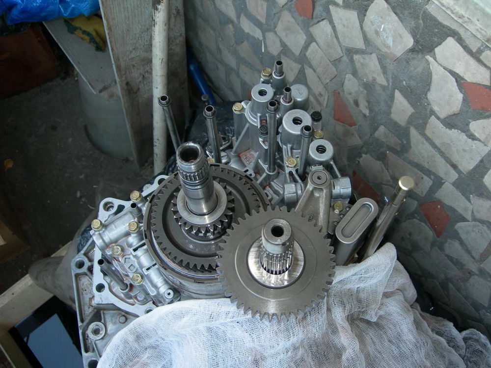

Снять со вторичного вала парковочную шестерню, обгонную муфту и шестерню 1 передачи одним блоком. А это трудно, все очччень плотно запрессовано. Используется съемник. ВНИМАНИЕ! Лапки съемника, держащиеся за шестерню, должны быть нетолстые, иначе его туда под шестерню безопасно не засунуть (мне пришлось обтачивать лапки). И между упором съемника и валом надо что-то толстое и прочное проложить. Я применил зубило :). Без съемника снять нереально. Останется снять подшипник и втулку шестерни-I.
Можно проверить узел: обгонная муфта (one-way clutch) в сборе с парковочной шестерней и шестерней 1 передачи - легко рассоединяются при взаимном вращении и доступны осмотру. Проверить легкость взаимного вращения шестерен в одну сторону и невозможность в обратную. Опять рекомендую все одним блоком насадить на кусок провода и завернуть.

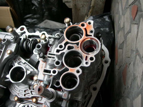

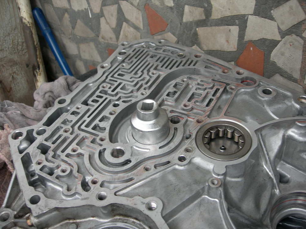

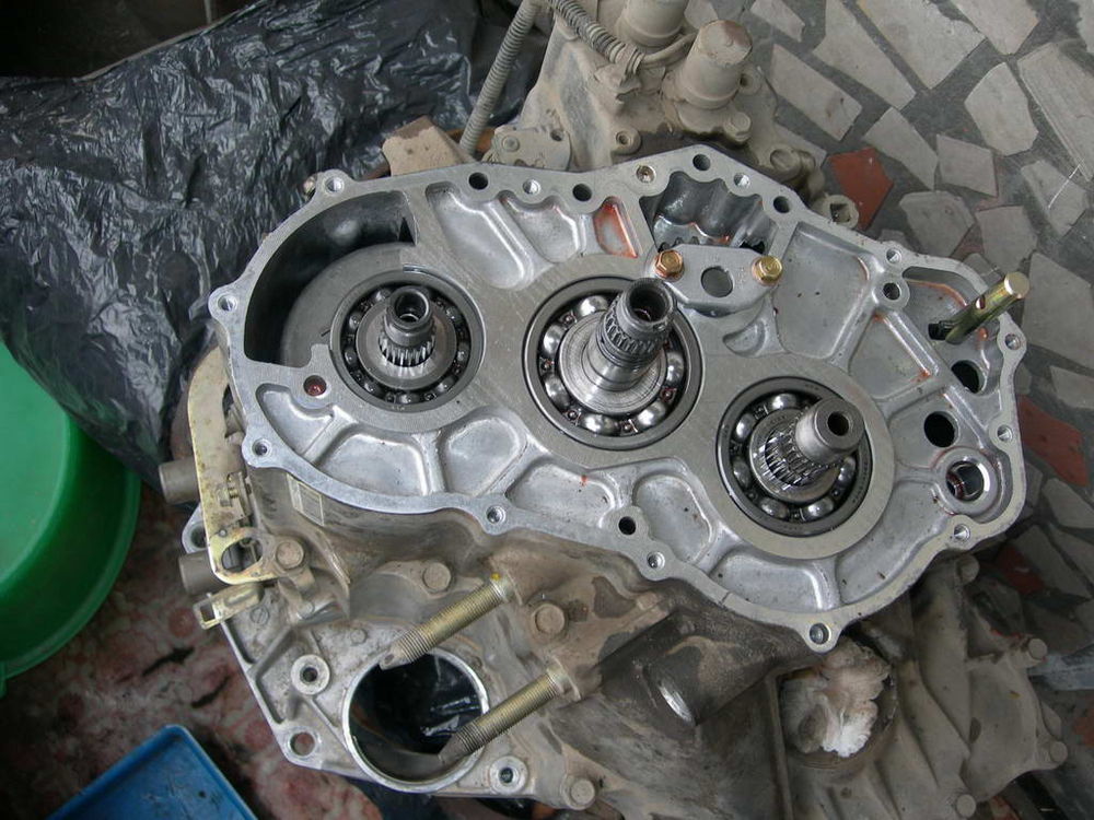

Что можно сделать с корпусом трансмиссии.
Можно поменять опорные подшипники валов (я поменял опорный подшипник первичного вала, как и собирался. Он имел небольшой люфт), для этого надо раздвинуть стопорное кольцо и аккуратно работать головками больших диаметров и молотком.
Там же закреплена холостая шестерня ЗХ. У меня она имела люфт, но подшипник на замену я не покупал, так что и не трогал её. Там же есть ещё вспомогательный вал с шестеренкой и фрикционной муфтой уменьшенных размеров. Используется при положении селектора в "1" - можно заметить, что только в этом положении на первой передаче есть торможение двигателем.
В общем, можно разобрать - просто выдавить вал внутрь коробки, а шестерню, подшипники и фрикционную муфту сдвинуть вбок. Гайку (там одна) откручивать не надо. Промыть всё, заменить сальники на валу, разобрать и промыть фрикционную муфту, сменить на ней резинки и диски. Я сделал, раз уж в ремкомплекте были стальные диски и резинки для этого вала :). Но вообще можно не трогать. При обратной сборке, по мануалу надо ставить новый направительный колпачок АТФ (хотя и старый был вроде ничего).
На коробках с тросовым управлением можно сменить маленький сальник вала этого самого тросика. Сменить сальник правого внутреннего ШРУСа.

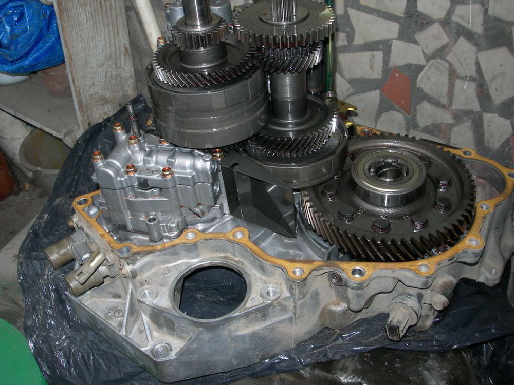

Все, открылась основная полость коробки.
Валы пока не вытаскиваются.
Со вторичного вала снять втулку шестерни Заднего Хода, игольчатый подшипник и шестерню ЗХ. Открутить болтик с вилки переключения ЗХ, снять вилку вместе с селекторным кольцом. Теперь вынуть вместе оба вала в сборе.

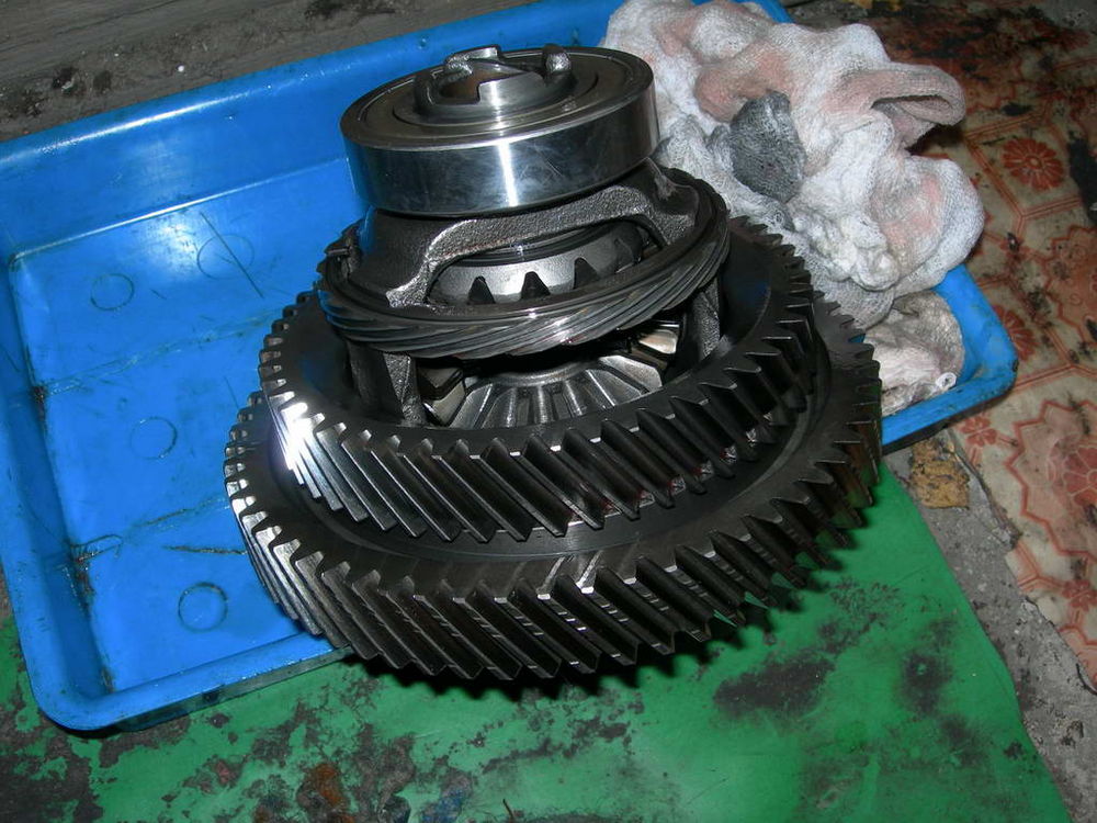

Вынуть дифференциал в сборе. Как обычно, все узлы завернуть отдельно, грязь не должна попадать в коробку и узлы.

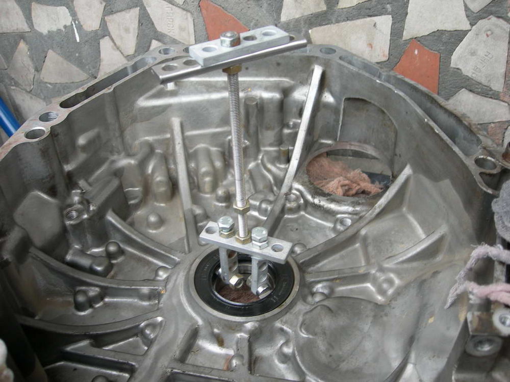

Сменить в корпусе гидротрансформатора сальники левого внутреннего ШРУСА, первичного вала. Вынуть последний легко со специнструментом (на картинке –самодельный :)).
Аккуратнее при снятии сальников! Не повредить корпус, он алюминиевый, легко мнется и царапается. Грубые царапины затереть можно наждачкой #600, вымоченной полчаса в АТФ. Новые сальники смазать АТФ-кой. Я использовал молоток при установке - аккуратно постукивая по сальнику по кругу, самое нудное - первые миллиметры всей окружностью всадить.

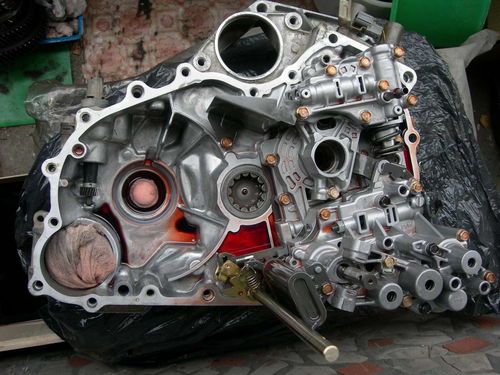

Ещё есть сальник управляющего вала (который передает переключения режимов от тросика селектора на ручной клапан коробки). Этот сальник меняется без проблем.

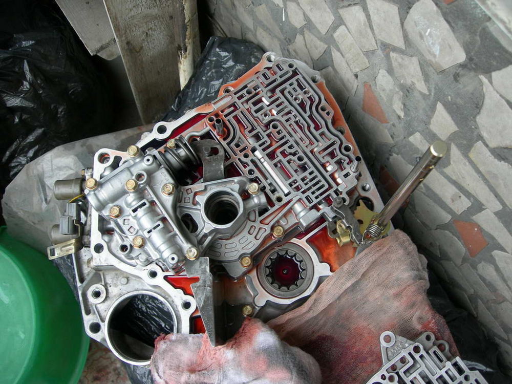

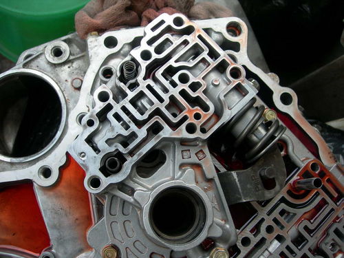

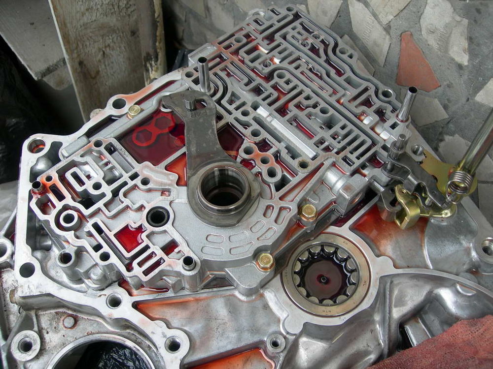

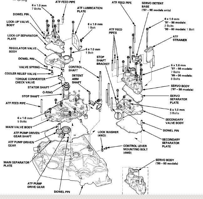

Можно слазить в клапанную коробку. Смысл есть: проверить/обеспечить четкую работу без заедания всех клапанов и гидроаккумуляторов, и смыть все отложения. На гидроаккумуляторах есть резиновые сальники (колечки), я поменял. Но все крайне аккуратно, осторожно, каждый шаг лучше фотографировать.
С управляющего вала (который от селектора приводится) со стороны ГТ снять всё что есть (приводной рычаг от троса).
Убрать все видимые трубки, строго запротоколировав, где какая.
Есть некоторые различия в строении клапанных коробок разных трансмиссий, использовавшихся для мотора B20B, моя трансмиссия тоже несколько отличалась от мануала (всё же он для CR-V для североамериканского рынка). Так что описание будет не очень детальным, и применять его со здравым смыслом, ориентироваться по ситуации!

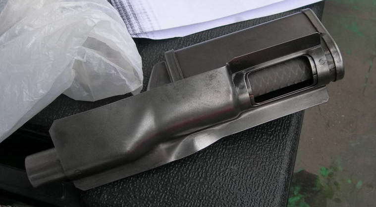

Итак, открутить болт(ы), фиксирующие сервозащелку и фильтр АТФ, снять эти детали. В данной коробке это металлическая сетка, и был вовсе ничем не забит. Отмыл его от отложений, да и всё.
Вынуть вал (назову его вал "кикдауна"), управляемый от дроссельной заслонки (внизу есть стопорная шайба).

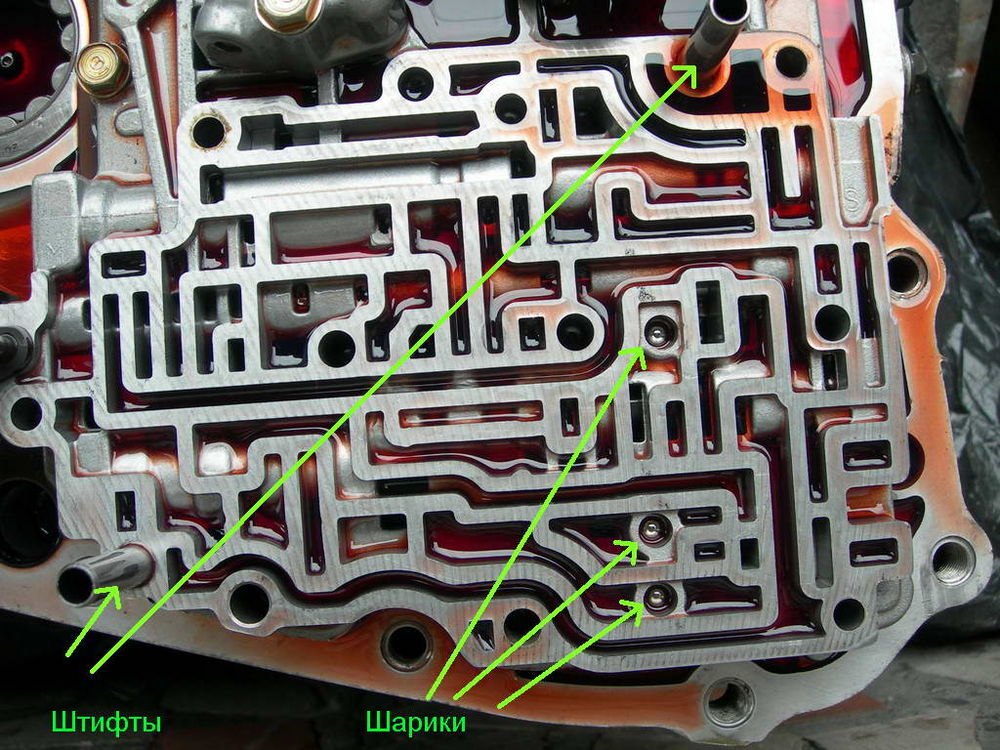

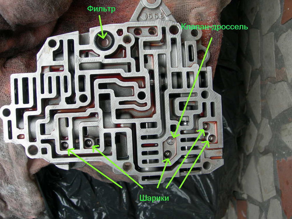

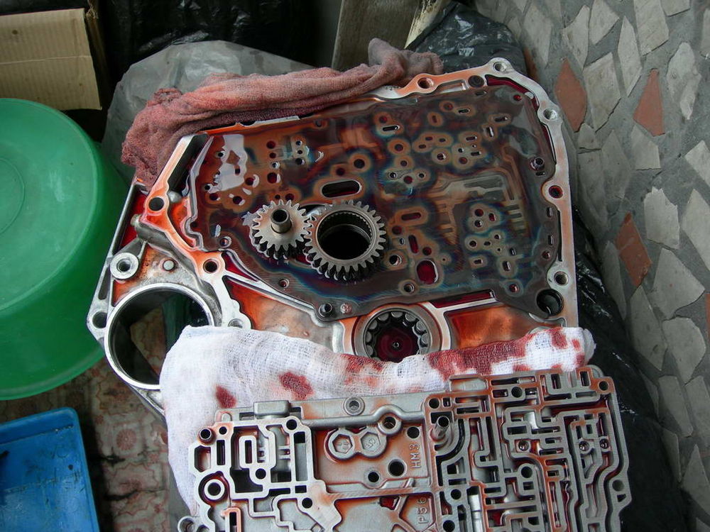

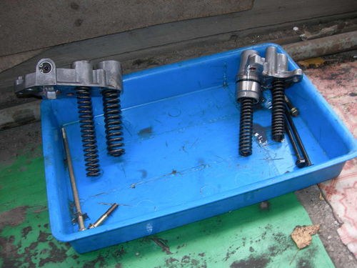

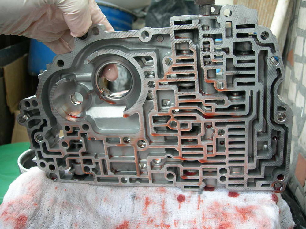

Снимаем послойно части клапанной коробки: сервокорпус, вторичный корпус. ВНИМАНИЕ! Там есть шарики и маленький дроссельный клапан! Не потерять! Зафотать заранее их расположение! В сервокорпусе можно разобрать гидроаккумуляторы, промыть, сменить уплотнительные резиновые кольца. ВНИМАНИЕ! Пружины в них разные! Не перепутать! Где-то среди частей клапанной коробки есть маленький сетчатый фильтр АТФ - я его сменил, раз уж купил, но вообще можно было просто промыть и всё.

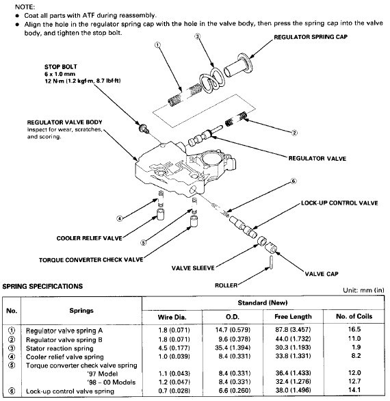

Также послойно разбираем корпус клапанов блокировки ГТ и регулятора давления, в процессе снимаем и промываем направительную пластину АТФ. Снимаем статор и его детали.
Вообще, эту часть коробки, отвечающую за регулировку давления, надо очень пристально и скрупулезно обследовать, строго по мануалу. Могут выплыть проблемы с давлением, которые не так заметны на фоне пробуксовки муфт.
Наконец, снимаем главный корпус клапанов. В процессе не потерять шарики и не повредить маслонасос: это две шестерни и полый вал, всё внутри главного клапанного корпуса.
Если надо менять подшипники в корпусе гидротрансформатора – самое время!

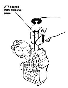

Теперь все можно промыть. Каждый клапан по очереди можно разобрать (снять упор и вынуть шток). Если шток ходит свободно - клапан в порядке, если нет - надо пошлифовать шток и отверстие наждачкой №600, замоченной на полчаса в АТФ.
При шлифовке не увлекаться, алюминий стачивается легко. Промыли растворителем или карбклинером, продули-протерли, обязательно смазали АТФ - проверяем эффект, при необходимости повторить. И так все клапаны.

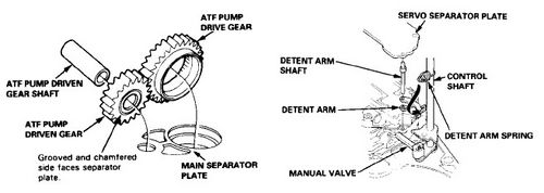

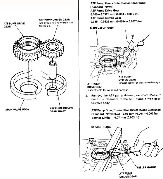

Можно проверить состояние маслонасоса: смазав АТФ и вставив на свои места вал и шестеренки, проверить свободное вращение, замерить расстояние между зубьями и боковой стенкой. Выявив некоторое превышение нормативов, я оставил как есть: заказать маслонасос можно только в сборе с главным клапанным корпусом - это неоправданно дорого.
Сбор клапанной коробки послойно в обратном порядке. Все детали смазывать АТФ. Наливать в каналы немного АТФ при сборке, чтоб была смазка клапанов к первому запуску.
Внимание! Аккуратно все собирать! Смазывать элементы маслонасоса АТФ (2 шестерни и ось ведомой), проверять свободное движение элементов маслонасоса - вращение и осевой ход - после установки главной клапанной коробки и после установки всех остальных слоев, только потом протягиваем болты (момент 12 Нм). Не забыть установить фильтр АТФ, управляющий вал ставить в зацепление с ручным клапаном, вал "кикдауна".

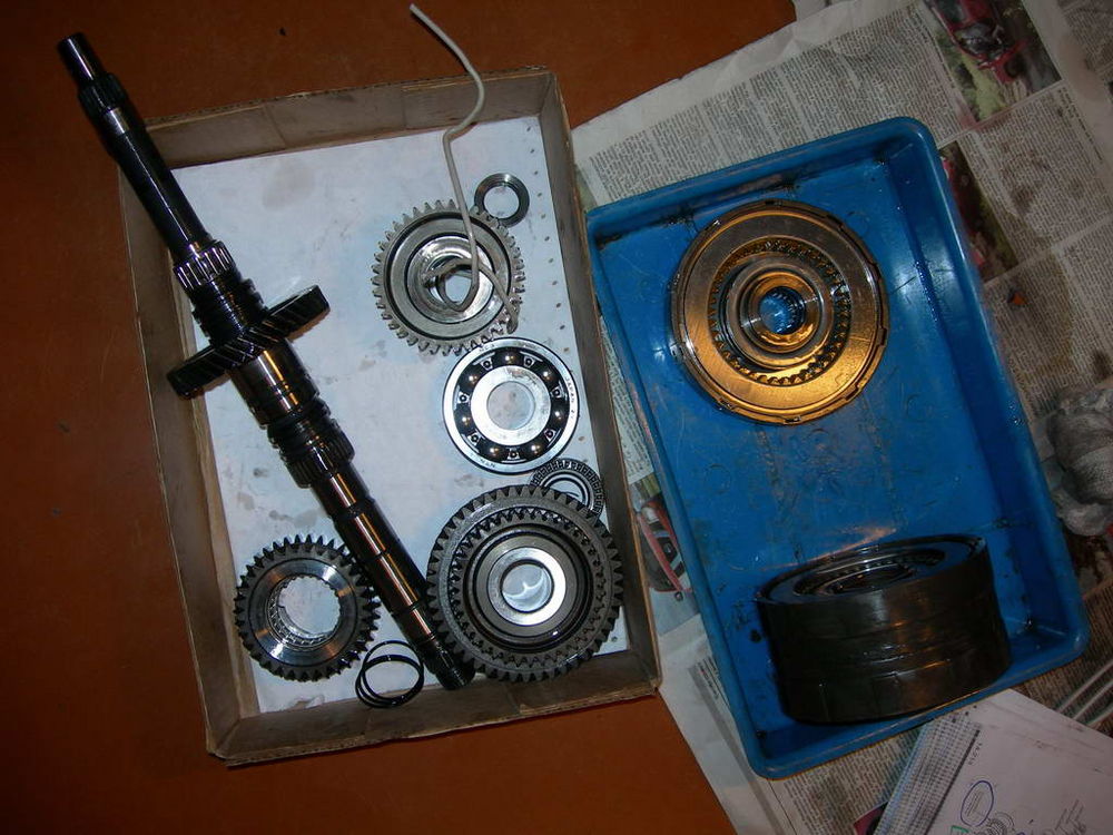

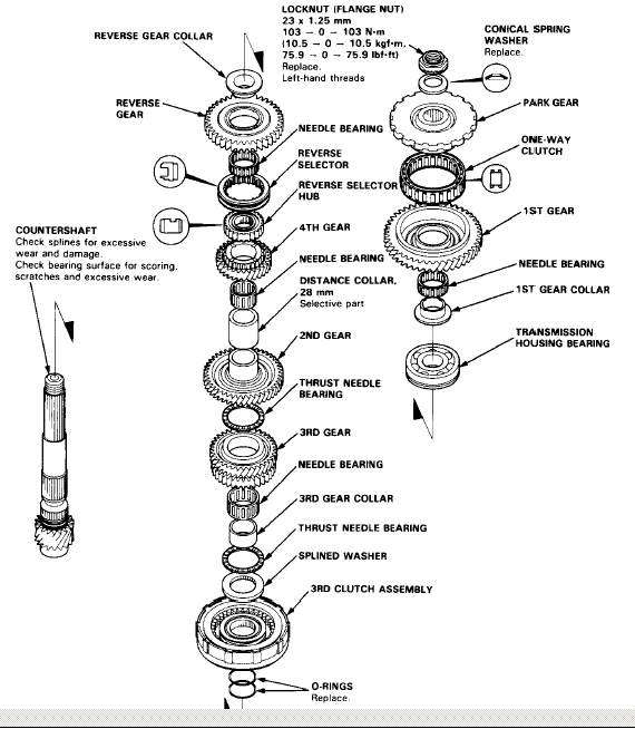

Часть 3.2. Валы и муфты.

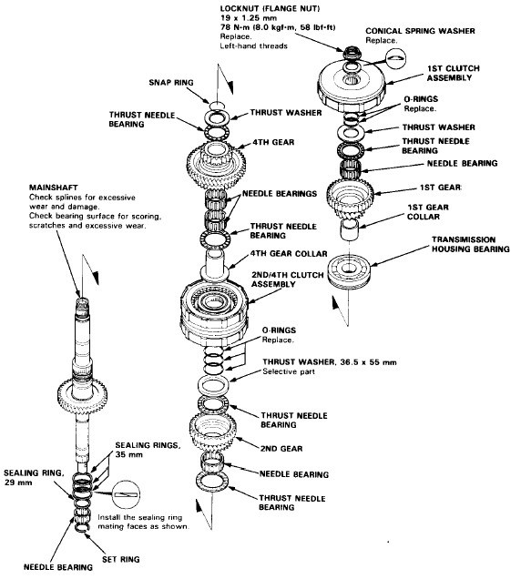

Мануал гласит:
- смазывать детали АТФ при сборке
- проверить подшипники на износ, заедание и т.п.
- перед установкой резиновых колец, обернуть шлицы лентой
- гайка с левой резьбой
- правильно установить коническую шайбу под гайку
- проверить состояние уплотнительных колец, при необходимости заменить
Разборка и сборка согласно картинкам. Процедуру проверки зазора на валах опускаю, кому надо - откроет мануал.

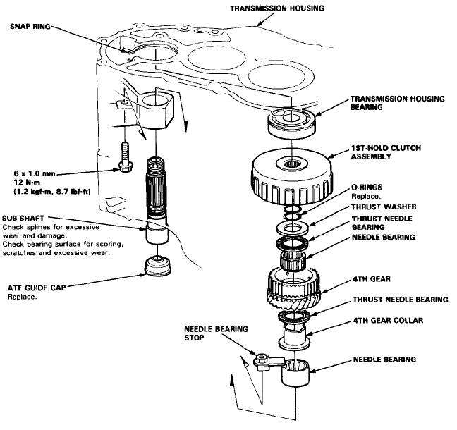

Первичный вал (Mainshaft).
Вторичный вал (Countershaft).

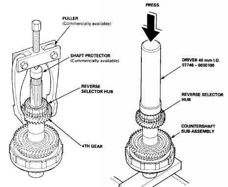

Очень плотно сидит шестерня 4 передачи, снять только съемником для подшипников (есть в магазинах), не забывая прокладывать что-нибудь твердое прочное между упором съемника и торцом вала. Надеть тоже трудно, нужен ударный инструмент, мне пригодился замененный опорный подшипник первичного вала - как раз подошел и вес имеет. Но можно и молотком с тупым зубилом. [55-58]

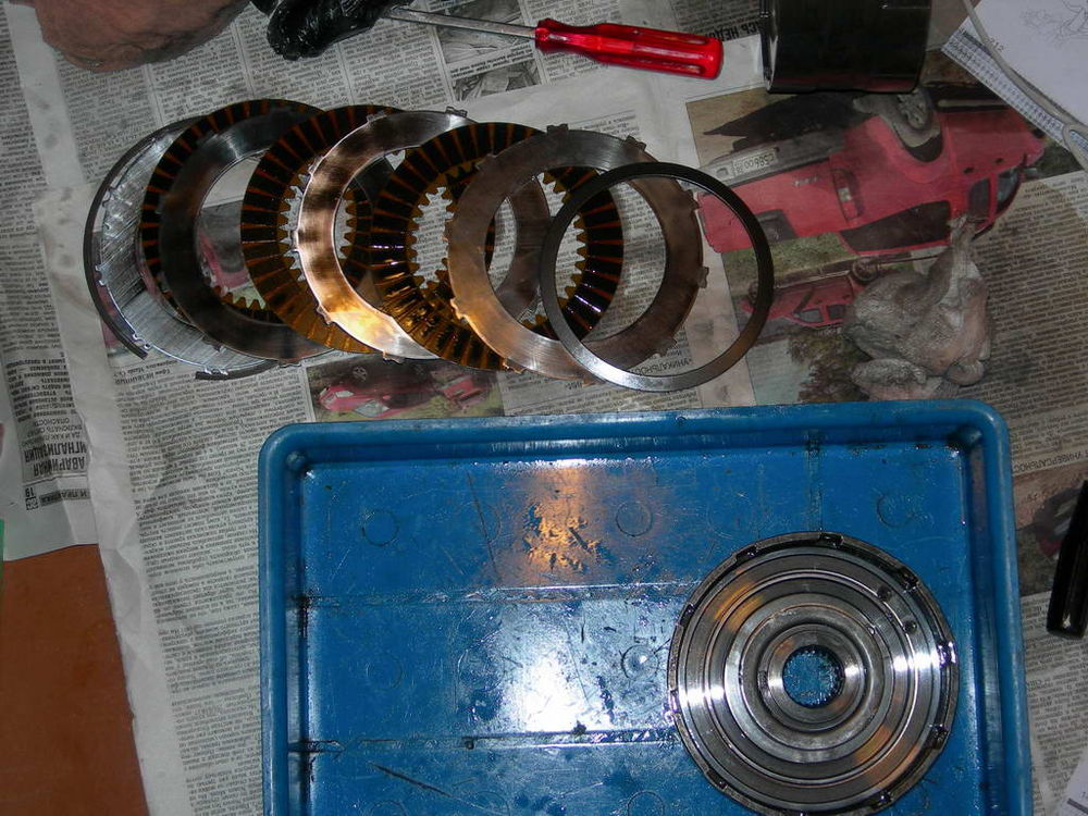

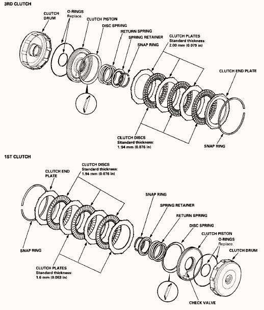

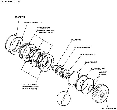

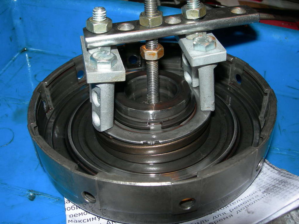

Фрикционные муфты, по сути – многодисковые мокрые сцепления (в мануале так и называются – clutch). Устройство всех пяти почти одинаково, но есть отличия.
В первой муфте стальные диски толщиной 1,6 мм, в 2-3-4 - 2 мм. Бумага на дисках 1 муфты тоже по-другому приклеена (на оригинале). Есть различия в установке тарельчатой шайбы (см картинки). Муфта понижающей передачи вообще уменьшенная в размерах, детали от неё с другими трудно перепутать.
Разбор начинается с вынимания стопорного кольца и пакета дисков.
Осмотреть, не обгорела ли бумага, нет ли пятен побежалости на стальных дисках (изменение их цвета - критерий для замены, по мануалу). На крайнем внутреннем диске будет кольцевая ямка - набой от тарельчатой шайбы (см картинку) - источник увеличения зазора.

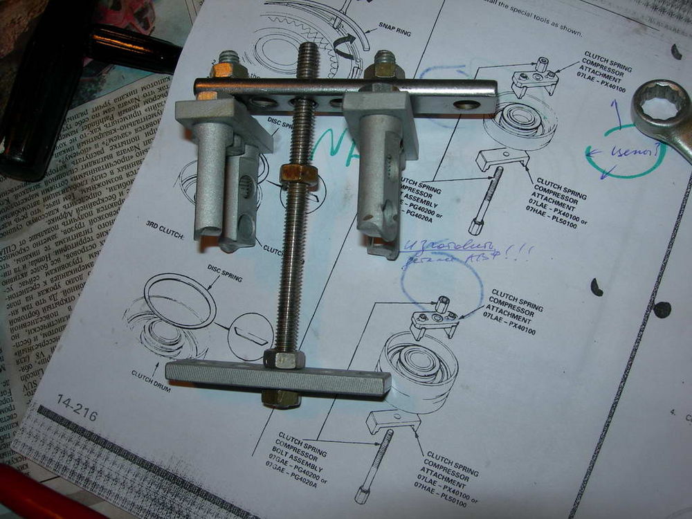

Далее, надо специнструментом сжать пружину - и появится возможность снять стопорное кольцо, расслабляем специнструмент, убираем пружину.
Нужно вынуть поршень. Я нашел такой простой способ: со стороны пакета дисков заткнуть отверстие для вала тряпкой, с другой стороны корпуса муфты проложить чистую неплотную тряпку (придется губами прижиматься) - и энергично подуть с этой стороны в отверстие для вала. Воздух вытолкнет поршень. Стороны не перепутать - иначе придется идти умываться :). Муфты 2 и 4 имеют единый корпус - придется весь корпус обернуть.
Остается все промыть, заменить на поршне внутреннее и наружное уплотнительное кольца. Собирать в обратном порядке, обязательно смазывая детали АТФ-кой! Поршень устанавливать вращая. Правильно устанавливать тарельчатую шайбу! (см. картинки с устройством муфт).
Новые фрикционные (с бумагой) диски предварительно надо с полчаса вымочить в АТФ. После сборки муфты измерить зазор - удобно клапанным щупом, только надо кончики лепестков подгибать, совать под крайний диск, приподняв его отверткой. Зазоры выставить по картинке: путем подбора этой самой крайней шайбы соответствующей толщины.
Нашел б/у диск необходимого размера в трансмиссионном сервисе.

Дифференциал (я его не трогал вообще, не было большой нужды, такшта - кратенько устройство, остальное кому надо -искать в мануале.)

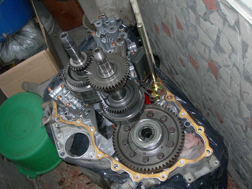

Всё, валы собраны, сальники давно заменены, клапанная коробка тоже давно собрана.

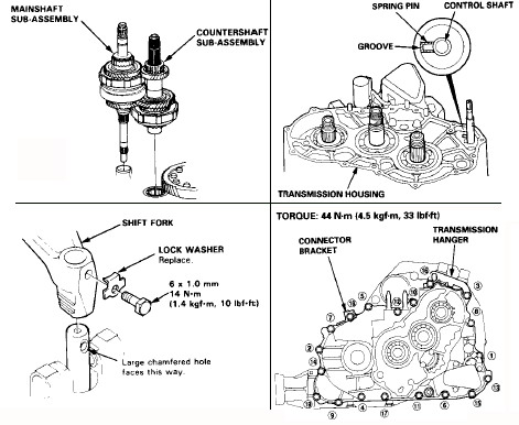

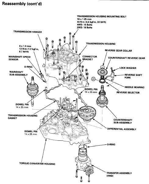

Устанавливаем всё в последовательности, обратной разборке. Следим за чистотой!
Ставим в корпус ГТ дифференциал, валы - соединяем их вместе и в таком виде ставим в корпус ГТ. Ставим переключающую вилку (14 Нм), надеваем на вторичный вал шестерню ЗХ со втулкой и подшипником. Сопоставив шпенек на управляющем вале с соответствующим отверстием на корпусе трансмиссии, устанавливаем последнюю, не забыв о трех штифтах и новой прокладке.
АХТУНГ! если есть датчик скорости первичного вала - он ещё НЕ должен быть установлен на корпус трансмиссии! Его ставить после установки корпуса. Далее ставим по своим местам болты, не забывая о скобах для разъемов и для подвешивания коробки. Момент 44 Нм, последовательность затяжки на картинке.
Собираем механизм парковочного зуба на управляющем валу. Ставим на вторичный вал обгонную муфту с парковочной шестерней, втулкой и подшипником, все единым блоком. Для правильной запрессовки этих деталей по мануалу надо, заблокировав зуб на шестерне, поставить, смазав всё атф-кой, на вал старые шайбу (выпуклостью вверх) и шестерню, затянуть (левая резьба) до 103 Нм и открутить обратно.
Ставим на понижающий вал шестерню 1 передачи. На первичный вал - шестерню 1 передачи с втулками, шайбами и подшипниками. Затем, аккуратно одев на вал новые резиновые кольца (2), можно ставить муфту 1 передачи.
Ставим на валы новые конические шайбы выпуклостью вверх, закручиваем новые гайки. На первичном и вторичном валах резьба левая. Понижающий вал блокируется 8-мм стержнем, вставленным через шестерню в специальное углубление под ней. Вторичный вал блокируется парковочным механизмом, а первичный - специнструментом с другой стороны вала (ну мы уже знаем, чем его заменить wink.gif). Моменты: первичный - 78 Нм, вторичный - 103 Нм, понижающий - 93 Нм. Застопорить гайки ударным инструментом.
От себя добавлю, удобнее гайку на вторичном валу закрутить до установки муфты первой передачи, так как головке х32 может оказаться тесно.
Далее установка боковой крышки. Предварительно убеждаемся, что на своих местах торчат 4 трубки, на них поверх новой прокладки надеты резиновые кольца. Прикручиваем крышку без фанатизма - 12 болтов по 12 Нм.

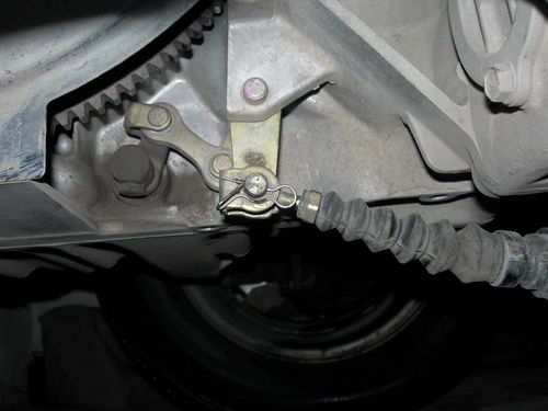

Собираем переключательный механизм на управляющем валу, к которому будет присоединяться трос от селектора. Если есть электронный датчик положения управляющего вала - его ставить в положении "N" вала и датчика. Одеть на сапун резиновый колпачок. [В этом месте я упаковал коробку и всё снова увёз в гараж, не подсоединяя раздатку и гидротрансформатор - так существенно легче]

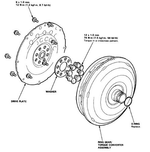

Можно убирать подпорки и подвесы. Прикручиваем ГТ к ведущей пластине 8 болтами в два прохода, сначала 6 Нм, затем 12 Нм (вращать можно за шкив коленвала или за сам ГТ). Аккуратно! Не надо срывать резьбу! Устанавливаем крышку ГТ (1 большой болт, 34 Нм, и три маленьких, по 12 Нм) и задний усилитель жесткости (2 болта средних 24 Нм, большой - 44 Нм). Ставим правую нижнюю опору (44 Нм для болтов в кузов и 64 Нм - в коробку). Прикрутить на место тягу управляющего троса, трубки охладителя ( поставить новые сминаемые шайбы, момент 28 Нм, никаких герметиков). Тут аккуратнее, в моем случае один болт у меня был подрастянут, он уперся в дно и мне удалось срезать часть резьбы. Укорачивал болт, обошлось, удалось нормально закрепить трубку. К трубкам подключаем шланги от радиатора. Соединяем все разъемы. Собираем впуск.
